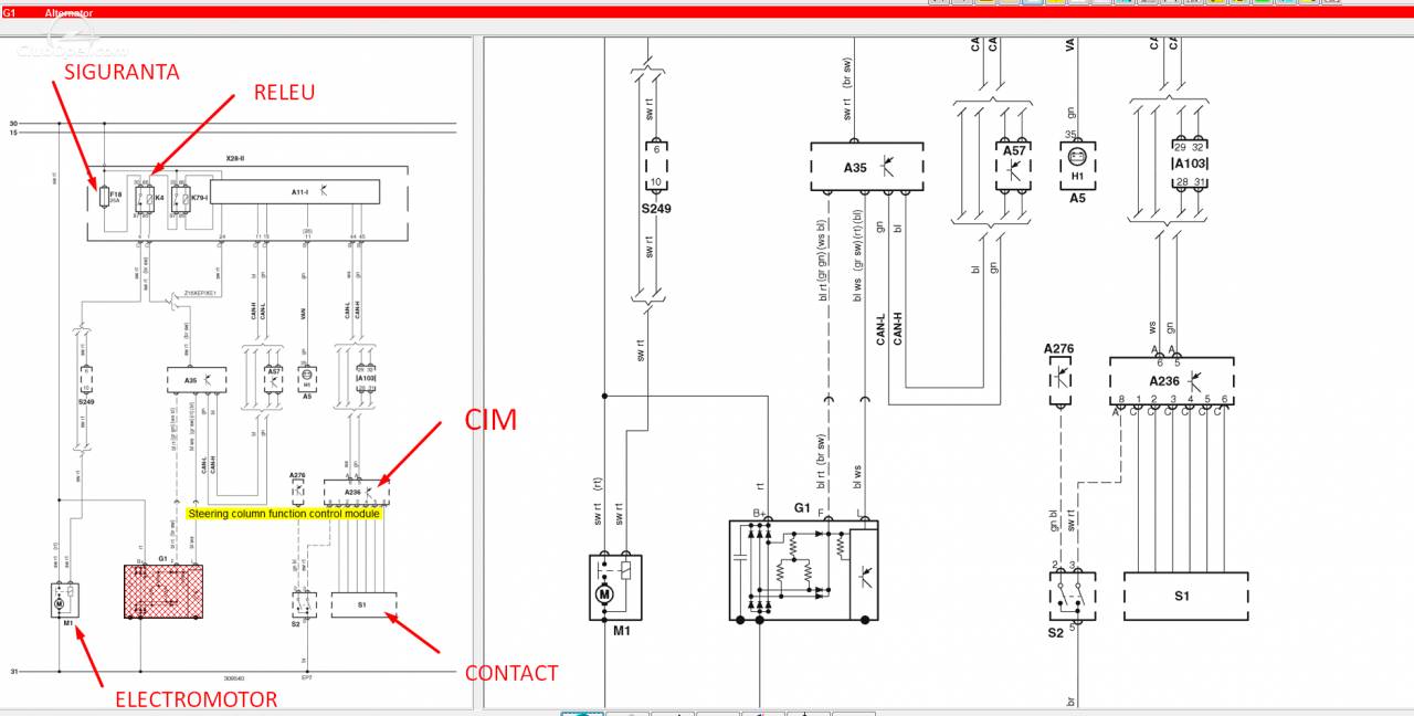

La unele modele de opel CIM a avut probleme inca din fabrica, la lipiturile picioruselor pe placa electronica. La astra h pornirea este prin acest modul, nu se face de la contact direct la electromotor. Daca CIM ul are picioruse dezlipite e posibil sa nu comande pornirea electromotoruluil.
Uite o schema de pornire de la astra h

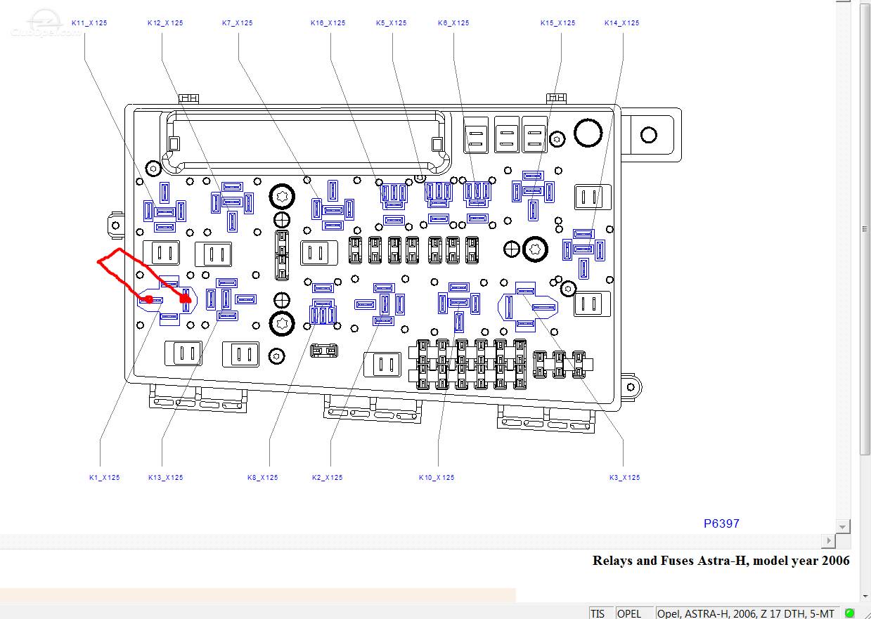

Faza ai cum mi.ai spus sa incerc sa fac o conectare a pinilor aceia , trebuie sa scot bateria ? Sau nu are treabã ? Și tu spui sa conectez pini de la releu nu? Cã în poza

Practic trimiti un plus direct la electromotor, la comanda lui. Daca electromotorul incearca sa se invirta atunci inseamna ca tu ai acel releu de pornire necomandat si acea comanda vine prin CIM. Daca nu face nimic atunci e electromotorul - carbunii uzati. Daca schimbi carbunii schimba si bucsile daca se poate.
Daca ajungi sa umbli la cim deconectezi bateria.

Ai grija sa nu fie in viteza masina ca vine peste tine!.
Faci un contact scurt, cit sa vezi daca electromotorul cupleaza si da sa se invirta. Contactul pe care il faci tu il face acel releu. Poti sa incerci si cu un fir lung de pe baterie pina la electromotor dar e incomod, ajungi greu la electromotor. Ai grija la gauri, 30 cu 87, nu altele!

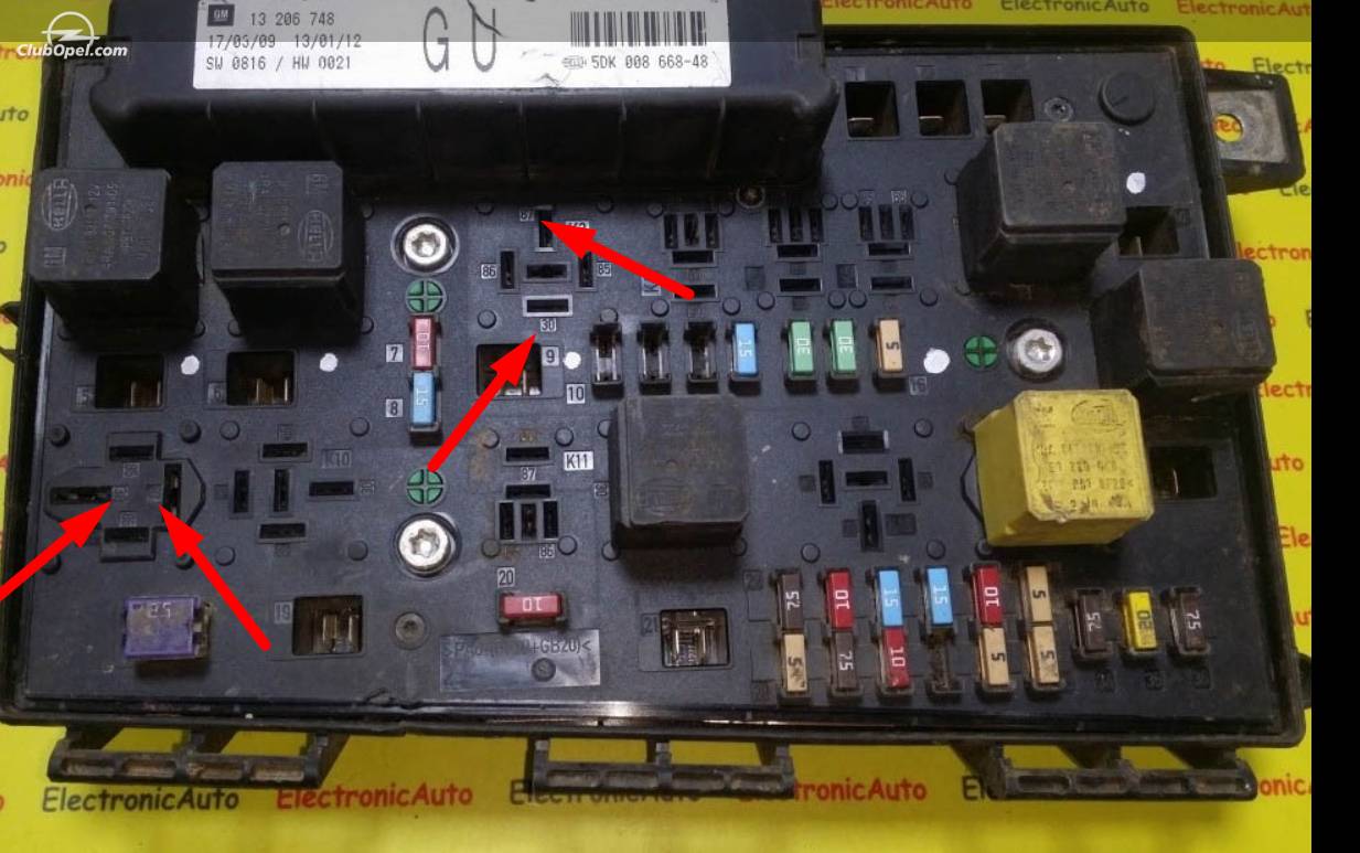

uite mai jos in acele patratele micute sint numerotati pinii. Releul de pornire este cel din stinga jos. Celelalte doua sageti le-am facut doar pentru ca se vede mai bine numerotatia.
