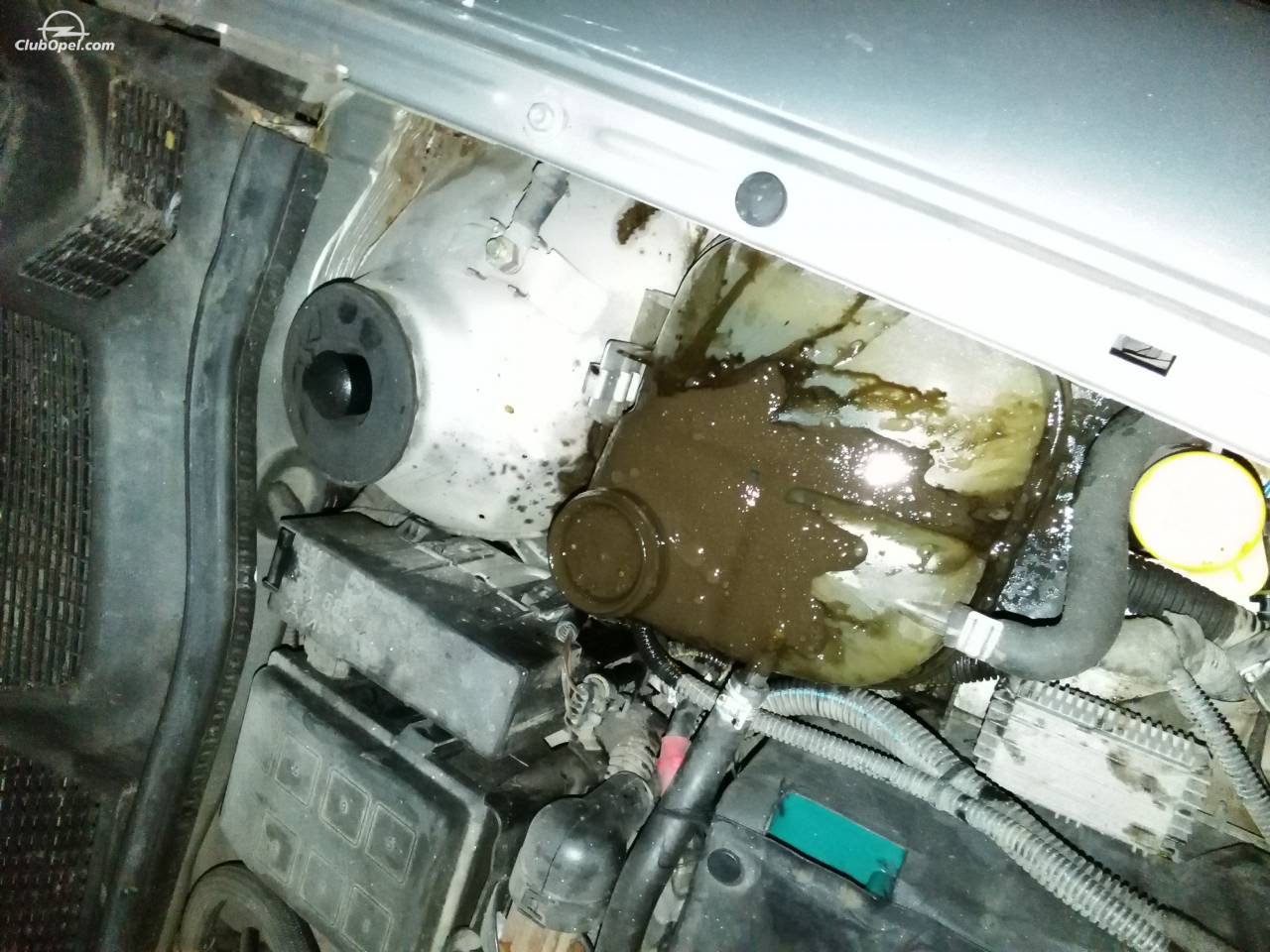

Salut! Am un opel astra 1.7 dti din 2001 si am o problema. Imi intra ulei in vasul de expansiune si se face ca o mazga maro... Eu nu prea ma pricep foarte bine la mecanica si am fost la mai multi mecanici dar nu mai stiu pe cine sa cred care e cauza... Unii spun ca ar fi de la garnitura de chiuloasa, altii ca de la termoflot. Nu mai stiu ce sa cred. Voi care credeti ca ar fi problema si cam la cati bani m-ar ajunge reparatia? P.S - am lasat si o poza cum arata vasul de expansiune dupa ce am desfacut capacul.

Termoflot spart cel mai probabil.

Sau garnitura de chiuloasa.
Vezi ce mai spun baieti.

Daca are spuma galbena pe busonul de la ulei, poate fi garnitura de chiuloasa, daca nu, atunci sunt sanse mai mari sa fie termoflotul.

Am rezolvat-o. Am dus-o azi la service si am verificat termoflotul si aia era buba... Era fisurat. Va multumesc frumos pentru sfaturi.

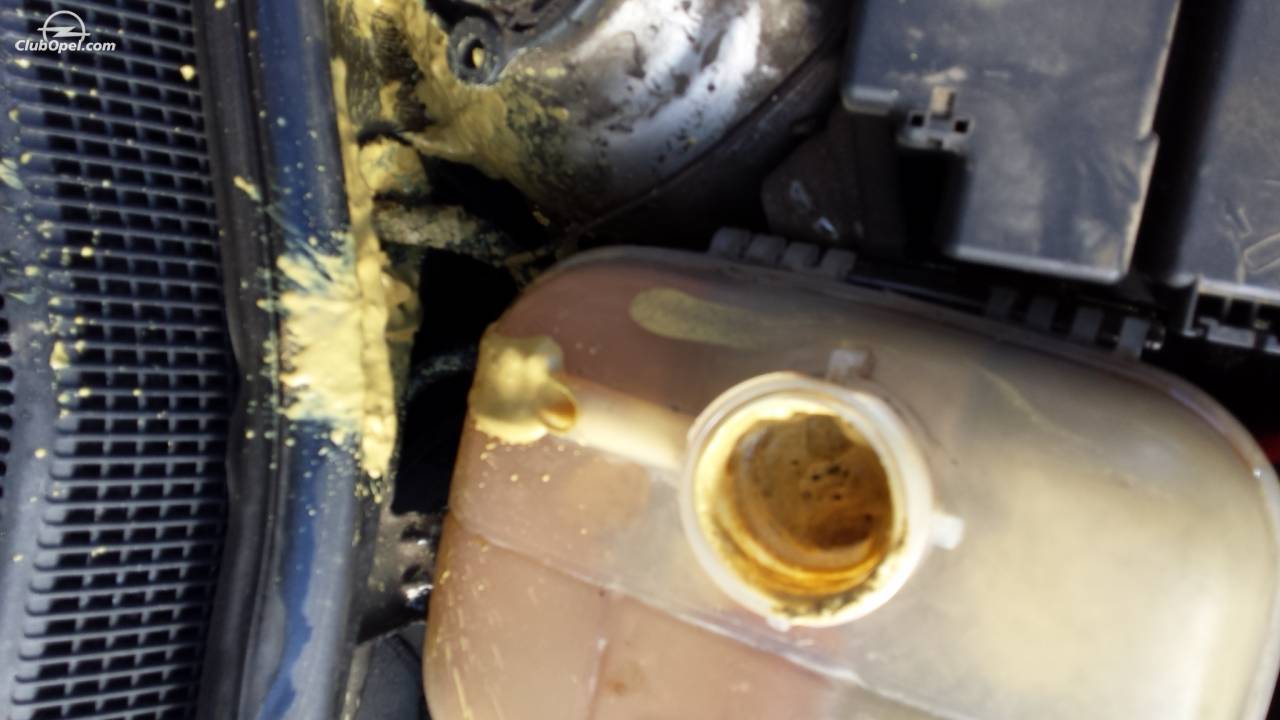

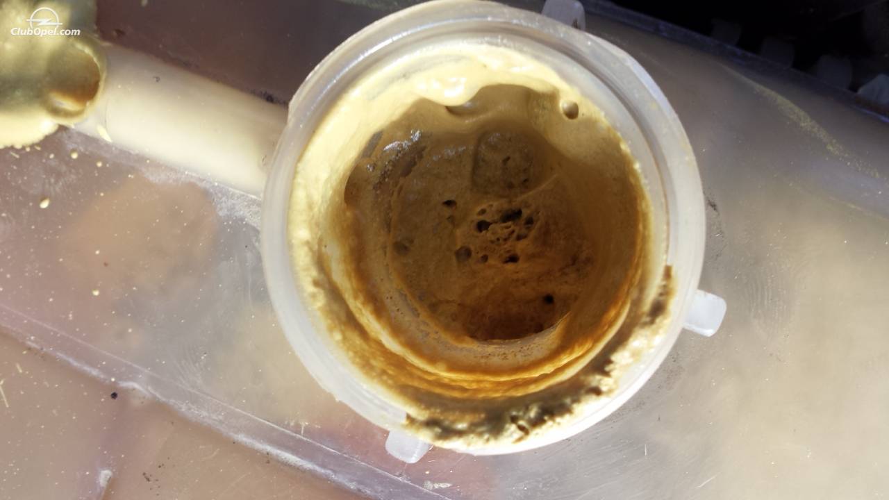

Salut, Am și eu o problema cu vasul de expansiune la un astra h 2004, îmi apare o spuma galbena în el, și cu o consistenta mai tare...are cineva vreo idee ce ar putea fi și cât ar fi costul reparației..Am pus câteva poze.

ori termoflot spart ori garnitura de chiulasa dusa dupa cum vad ti-a improscat in afara vasului spre parbriz deci s-ar format presiune. Eventual curata cat poti de mult avea spuma si pornesti motorul la relanti si vezi daca se vad bulbuci in antigel dar nu este neaparat un test concludent. vezi daca ai aceasi spuma si pe capacul de ulei de pe motor. daca este si arata cam la fel atunci e garnitura de chiulasa...

Pot fi de vina si tecile injectoarelor....uita-te si acolo daca schimbi garnitura de chiuloasa
