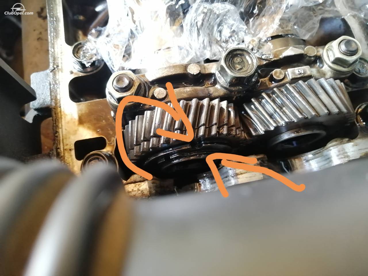

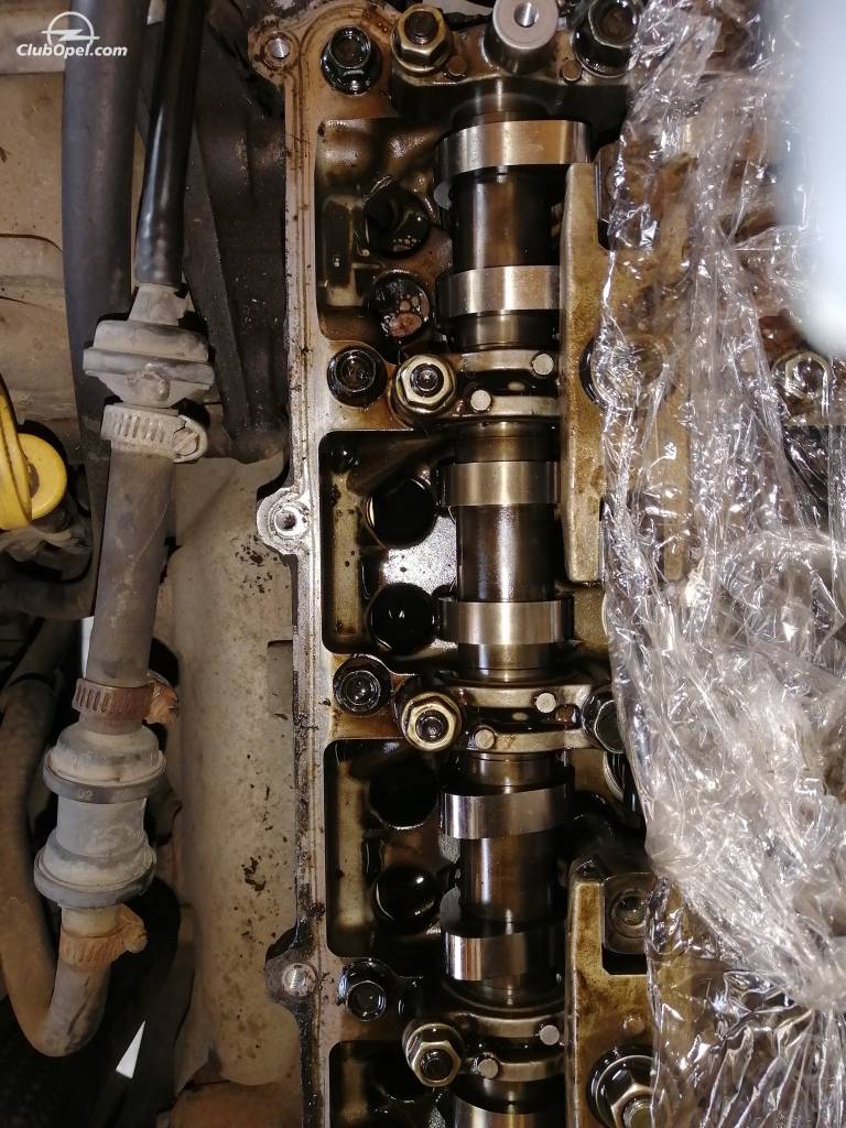

Salut, as vrea sa schimb si eu teaca la injectorul unu, intrucat de acolo cred ca pierde apa din vas, se formeaza, noroi pe care-l baga pe epurator.. etc.
In carte scrie ca se blocheaza axul de evacuare cu un fel de cui ce se introduce in orificiul de blocare al axului cu came.
Se pot scoate axele cu came fara blocarea lor? A mai demontat cineva axele cu came fara sa mai foloseasca acel cui? Problema este ca nu pot sa introduc nimic acolo din cauza ca orificiul este putin acoperit de un fel de inel de siguranta.
