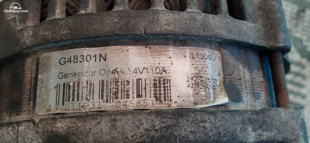

Salut, am un Opel astra h 1.7 cdti dth din 2005 și ieri am simțit miros de fum în mașinã și intrând în meniu am vãzut cã nu mai am încãrcare la baterie, arãta 12.3. Am desfãcut alternatorul și am vãzut cã este de 110A iar mașina din fabricã, conform vin-ului, a ieșit cu alternator de 100A. Dupã codul lui nu am gãsit nimic pe internet. Din câte am citit pe internet problema ar fi la puntea de diode dar negãsind nimic despre alternator nu știu ce punte sã iau. Având în vedere problemele care le au alternatoare la acest motor ãsta fiind din 2012 și este sigilat a rezistat destul de bine.

Pânã la urmã este Bosch sau Rotovis?

Producatorii pot diferiti dar caracteristicle ar trebui sa fie aceleasi. Codul de piesa il ai ca sa pui piesa corecta, producatorul il ai ca sa pui mai calitativ sau mai slab calitativ.
Cred ca alternatorul tau scos de pe masina este Rotovis (parerea mea). Cei de la Bosch mentioneaza tot tipul; pe eticheta "BOSCH"

As zice fara sa gresesc ca alternatorul tau a functionat in conditii chiar bune (cu scut motor montat si ferit de apa), altfel nu mai vedeai nimic pe eticheta lui. As zice ca e un alternator HITACHI reconditionat complet cu piese aftermarket.
Acum, daca zici ca masina ta a venit cu alternator de 100A de fabrica, iar asta e de 110A, cineva a facut acest upgrade (voit, sau nevoit). In general, alternatorul asta se pune pe masini cu ,,quickheat,, de fabrica, functie care inghite multi amperi atunci cand este folosita pe timp de iarna.

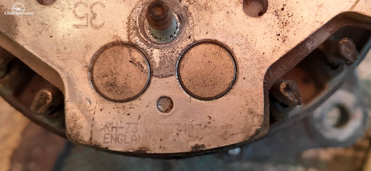

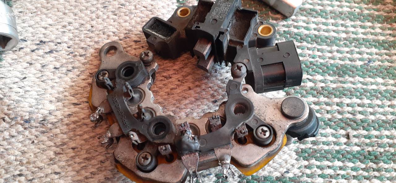

Mulțumesc pentru rãspunsul prompt. Am gãsit pânã la urmã dupã codul de pe puntea de diode a alternatorului cu codul Rh-73. Rãmâne mâine sã îmi vinã piesa cã nu era pe stoc. Apropo, din cauza cã nu a fost o lipiturã bine fãcutã adicã nu avea cositor ca lumea s-a încins și a cedat pânã la urmã o diodã. Probabil dacã era ok din fabricã ținea mult și bine.
Ultima modificare făcută de marka la Mar 18 Aug, 2020 9:17 pm, modificat de 3 ori în total

Astea ENGLAND sunt in general punti de diode MOBILETRON facute in China, ei scriu de obicei pe cutie ,,Made in England,, ceea ce e o mare vrajeala (ar trebui sa scrie pe eticheta ,,Made in UK,, sau ,,Made in United Kingdom,,).
Eu am schimbat anul asta puntea la alternatiorul HITACHI de 100A de pe Astra H a mea cu o punte HUKO, made by HITACHI. Sunt curios cat ma va tine puntea asta HUKO (astia scriu pe cutie ca dau 5 ani garantie, dar nu cred ca e valabil si pe RO).
Acum ca vei face si tu reparatia... si ai alternator de 110A chiar sunt curios cat te va tine pe tine reparatia asta facuta la noi in tara.

Sper sã nu mai revin pe topic decât cu pãreri de bine despre rezolvare. Exact, cea care am gãsit-o era mobiletron.
