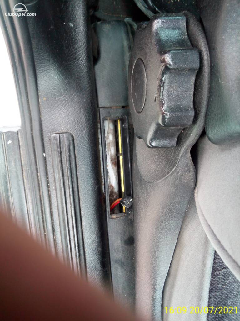

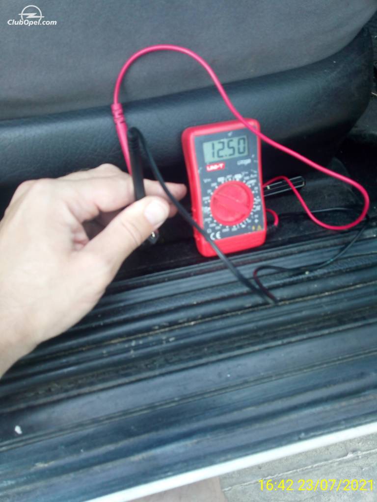

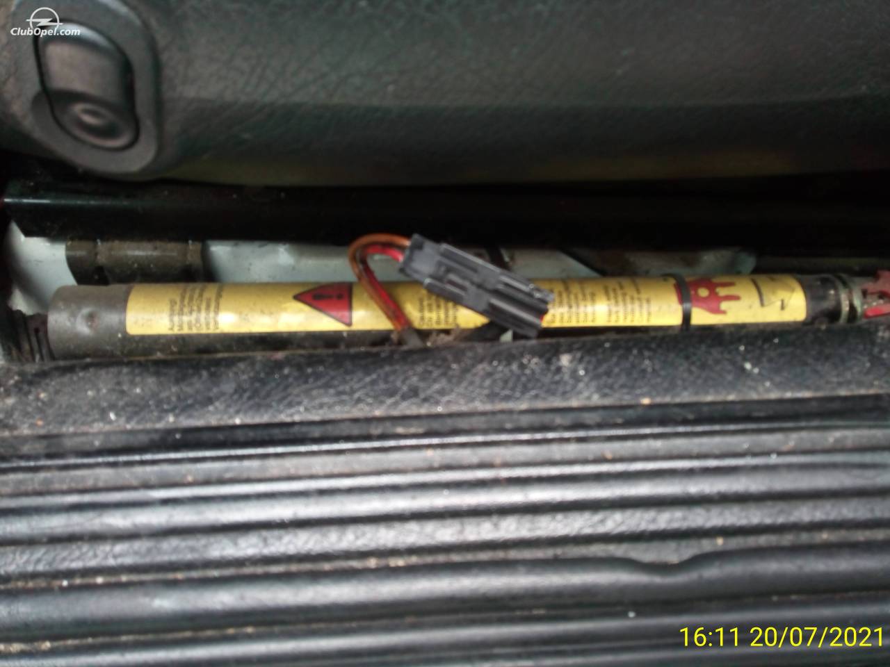

Sub masca de pe laterala exterioara a fiecarui scaun (care se scoate prin culisare in fata), undeva pe langa pretensionatorul de centura (tubul cu eticheta galbena), veti gasi mufa sau mufele. Minim mufa pt reglaj electric - adica cu cablu rosu(+) si maro (-).
Ar trebui sa aiba 12V permanent (si cu cheia scoasa din contact).
Maro si rosu/negru ar fi incalzirea in scaun.

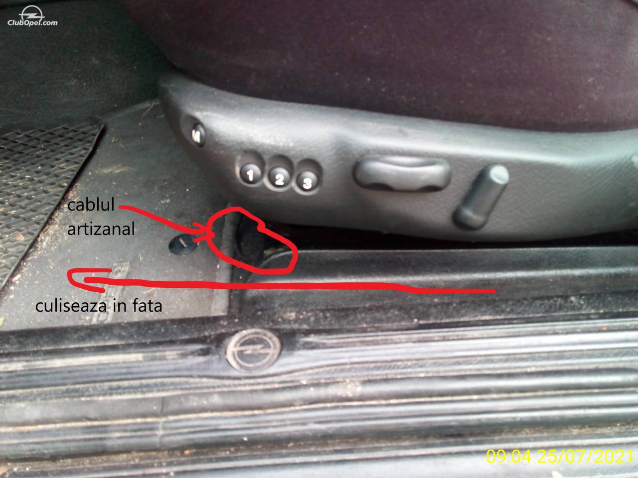

Buun. La unul amarat ca mine, cu cea mai slaba dotare pe masina, a existat doar o mufa - cea pt reglaj electric. La scaunul pasagerului e plug-and-play. O pui in mufa pereche si merge din prima.

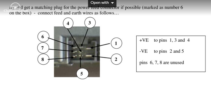

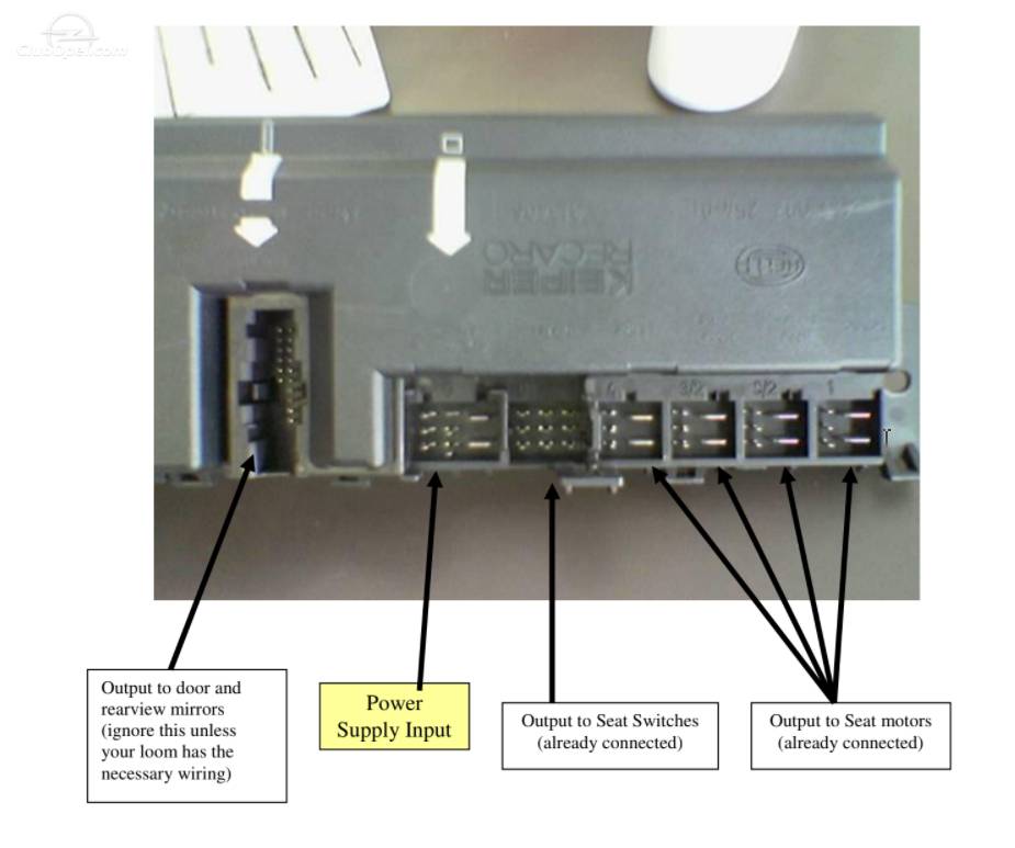

La scaunul soferului, care are un controller sub scaun, trebuie facute adaptari. Ai nevoie de mufa de la vechiul scaun (se taie si se lasa firele), de mufa de pe masina donatoare (se taie si se lasa fir), apoi se imbina : rosu la cele 2 rosii de pe mufa scaunului nou (1 si 3) plus firul negru (terminalul 4) , maro la cele 2 maro (2 si 5). Terminalele 6 si 7 raman in aer.
Dupa "transplant", va functiona memoria pt scaun, insa nu si pt oglinzi.

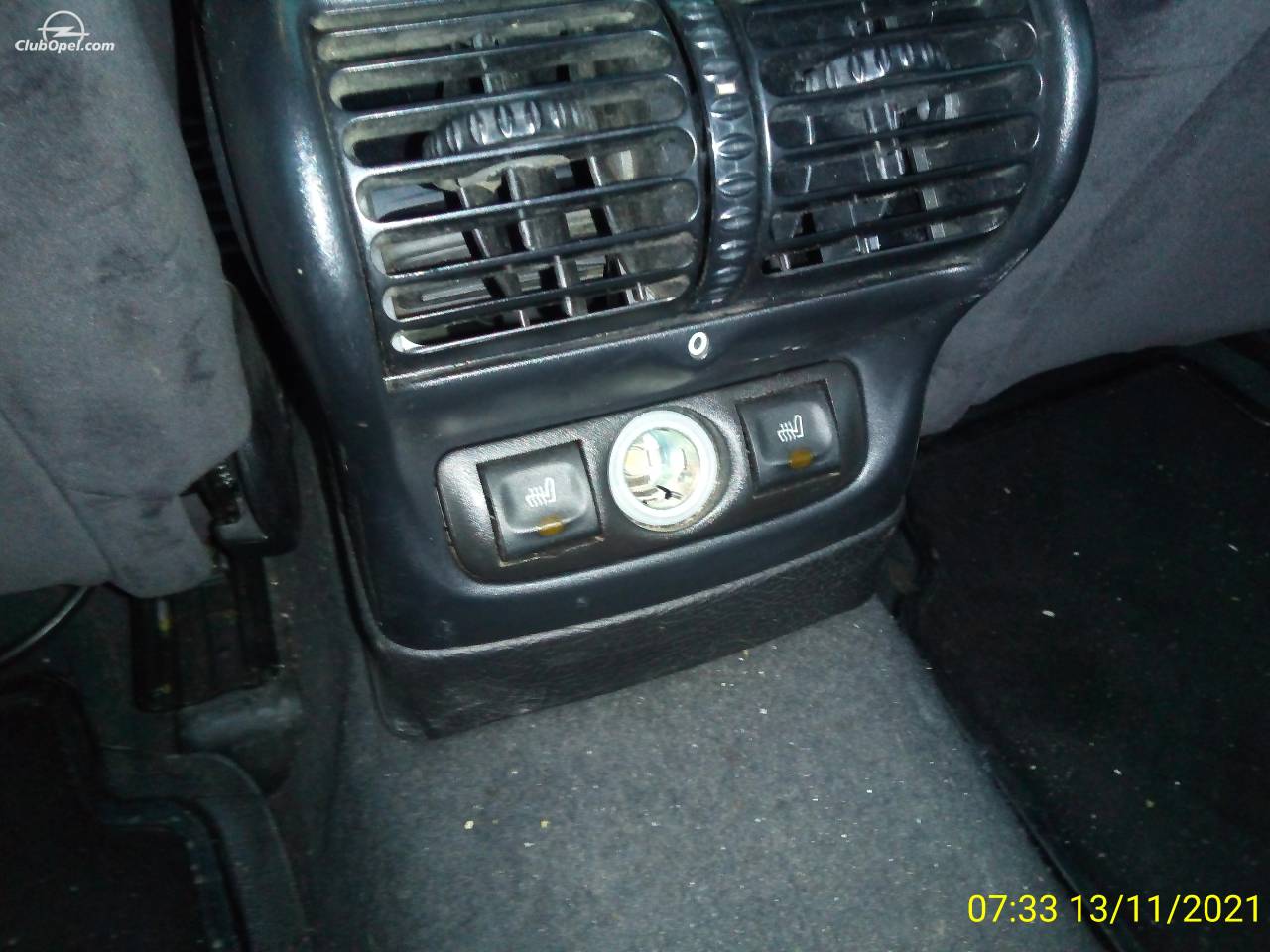

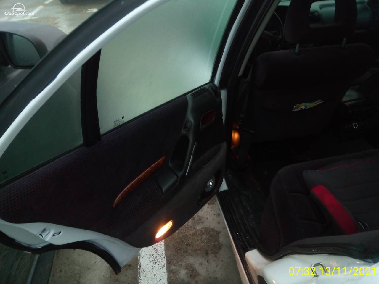

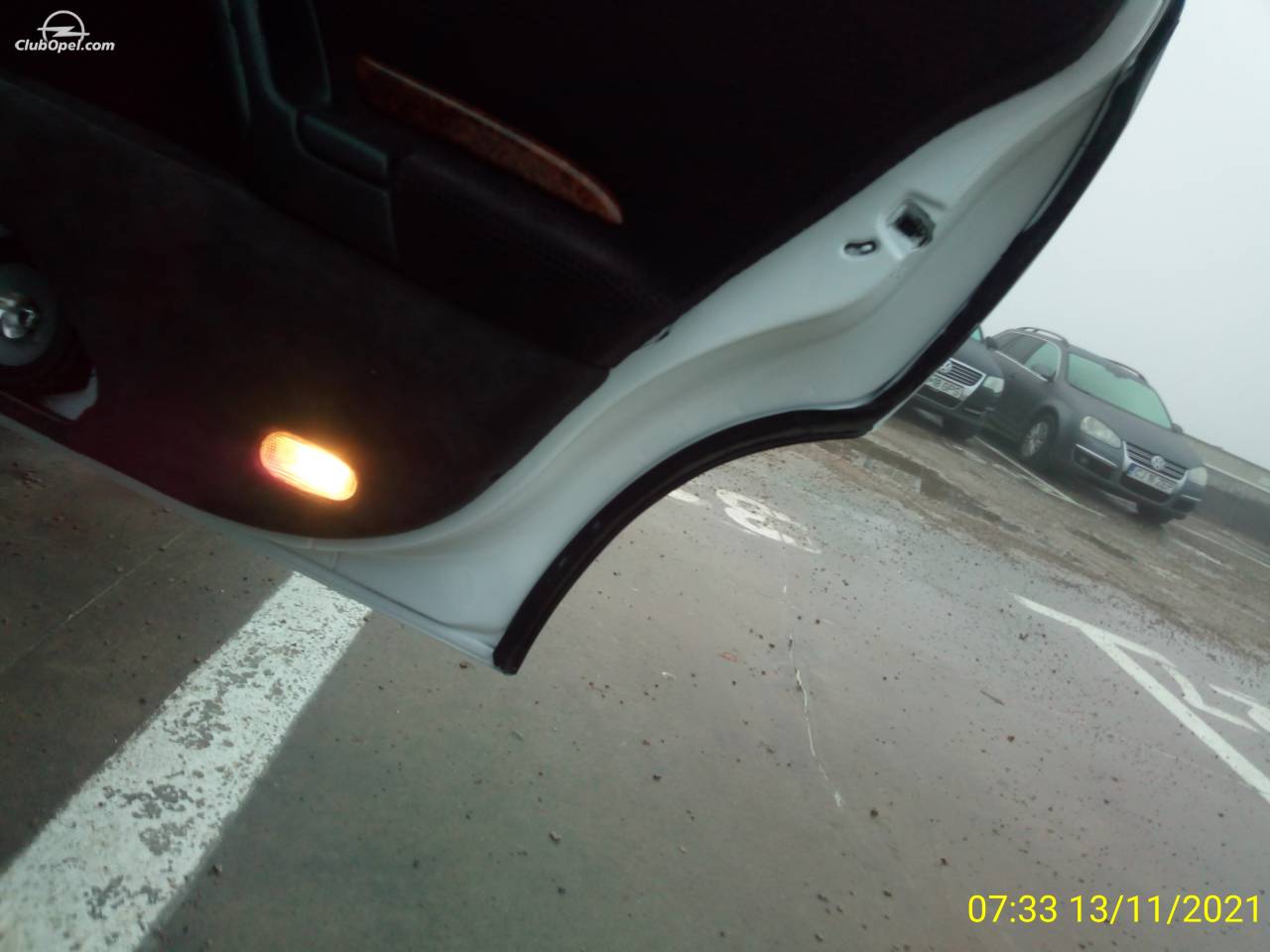

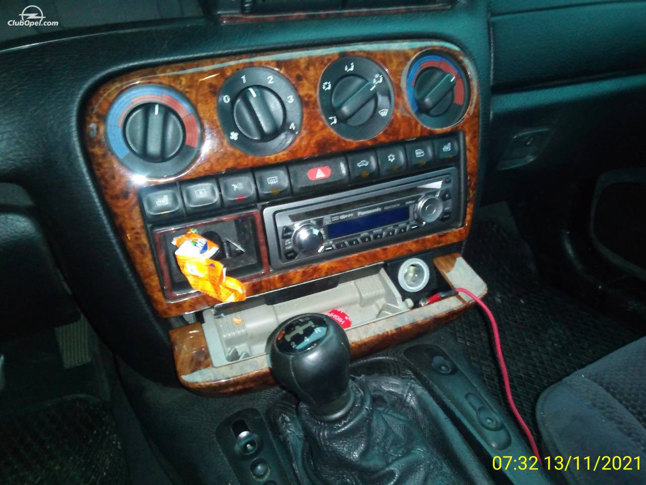

In cazul meu, am reusit montarea unui interior de MV6 pe X20SE "cheala" (nici geamuri electrice spate nu avea). A trebuit scos tot si alese cu rabdare circuitele de pe cablajul donator (unul de caroserie de X20XEV din '98 + de bord de MV6 din '94).
Nu ma intrebati cu cati nervi,cat timp si cati bani, ideea e ca tehnic s-a putut. Omega 2.0 cu dotari functionale de MV6.
Am atasat si cateva poze.
