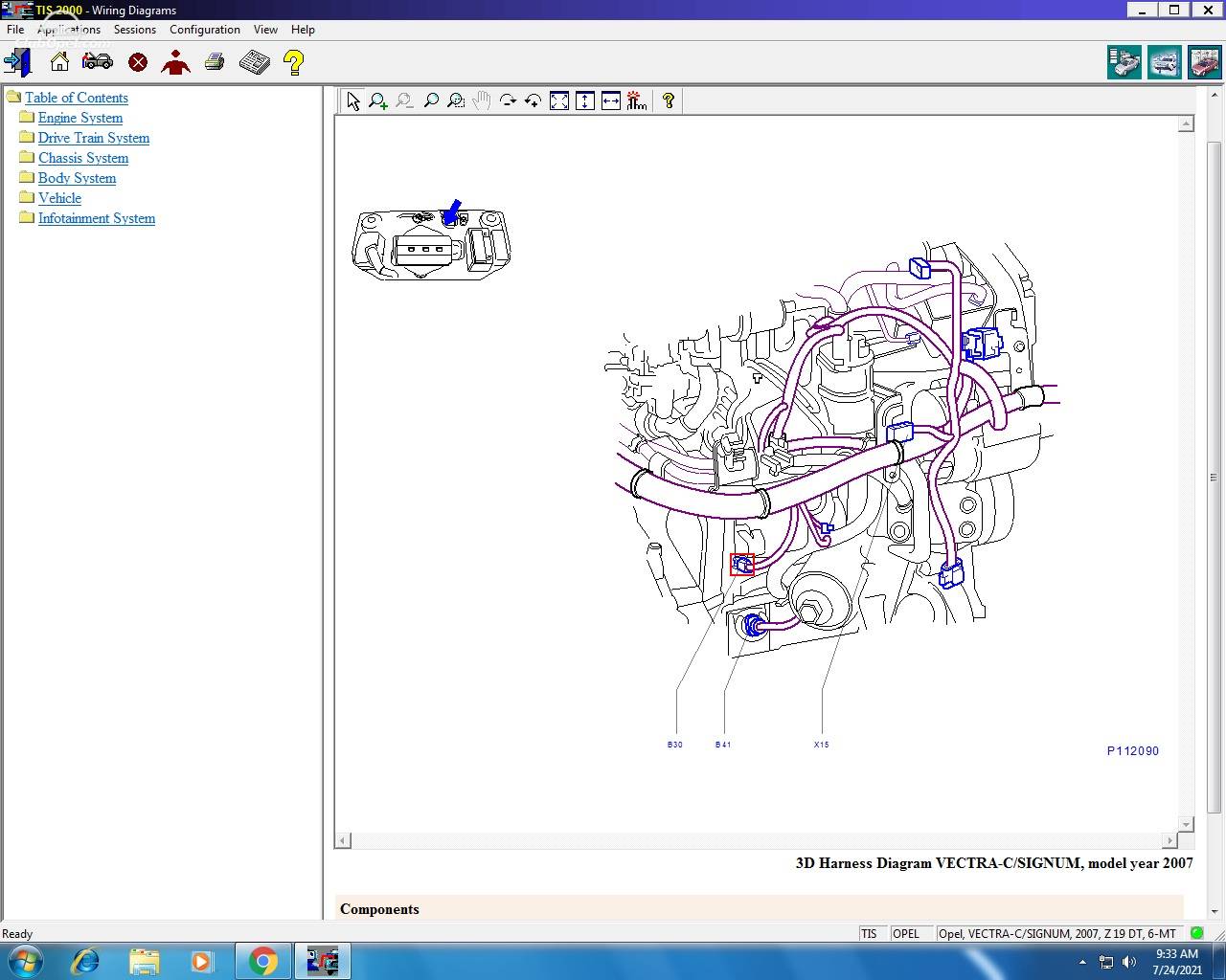

  • Mesaje scrise: 7,049
In spatele motorului:
  • IM.Ciprian
  • Mesaje scrise: 25
  • Masina: Vectra 2007 Z19DT
  • Cont inregistrat: 14 Mar 2019
iulian1971 a scris:In spatele motorului:
Deci în spatele motorului acolo sub EGR ?
Din poza ta cel cu pãtrãțelul roșu nu?
Asta înțeleg eu cã este undeva sub EGR nu?
