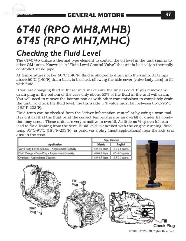

am o problema si nu am gasit pe forum nicaieri informatii. am o Insignia 1.6 diesel din 2016 cutie automata. vreau sa ii fac schimbul de ulei la cutia de viteze si cei de la radacini nu se baga pentru ca exista posibilitatea sa nu mai porneasca masina. ma poate ajuta cineva cu info legat de unde pot face schimbul de ulei la cutia automata?
multumesc
revin cu informatii. masina are 65000km. am inteles ca Opel nu recomanda inlocuirea uleilui din cuita de viteze, internetul spune ca ar trebuii schimbat din 60000km in 60000km.
pls help.

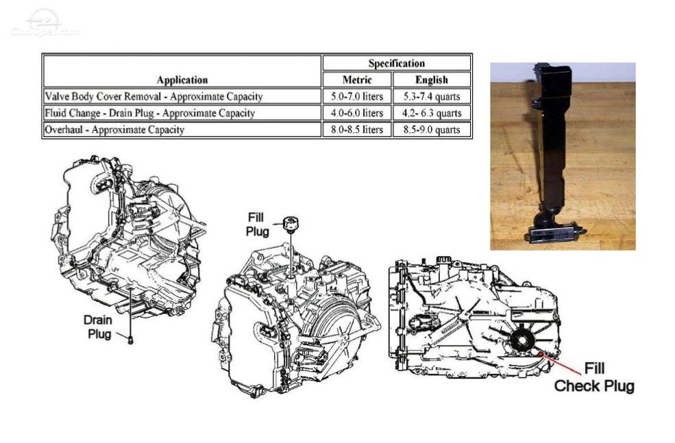

https://www.opel-infos.de/te.../getriebe/6t.html
Automatic Transmission- 6T30 / 6T40 / 6T45 > Transmission Fluid Level and Condition Check
https://workshop-manuals.com..._condition_check/ - Aici explica mai bine cum se face.
Caution: Use Dexron VI transmission fluid only. Failure to use the proper fluid may result in transmission internal damage.
Dexron VI - trebuie sa apara pe bidonul din ce am vazut pe net.
1940184 - Cred ca asta este codul la ulei. Mai cere o parere.
4.0-6L
Opel Automatic Transmission Fluid Change
http://www.youtube.com/watch?v=ipdcU24uXxU
http://www.youtube.com/watch?v=kLN9OIFNMJU

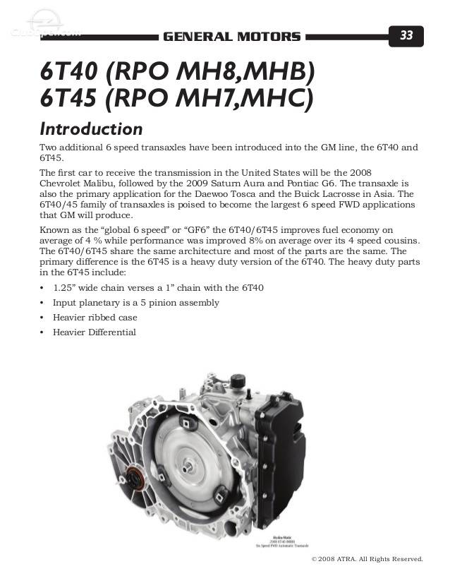

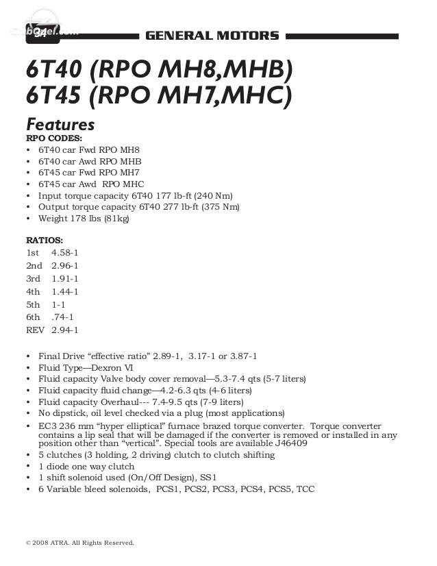

https://www.slideshare.net/T...ra-seminar-manual - Pagina 33
Vezi ce spun si colegi.

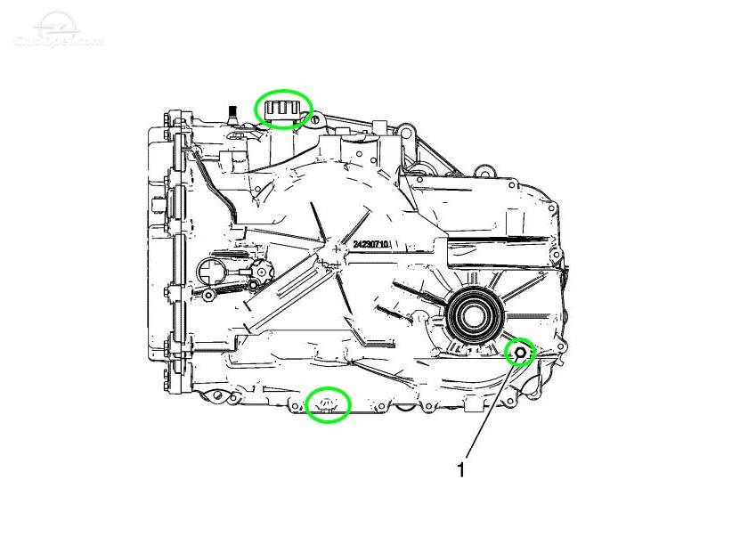

Ce nu inteleg cat litri se baga in cutie?
De unde stim cati litri sa bagam pana la desfacerea surubului de nivel.
Se baga cat sa scos?
Nu pare asa complicat, mare atentie la detalii.
Aici scrie se baga 4L in prima faza. (restul apare in primul link de pe youtube - cum se completeaza daca nu iese ulei pe la surubul de nivel)
http://www.furitech.com.au/...smission-service/
