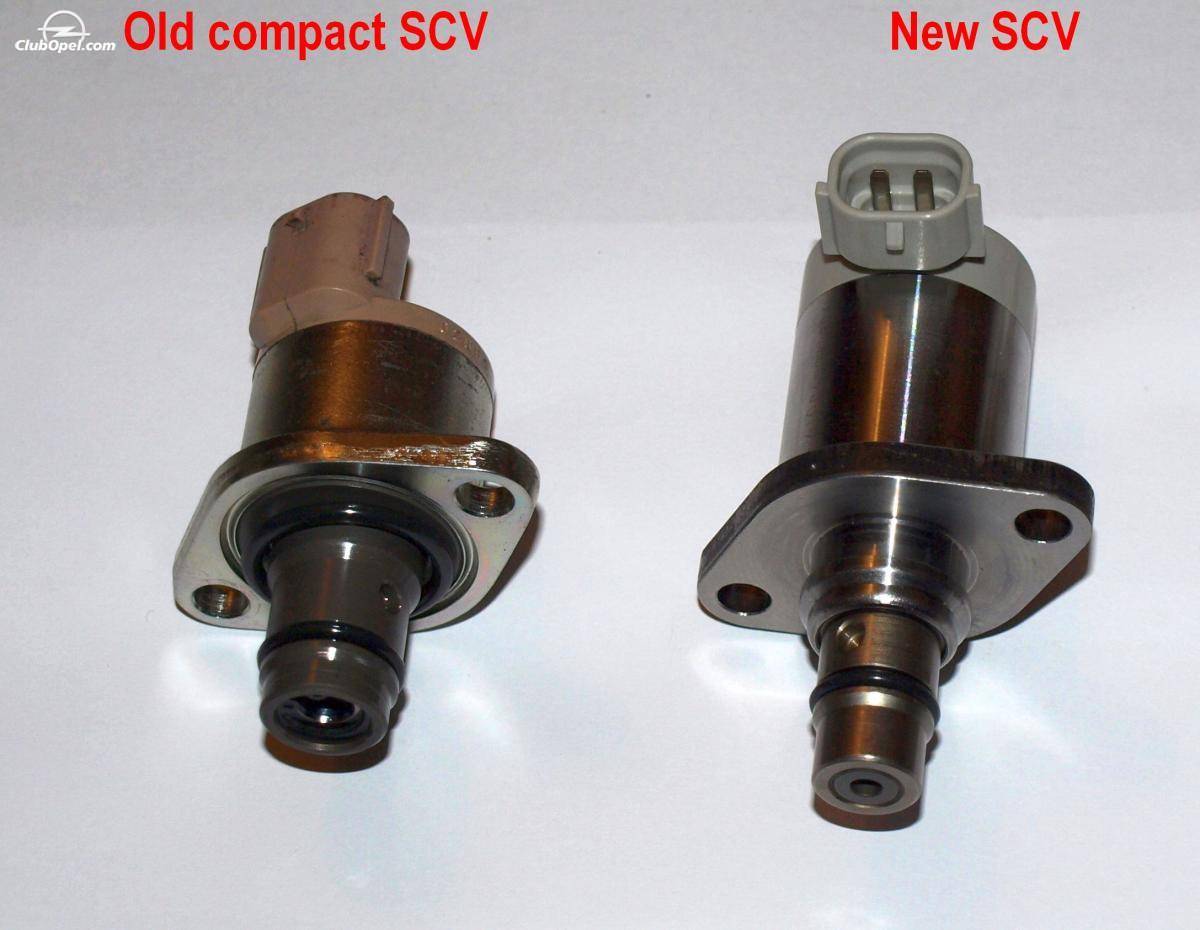

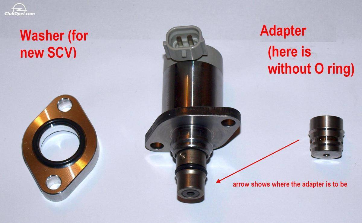

Regulatorul de presiune de pe pompa de inalta , il schimbi si rezolvi problema , dar daca il schimbi cu unul la fel , nu o sa te tina prea mult , mai bine pui unul inbunatatit si scapi de grija asta si masina va merge mai bine.
Uite asa arata ,cel din stanga, foto stanga, este cel vechi, iar cel din dreapta foto stanga si foto dreapta,este cel inbunatatit, eu am inbunatatit si am scapat de relanti instabil.
Acum am vazut ca esti din Buc. ia legatura cu Octavian Danciu din Buc. este specialist autorizat Denso, numai pe tipul asta de motor , la el am schimbat si eu regulatorul inbunatatit si injectoarele.Nu o sa iti para rau daca ajungi o data la el ,plus diagnoza profi Denso.
