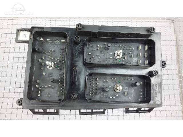

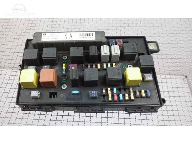

Later edit: Am gasit pe net niste poze cu blocul de sigurante.
