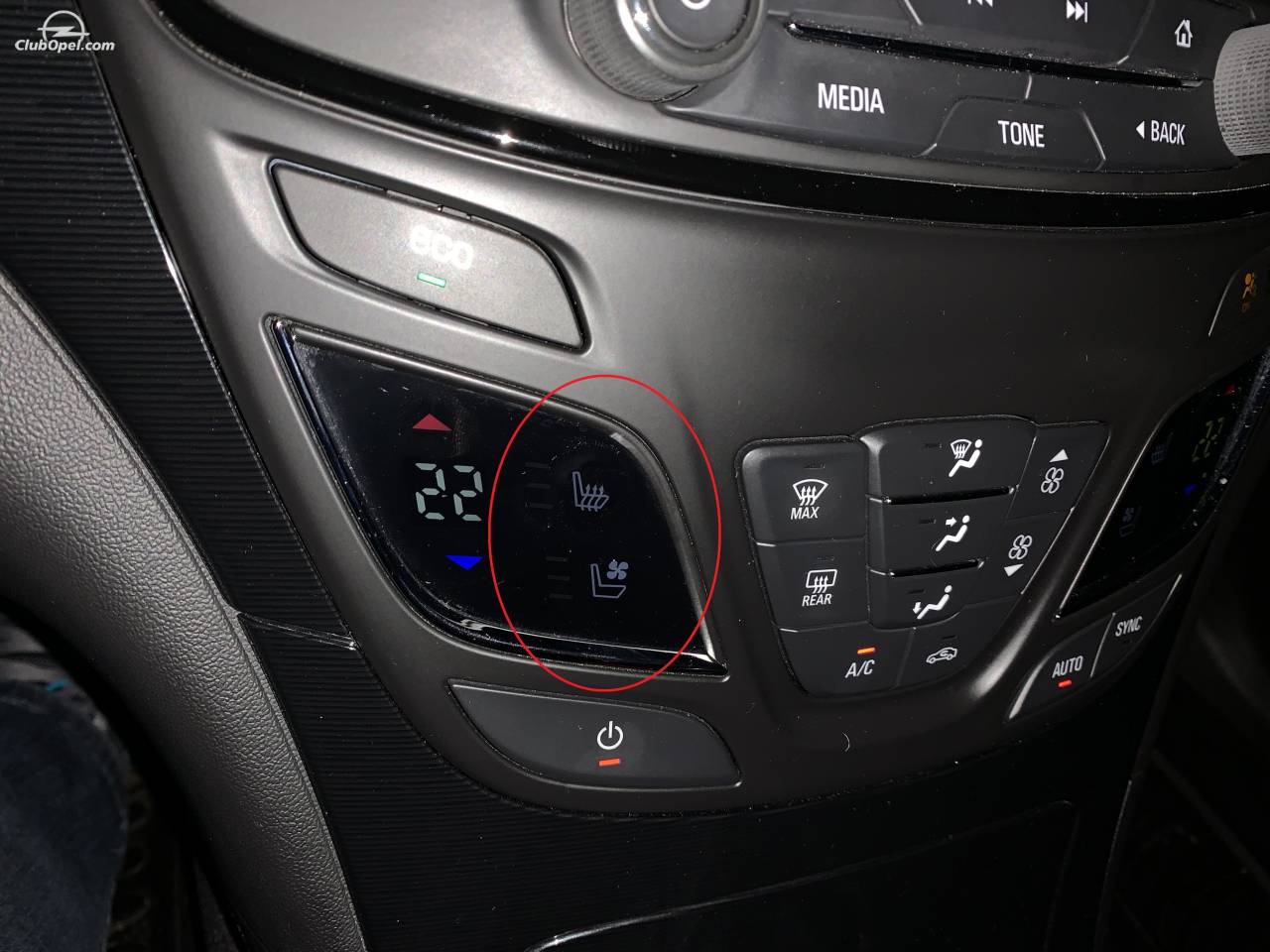

Salutare,
Butoanele touch pentru incalzire si ventilatie nu mai functioneaza si nu mai merge deloc incalzirea si ventilatia din ambele scaune fata. Butonul de langa ele, tot touch, pentru reglat temperatura sus/jos merge OK.
Are cineva vreo idee care ar fi problema si pe unde m-as putea uita sa le fac sa mearga?
Merci
MODEL: Insignia 2014
MOTOR: A20DTE
  • mikyboy
  • Mesaje scrise: 5,734
verifica sigurantele in prima faza si releele pentru aceste functii. posibil sa se fi ars vreo siguranta. gandeste-te si daca inainte de a vedea ca nu mai functioneaza ai facut vreo reparatie sau modificare la masina
  • adidre
  • Mesaje scrise: 25
  • Locatie: Belgia
  • Masina: Insignia 2014 A20DTE
  • Cont inregistrat: 04 Mai 2008
Nu am facut nici o modificare. Masina a stat nefolosita vreo 2-3 luni si am constatat dupa o perioada ca nu mai merge incalzirea si ventilatia.
Sigurantele sunt ok, le-am verificat. Cate relee sunt responsabile pentru incalzire/ventilatie si cum le gasesc?
Merci
