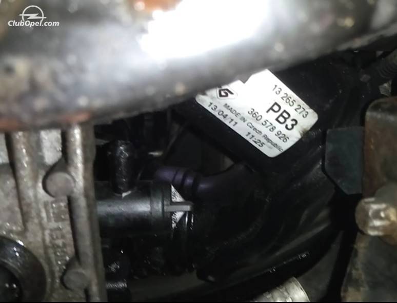

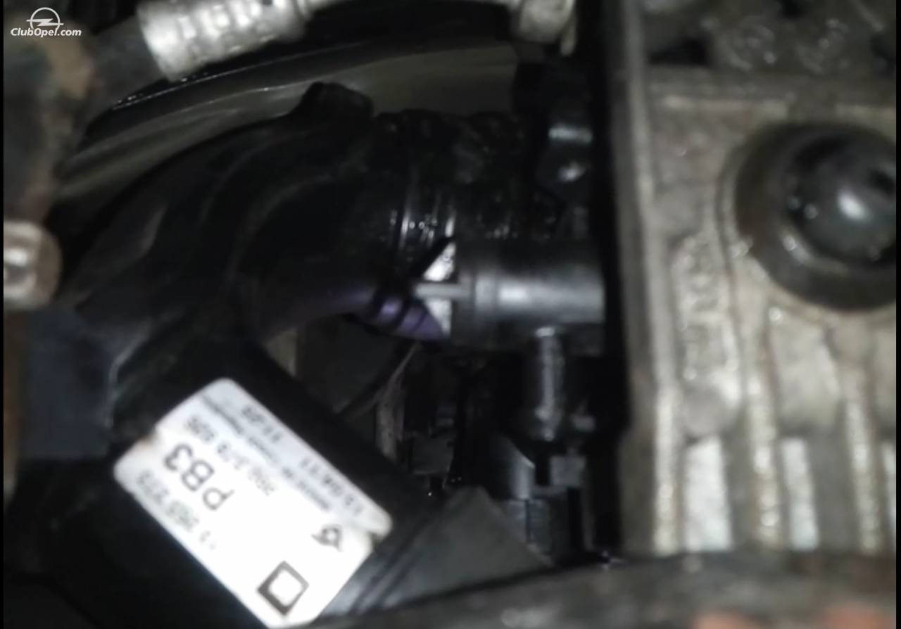

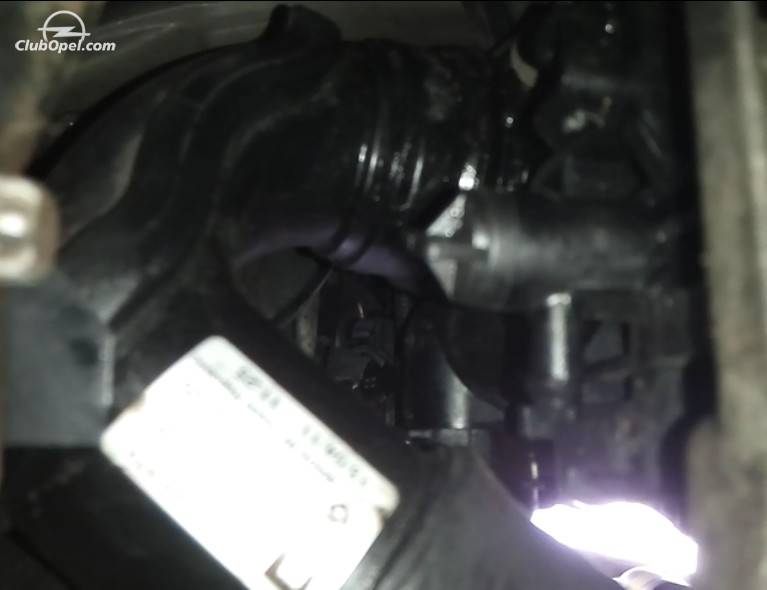

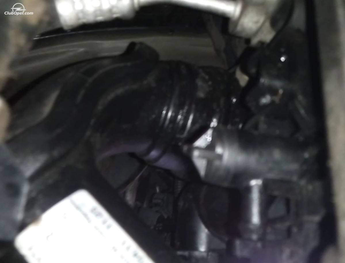

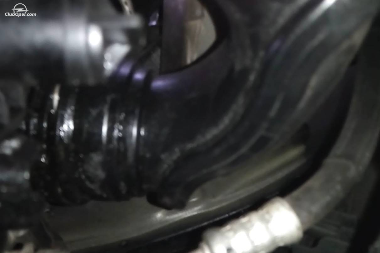

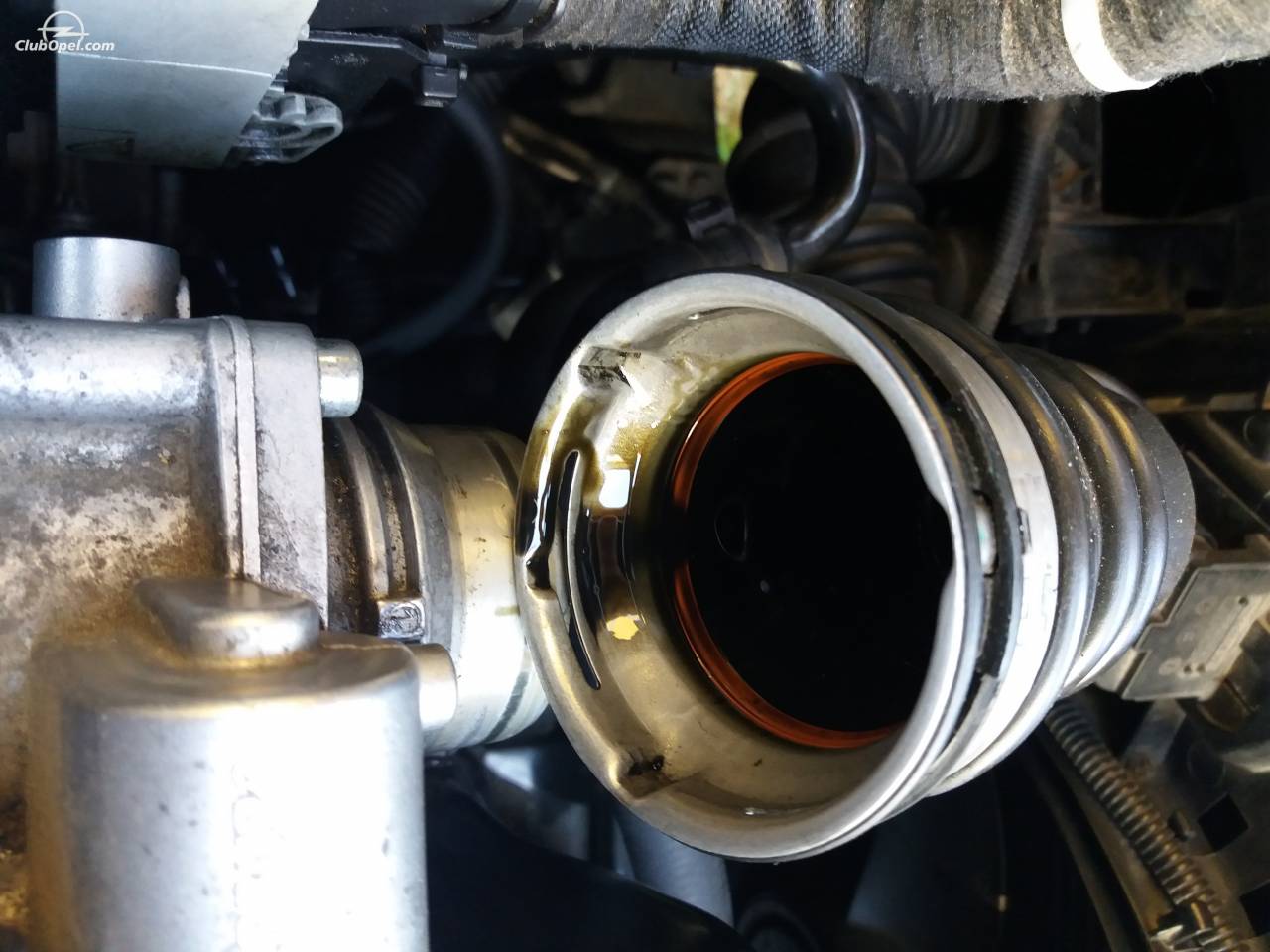

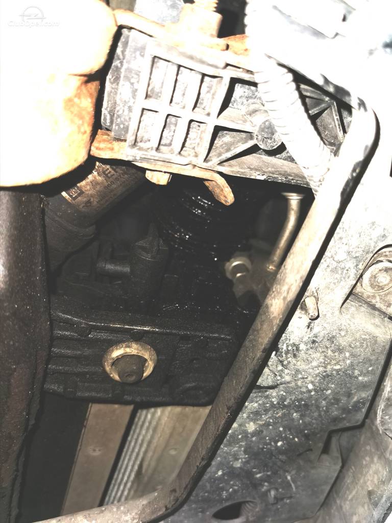

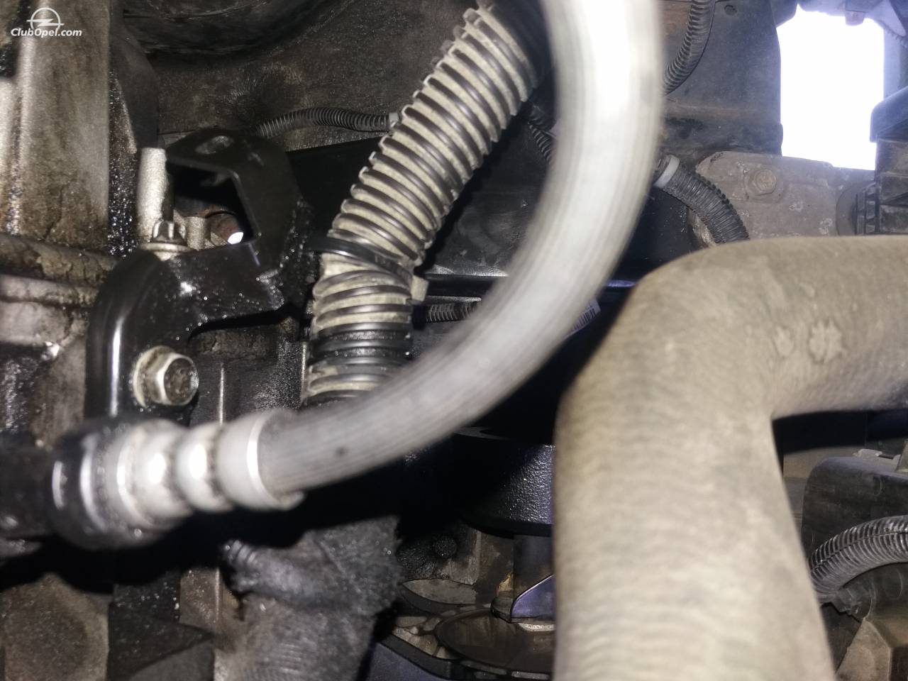

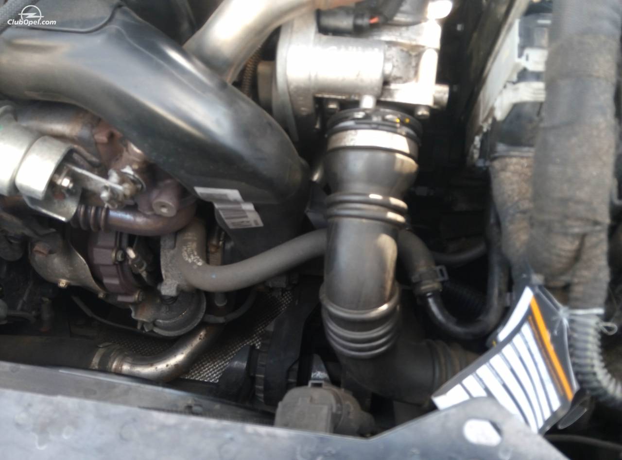

Simptome: Se observa urme de ulei la furtunul tur intercooler, cel care trece prin dreapta jos si cred ca intra in radiator, precum si la cel de sus dar mai putin. Fixarea capetelor este pe baza de siguranta. Am sa pun si niste poze.
Am verificat uleiul in motor si am observat ca am pierdut 500ml dupa 1000km.
Va multumesc!

Banuiesc ca sursa acelei pierderi de ulei este turbina.Merita sa demontezi furtunul ce pleaca din turbina si intra in intercooler(acel radiator) si sa verifici daca axul turbinei are joc,si daca gasesti ulei pe acolo.Ai grija ca o turbina care baga ulei in admisie poate face motorul praf.Cand pierde suficient de mult ulei care ajunge in admisie,motorul nu mai poate fi oprit din cheie si se tureaza singur pana crapa.

Nu am rezolvat. Am vazut ca nu pierd ulei intre schimburi si nu i-am mai facut nimic.

Solutia oficiala este sa se schimbe acel furtun (garnitura cica nu se vinde separat) dar nu va mai curge o perioada dupa care iar incepe sa curga....

S-au dat soluții pe forum, iar costurile sunt foarte mici.
Eu: am pus silicon negru victor reinz.
Alt coleg a facut garnitura dintr-o camera de bicicleta.

Pe teava pe care intra furtunul( corpul clapetei).
Apoi am bagat furtunul si am lasat peste noapte sa se usuce.
Totul e curat din acel moment.

nu ati rezolvat problema daca ati etansat mai bine incat sa nu se mai vada uleiul pe motor doar ati facut o chestie estetica... trebuie sa inlaturati problema, sa depistati si sa opriti acea scurgere de ulei fie la turbina (foarte periculos daca o ia pe ulei si nu stii sa o opresti) sau poate sa fie de la epuratorul de gaze de carter (care in general se traduce prin motor uzat si necesita RK motor). Verificati si cat este pierderea de ulei ca si numar de km. Normal ar trebuie ca in 10.000km sa fie cam 1 litru, adica de la maxim la minim pe joja si atunci mtorul este Ok. Daca este mai mult de atata atunci sunt probleme...

Nu discutam de masini cu probleme. Vaporii de ulei ies pe acolo din cauza garniturii. Nu am vazut diesel fara ulei in intercooler.
In cazul meul, masina ia sub 100 ml/10 mii km.

Daca nu consuma ulei, pune silicon si gata.
Daca papa, adevarat, e de vãzut pe unde.
Furtunul il schimbi degeaba.
Daca vrei sa faci treaba buna, da jos toata admisia(intercooler, galerie, etc) si curat-o corespunzator. Dar sa stii ca ai mult de munca.

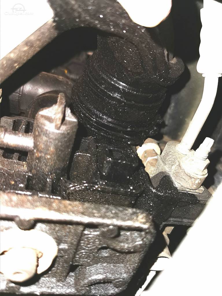

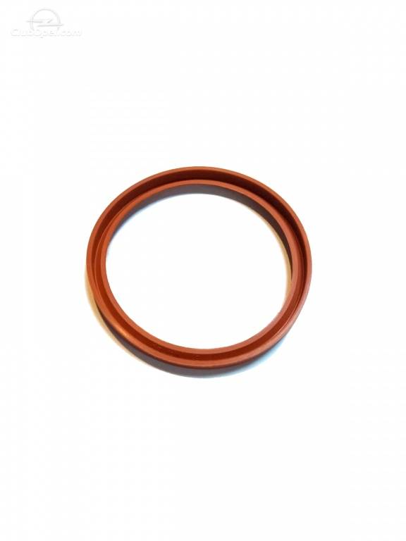

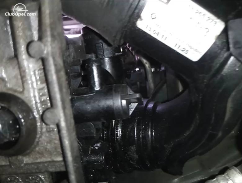

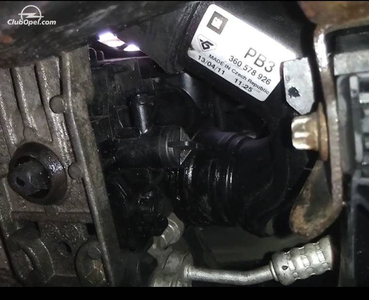

Am un Opel Astra J 1,3 95cp din 2011, si am observat, cu masina urcata pe elevator, ca in dreapta fata, am o zona cu ulei.
Mecanicul meu spune ca este de la o garnitura de teava intercooler. Am cautat pe net, dar nu gãsesc aceasta piesã, aceasta garnitura, iar pretul pentru întreg furtunul este de 1450 lei, ceea ce mi se pare exagerat, plus ca furtunul este ok, doar partea de jos este cu problema. Oare se potriveste de la alt motor, in speta cel de 1,7 sau cel de 2,0 litri?
Citind mai sus înteleg ca se poate pune silicon negru sau un colier?
Va rog sa ma ajutati cu un sfat.
Multumesc,
Andrei
  • black_soulwhite
  • Mesaje scrise: 530
  • Masina: Astra 2006 Z19 DTL
Cred ca garnitura aia este de gen flansa , si ar trebui sa o gasesti si fara furtun , la fel ca pe un oring normal , rotund adica.
  • Daniel
  • Mesaje scrise: 2,853
  • Masina: Astra 2012 A17DTJ
Dacã nu gãsești, poți face ca mine: silicon rezistent la temperatura și nu mai ai probleme.
