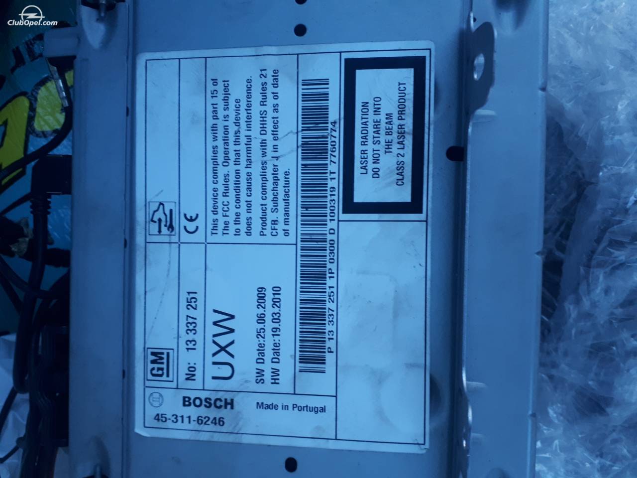

Bunã ziua! Vã rog sa-mi spuneti daca a facut cineva acesta trecere, cum trebuie procedat ca eu am întrebat la un service auto și mi-au spus cã nu au gãsit o schița a cablurilor pentru a putea monta navigația, menționez cã CD500 NAVI este second de pe un Opel Insignia 2010 și l-am primit cu cablurile tãiate. Ma poate ajuta cineva careva sfatul sa le pot spune bãieților ce au de fãcut pentru a face schimbul ?

cablurile taiate?!?!?!?!?! e ciordita ?
sincer eu nu cred ca merge sa pui! ca cd 500 are navi si are si ecranul ala, care are alt conector pe care cd 400 nu-l are!
si in plus cred ca pot exista probleme cu semnalul deoarece ep anvi cd 400 ai antena lunga pe 500 ai antena aripa de rechina mica

Se poate face trecerea de la CD40 la CD500, eu personal am trecut de la CD300 la DVD800. Este foarte multa munca pentru ca trebuie modificata instalatia masinii si la sfarsit programare care nu se poate face cu orice,
