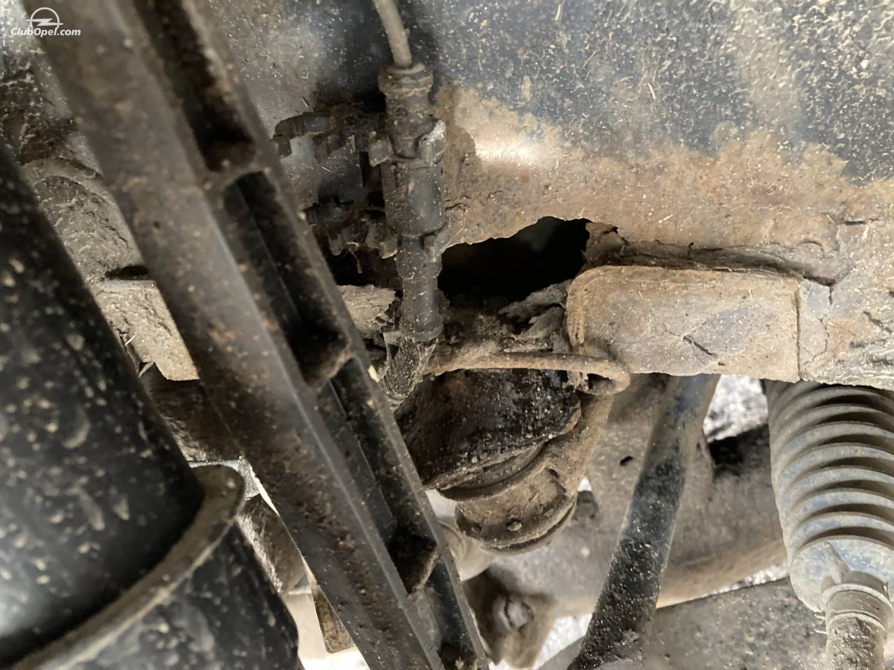

Salut, toata stima, am o dilema in care sper ca ma poate ajuta cineva, am un Opel Astra G din 2001 si am stricate lonjeroanele (stanga si dreapta fata), am urmatoarele intrebari:
1. Se potrivesc lonjeroane de pe un opel astra g break, tin sa precizez ca al meu este hatchback
2. Se pot inlocui? Eu am inteles de la niste mecanici ca nu se pot inlocui...
Va multumesc pentru timpul acordat!

se potrivesc, doar ca lonjeroanele fac parte din structura de rezistenta a masinii, iar inlocuirea lor presupune sudura in niste puncte critice si nu e recomandat dpdv al sigurantei.
alt inconenient este geometria directiei care nu va mai iesi dreapta si ajungi iar la probleme de siguranta, precum si la uzuri in suspensie, planetare si anvelope

nu, cand faci geometria pe axa nu mai corespunde la inlocuire cu alt tip de lonjeroane iti trebuie originale

Si este periculos sa merg cu ea asa? Nu in conditii sportive...

Nu ne dai niște poze? sa nu faci confuzie între lonjeroane și cadru motor.
La g sunt probleme cu cadrul motor, de asta întreb.

Alea sunt putrede , nu stricate.Daca te prinde un control prin trafic , ramai si fara chiloti.
