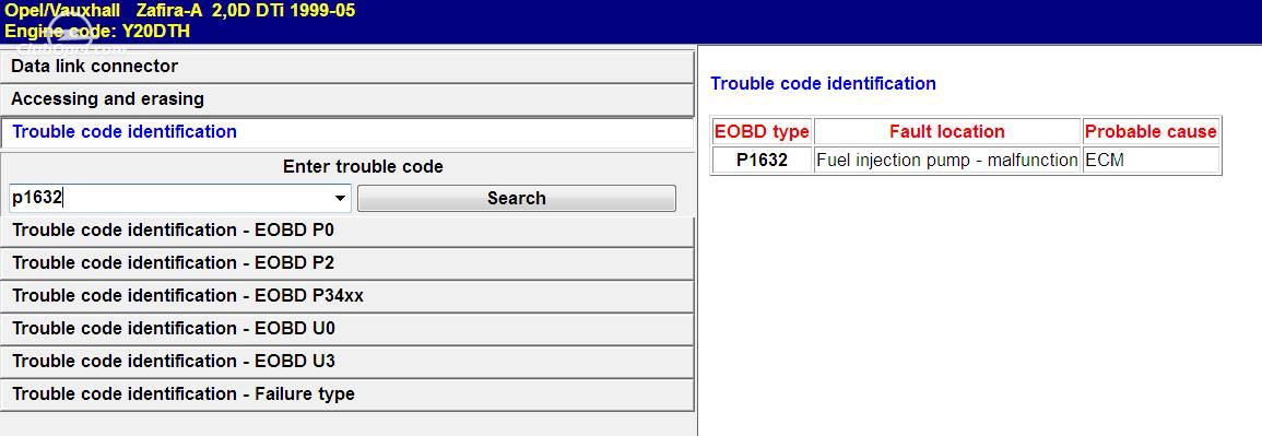

Eu am avut ,tot cam aceeasi problema ,numai ca un pic mai grava as zice ; zic aceeasi pentru ca mi s.a oprit in mers ...asta prin octombrie 2020. Testat si cod eroare iesit P0606-D pompa defect electronic (sau cam asa ceva).trimisa electronica la reparat undeva in Cluj montat in service ,cheie si pornit. Dupa o luna aceeasi problema , s.a oprit in mers . Am zis sa.mi cumpar si eu un tester si ca si facut . Achizitionat un Autocom CDP+ Made in Sweden. Frumusel pentru ce.mi trebe mie. Eroarea iesita acum este P1632-C .Nu stiu eu prea multe despre astea ,dar ceva -ceva pricep . Error in fuelpump system , ar insemna eroare pompare in sistemul de combustibil.Ce sa mai fac? Specific ,ca pompa este aceea cu 2 mufe. Un mic ajutor de la fiecare ar fii binevenit. Mutumesc!
