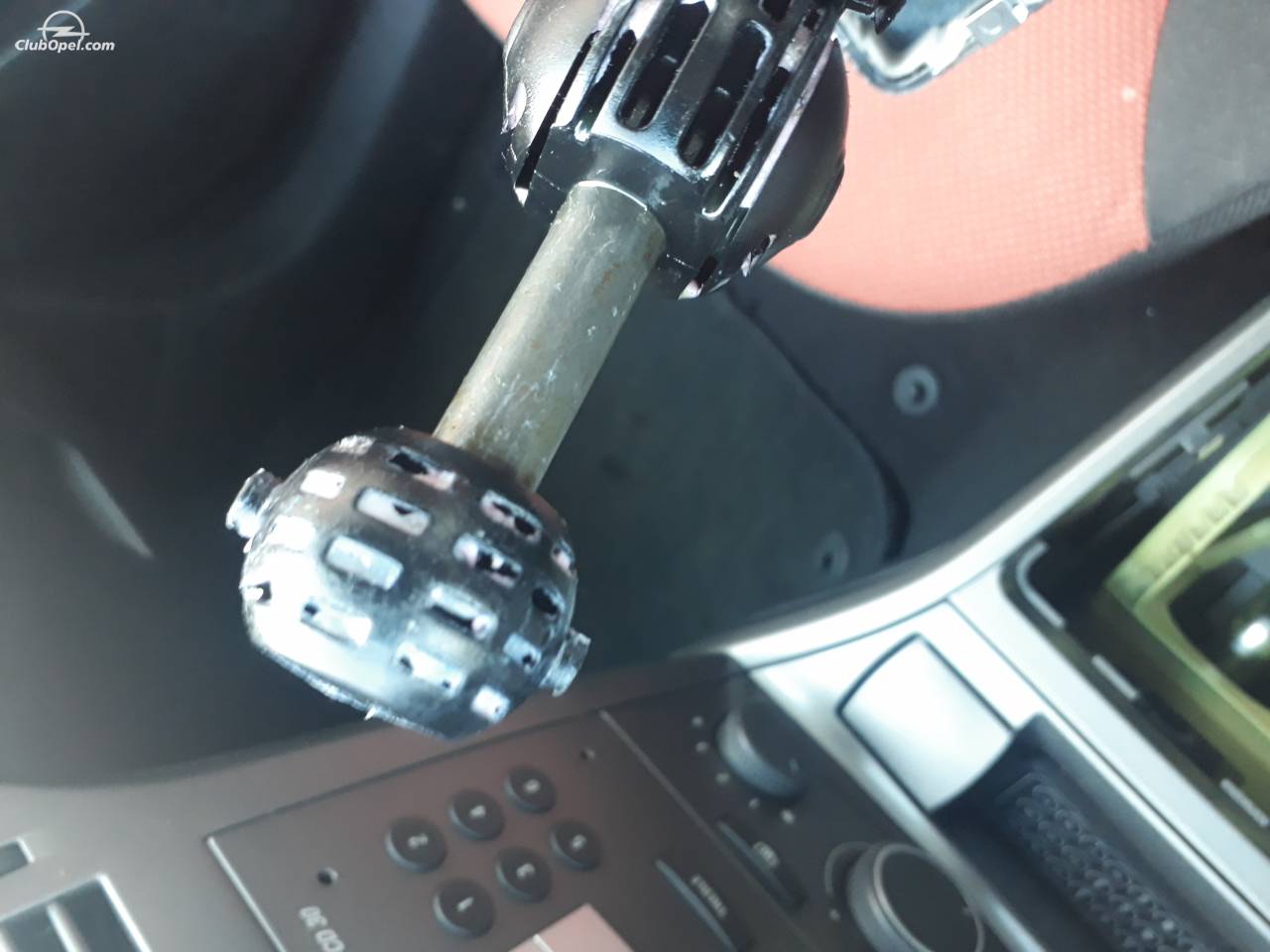

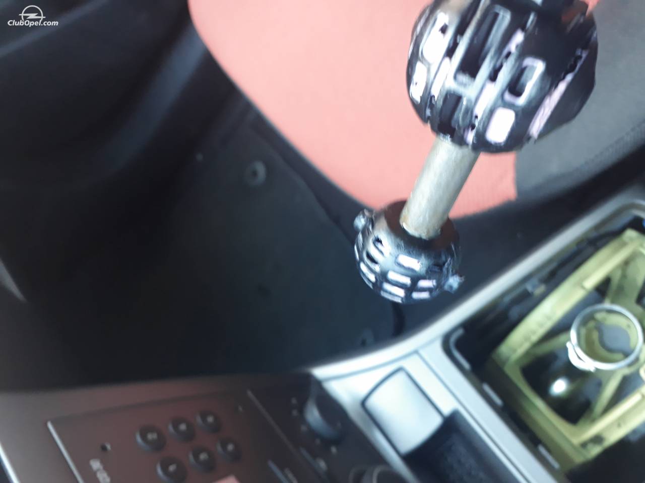

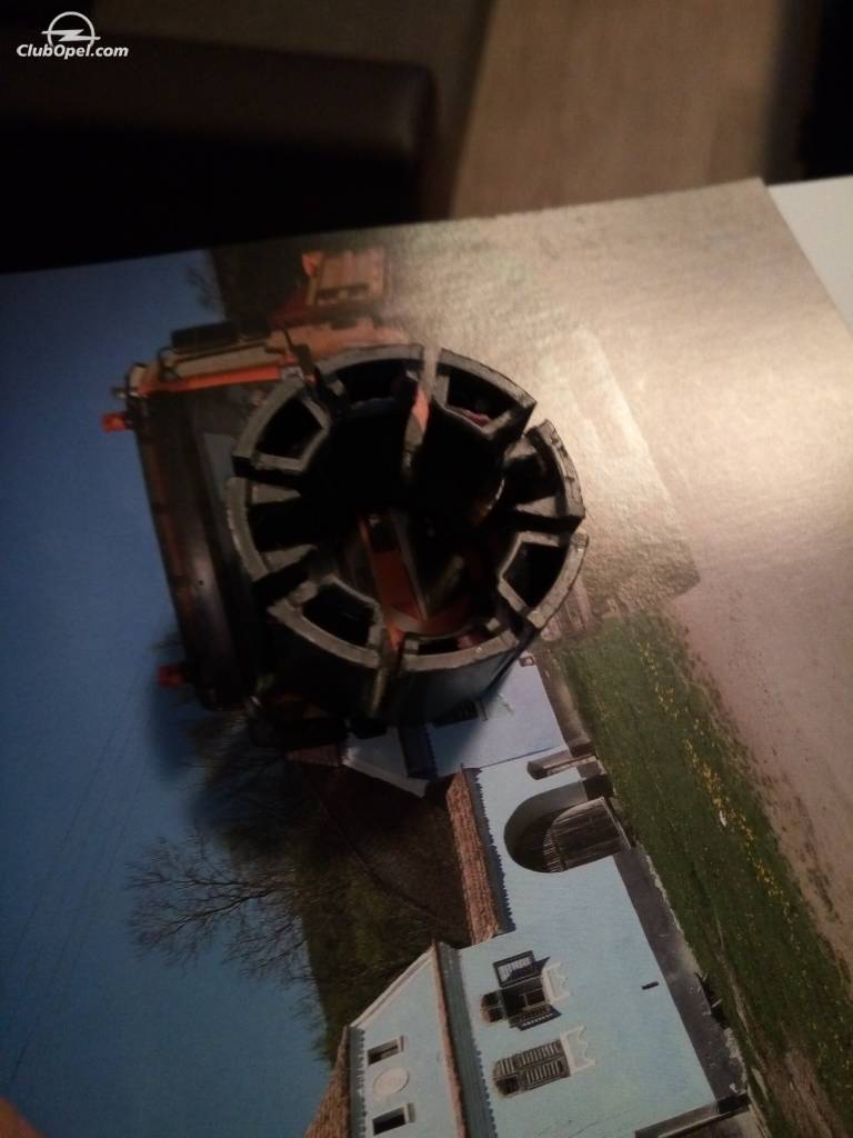

Ca sa va fac un scurt istoric am vrut sa scot mansonul de la schimbatorul de viteza pentru ca era intr-o stare deplorabila si sa ii fac unul din piele la astra h-ul meu. In incercare de ai scoate nuca schimbatorului(dupa vizionarea unui tutorial si citirea unor pareri pe forum)am tras tare de nuca schimbatorului rotind usor stanga dreapta si facand asta am ramas cu schimbatorul in mana smulgandu-se din timonerie,de aici si problema mea, mi-sa rupt "bucsa din plastic" de prindere in timonerie(in podeaua masini,are un locas de plastic de intra schimbatorul + bucsa,cred rolul ei e sa tina tija fixa) am sunat la un magazin piese auto mi-au spus ca se vinde cu tot cu schimbator si costa 1300 de ron.
Intrebarea mea este daca aveti idee daca s-ar vinde separat sau daca stiti vreun centru de dezmembrari care ar vinde asa ceva sau daca a mai intampinat cineva problema asta si aputut s-o lipeasca si cum s-a comportat in timp,mentionez ca am sunat la 3 centre in Bucuresti si mi-au zis ca se vinde cu tot cu timonerie sau cu schimbator.

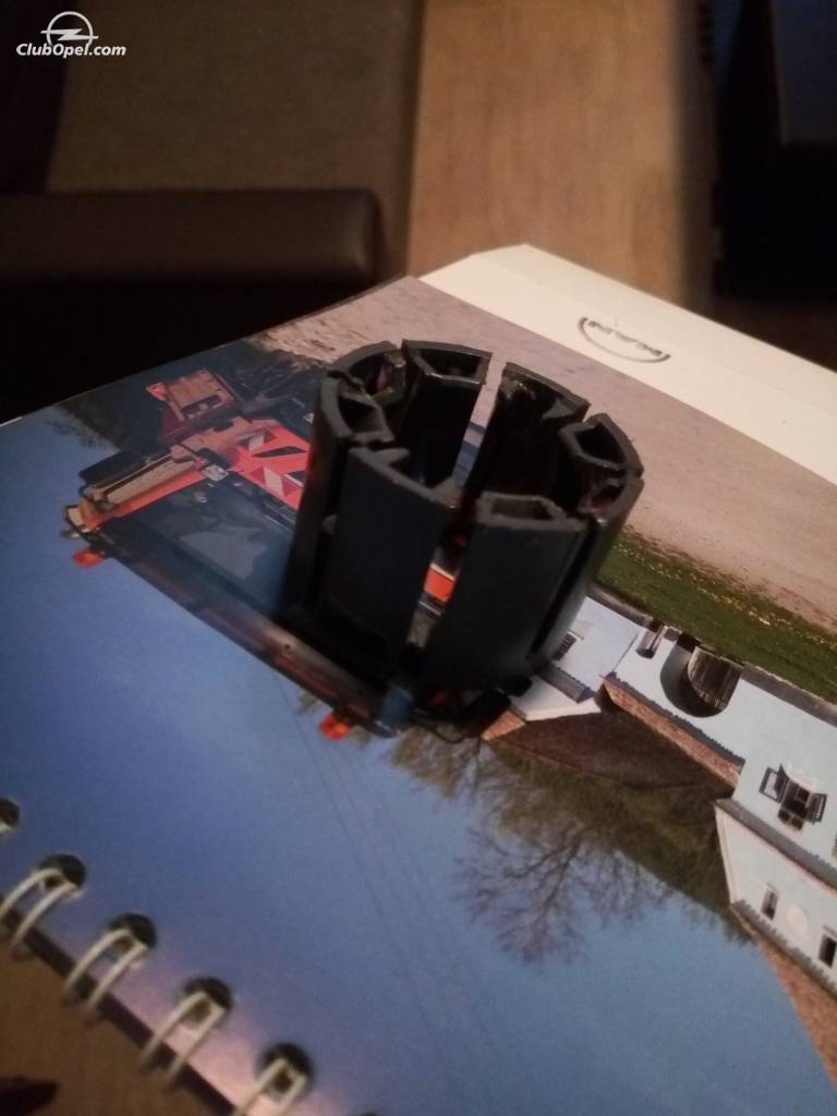

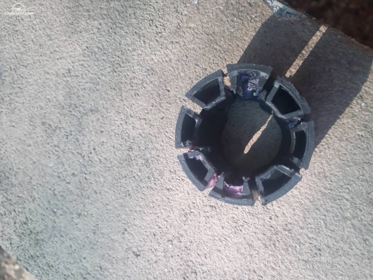

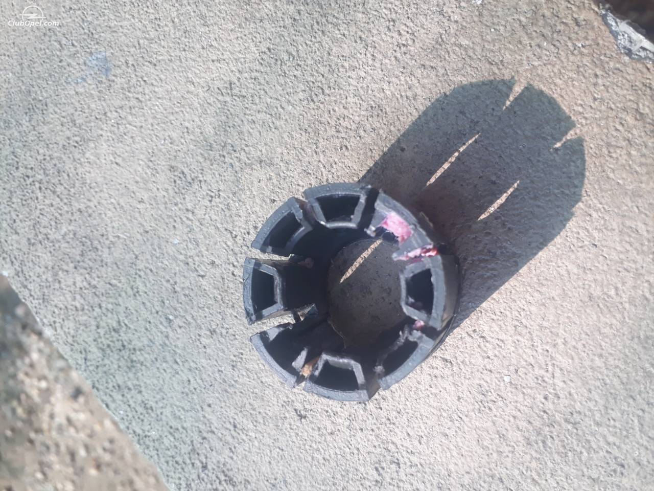

Atasez doua poze cu "bucsa" din plastic care s-a rupt.
ps:am lipit-o eu provizoriu pentru poze.
Multumesc anticipat si orice idee sau experienta cat de cat relevanta e binevenita.

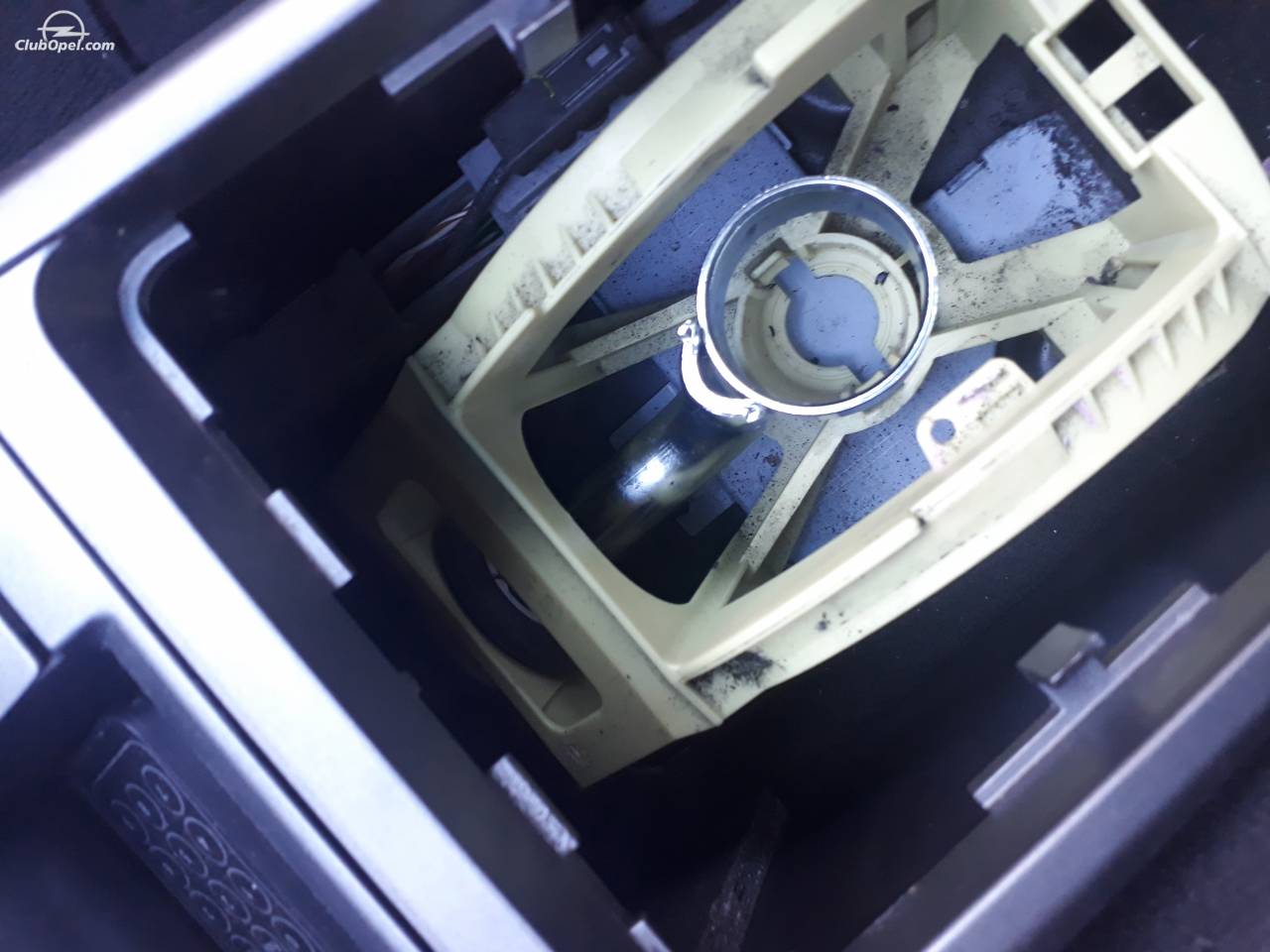

Salut! Ai reusit sa gasesti pe undeva bucsa aia? Si ai idee daca pozitia schimbatorului se poate regla? Tija de pe schimbator s-a ros rau de tot, si am decis sa inlocuoesc schimbatorul cu totul, cu unul nou. Insa cel nou nu intra in treapta 1 si 2 din cauza cadrului de ghidaj pentru marsalier. Cel vechi intra din cauza ca era ros.

da am fãcuto la strungar și merge bine nu am nici o problemã am plãtit 150 de lei la strungar dar sa meritat.de scchimbat poziția schimbãtorului nu merge din cauzã cã are niște ghidaje ce intrã în bucșã

vezi unde este bețișorul și vaselina are un canal mai lat undre intrã capãtul de la schimbãtor și dacã te uiți la schimbãtor are douã ghidaje ce intrã în bucșã și bucșa intrã exact în locașul de la timonerie exact.fix nu ai cum sãl pui alfel.încearcã sã iei bucșa de pe schimbãtorul nou și sãl pui pe cel vechi

Multumesc de raspuns. Si eu caut bucsa aia de ceva vreme ca am joc mare in toate directiile. Din ce material a fãcut-o? La mine problema e mai complicata ca jocul vine atat din cauza bucsei cu pricina cat si a levierului din prima poza pe care ai urcat-o mai sus. Schimbatorul nou nu are si bucsa. Este doar ansamblul nuca manson tija de ghidaj si rama mansonului. Scuze ca te-am indus in eroare. Sigur se poate modifica cumva acea pozitie, dar din timonerie. Am gasit intre timp aici niste explicatii https://www.clubopel.com/viewtopic.php?t=73714.

din teflon a fãcuto.dar este ok merge mai bine ca și cu ai veche ce sa rupt.cu aia în treapta a treaia agãța un pic un pic de tot cu asta nu mai simnt nimic merge bine.poate din timonerie poți sã faci niște reglaje dar te sfãtuiesc sã nu umbli acolo este prea complicat dacã nu ști bine cei acolo.trebuie mecanic care știe ce este de fãcut acolo.
