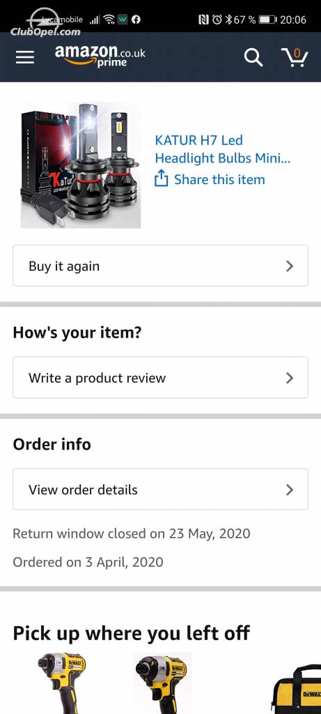

Eu am K si vreau sa fac si eu conversia asta de la halogen la led. Am comandat acum 2 zile de pe amazon un set pe care vad ca-l lauda cei din Marea Britanie, care nu da erori si care nu are nevoie de modificari la capacul din spate al farului. Link -AICI-
