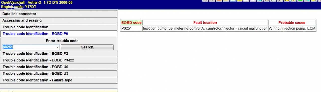

CODURI EROARE: 0251

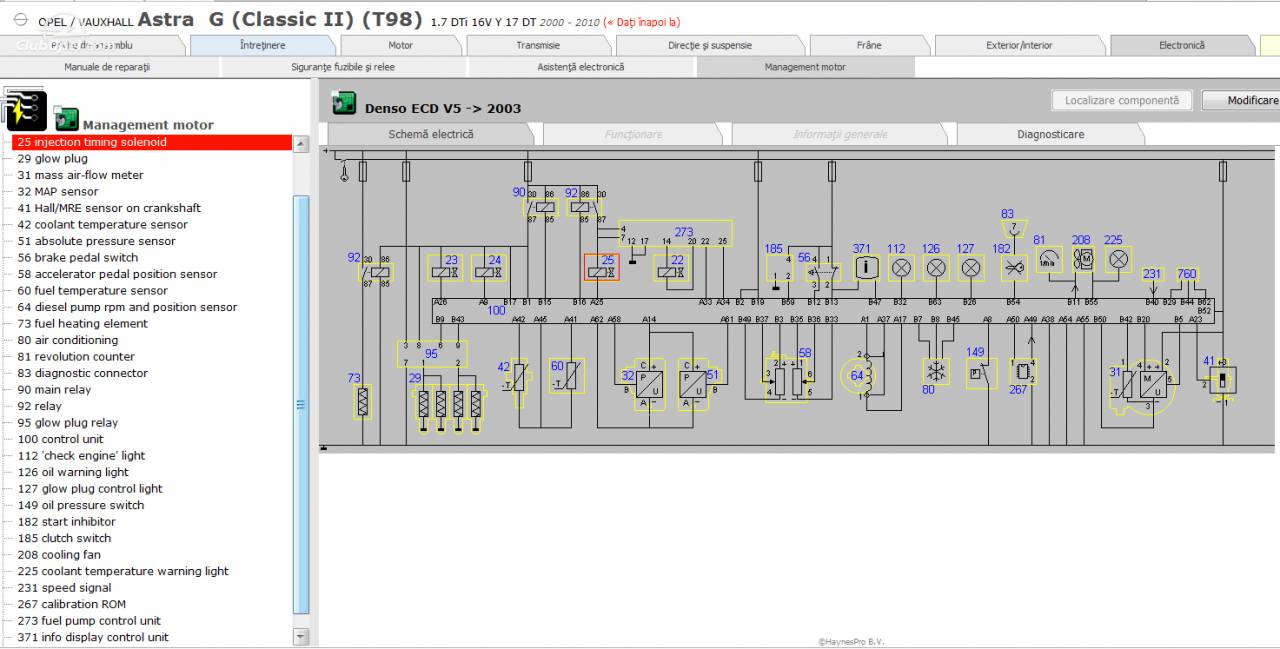

pare sa fie o problema la unul din calculatoare - ori ECU ori calculator pompa injectie. Ar fi bine de verificat firele si mufele. Mie personal mi se pare a fi o piesa electronica dintr-unul din calculatoare.
uite si schema ECU

Dupa eroare e valva spill sau calculator pompa.
Daca ai facut proba cu alt EDU, schimba si valva spill.

@iulian, pe schema postata de mine ai putea sa-mi zici care este valva spill? Este cea notata cu 25?
