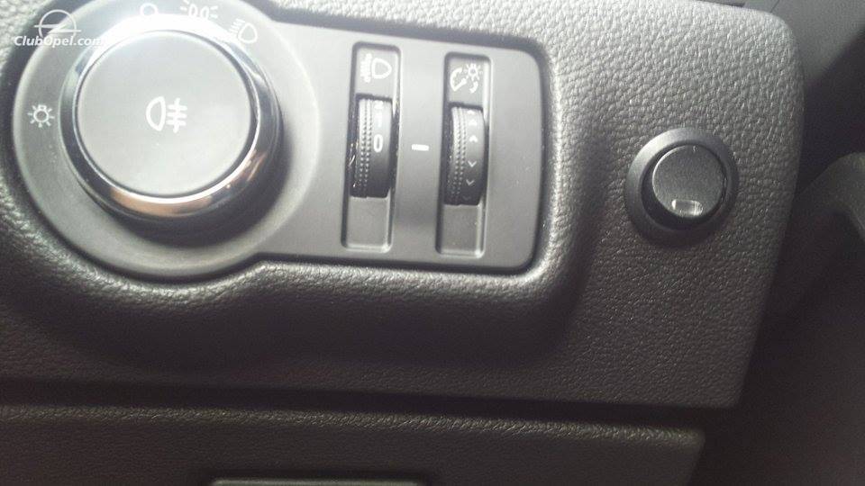

Salutare, acum 3 luni am achizitionat un Opel Astra J Sports Tourer sh. Am descoperit un buton si nu stiu ce e cu el. Mentionez ca am luam si manualul la citit si tot nu am gasit ce face
Butonul este cel din dreapta pozei.
Stie cineva ce-i cu el?

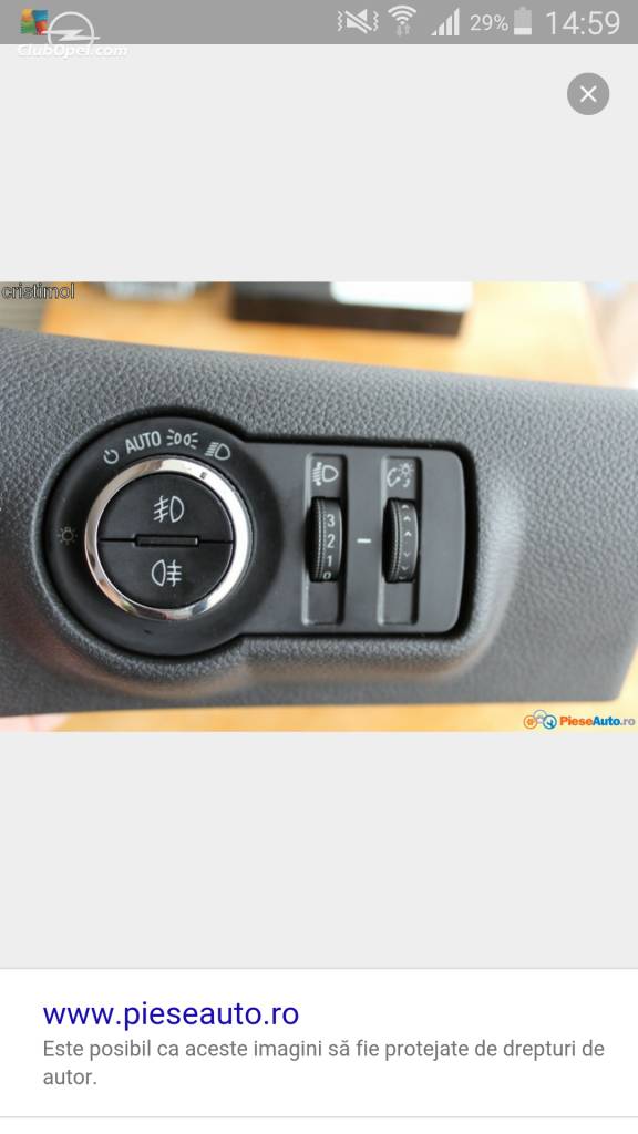

Butonul cred ca este atasat ulterior....difera fata de celelalte...vad ca are si lumina in el...sa nu fie pt proiectoare...daca au fost montate ulterior.....vad ca pe panoul de comenzi lumini nu ai butonul pt proiectoare.
Uitr cum e la mine.

Nu are proiectoare, cand il apas se aprinde o luminita rosie in el si cam atat... Ma gandeam ca vine din fabrica cu butonul ala si n-am eu habar de el. Mersi frumos! dar totusi astept si alte raspunsuri

Atunci habar nu am...oricum ala este montat ulterior acolo....o fi pus cel dinainte lumina pe undeva si o sprindea din butonul ala...daca zici ca se aprinde butonul insesmna ca are tensiune....este functional....lumini de ceata...nu stiu apasa pe el si vezi ce se modifica prin interior sau exteriorul masinii... nu stiu ce altceva sa.ti mai spun.

Ai senzori de parcare, alarma sau incalzire in scaune aftermarket?

Senzorii de parcare sunt din fabrica, alarma nu am si nici incalzire in scaune.

Trage altfel masina cand este activat ? sa nu fie o harta de remap (putin probabil).
Alta varianta poate masina a avut lumini suplimentare care au fost demontate.

Du-te la un electrician sa urmareasca traseul de la buton pana unde duce el si cu siguranta o sa afli ce si cum face.

nu ai posibilitatea sa-l intrebi pe vechiul proprietar ce e cu butonul respectiv?
am vazut la un passat o astfel de improvizatie care pornea ventilatorul de pe radiator (avea nu stiu ce releu busit si omu pornea ventilatoarele din buton)...
de remap "pe buton" nu cred sa fie vorba pentru ca masina este atat de complexa incat un banal buton nu ar putea sa aduca herghelia suplimentara la motor...
un indiciu interesant ar fi daca butonul se aprinde doar cand e motorul pornit sau e permanent?

Se aprinde si cand e motorul oprit.
Proprietarul masinii e olandez si a fost adusa in tara de o firma din galati si n-au de unde sa stie la ce a umblat proprietarul.

Poti sa dai jos compartimentul de acte si sa vezi unde duc firele tot acolo e un panou de sigurante, poate cum zicea un coleg mai sus, pe masina o fi fost montate, proiectoare sau leduri aftermarket si avea nevoie de un buton pentru ele 😉

Butoane de genul asta(standard) se folosesc pt incalzire in scaune, pt diverse becuri, suplimenrare dar si la Taxi pt lumina atasata pe plafon.

Switch-ul acela,este cat se poate de ..."olandez",costa 12 lei(comercializat din pacate pentru tine ...si la noi) si este folosit indeosebi la iluminat,ori aplicatii auto "after",etc.Rezista pana la 20A, 12V. Numar cod :810681.
N-ai sa-ti gasesti categoric raspunsul la intrebare pe forum.Nu vine in echiparea standard,nici macar ca optional... 😊 Chestia cu ..."iluminat suplimentar" ar fi insa ...viabila...Naspa insa ,sa fi luminat vre-o firma de taxi...Pe "afara" nu prea carpacesc baietii termo-cuple cu asa ceva,ori fenteaza relee...
La CD30 insa,am intalnit un astfel de switch montat "ulterior",pe cal,care la actionarea lui,inchidea un circuit de pe mufa ISO, comutand astfel spre un AUX IN.Se rezolva cu asta lipsa intrarii auxiliare.Bineainteles,fire trase din unitate spre o mufa tip casti...

doar daca mergi pe firele lui sa vezi unde duc si ce se activeaza altfel nu ai sanse sa vezi ce face...

micky001 a scris:La CD30 insa,am intalnit un astfel de switch montat "ulterior",pe cal,care la actionarea lui,inchidea un circuit de pe mufa ISO, comutand astfel spre un AUX IN.Se rezolva cu asta lipsa intrarii auxiliare.Bineainteles,fire trase din unitate spre o mufa tip casti...
eu am asa ceva pe masina.
problema la butoanele astea montate si improvizate e ca nu stii niciodata ce a avut in cap cel care l-a pus...
am vazut la cineva asa ceva montat ca sa aprinda niste neoane de la picioarele soferului si pasagerilor...
a vandut masina asa fara sa-i zica noului proprietar si proprietarul a uitat sa le stinga, a 2-a zi cucu ai pornea masina...
solutia cea mai buna pentru colegul din punctul meu de vedere este sa vada exact unde ajung firele respective
degeaba ne chinuim cu presupuneri noi ca poate sa fie cine stie ce improvizatie...
