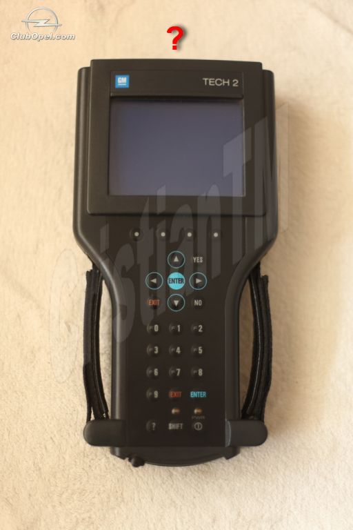

1. Unitatea de baza (originala + clona) ... cam greu de facut diferenta la prima vedere, mai tarziu o sa va dezvalui cate ceva ...

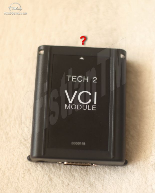

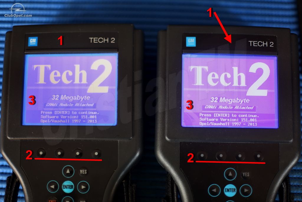

2. Fiecare Tech2 are in interior un modul VCI:
Daca ma uit chiar si cu atentie la ambele nu se vad diferente, totusi daca ma uit la poza nr. 4 intentionat facuta neclar se observa ca pinii clonei sunt mai subtiri, firavi si prinderea suruburilor care fac legatura cu cablul e diferita. Cel de jos = original.

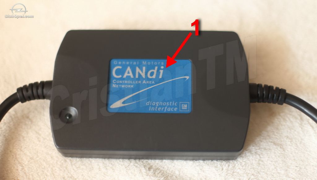

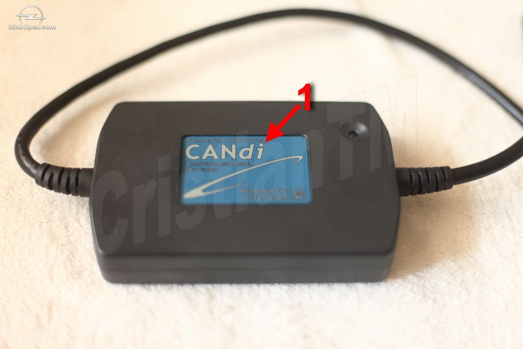

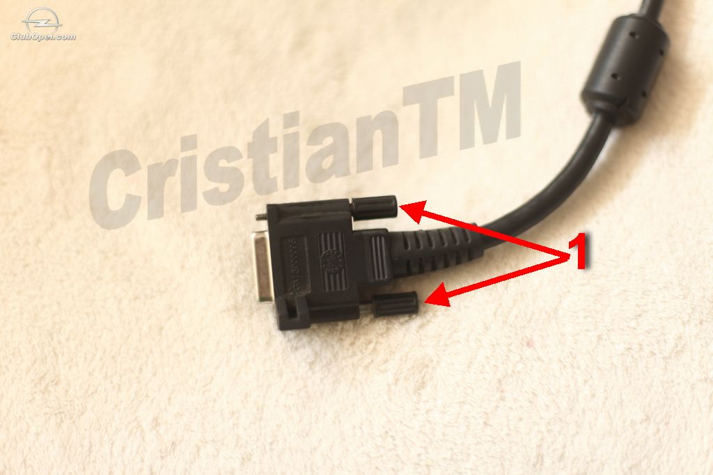

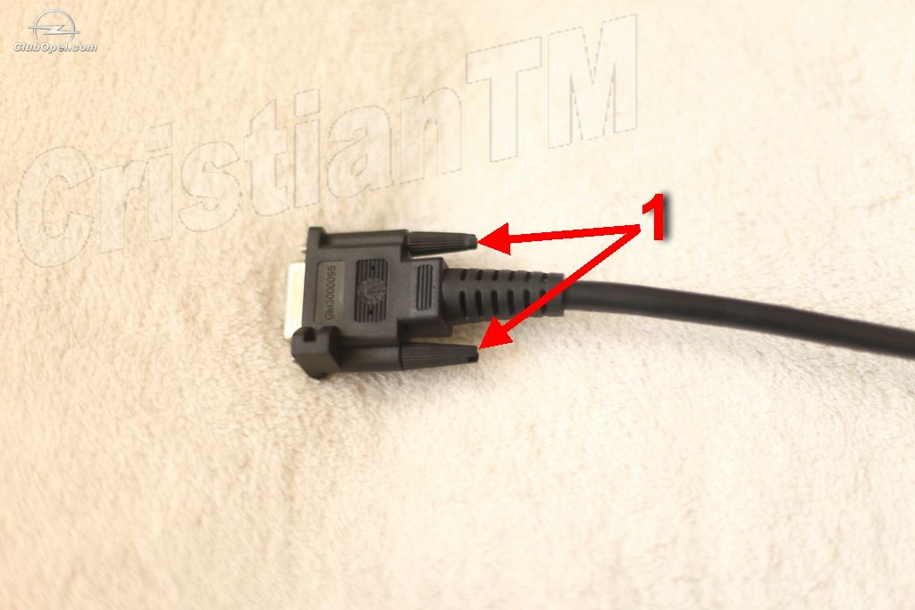

3. Cablul de legatura dintre TECH2 si CANDi sau TECH2 si mufa OBD2:
Se pot observa suruburile de prindere a mufei cu VCI, apoi stickerul CANDi cel chinezesc e foarte neclar si apoi calitatea pinilor din conectorul de 19 pini ! Nu am avut un cantar electronic din pacate sa va cantaresc cele doua CANDi si sa va demonstrez ca cel clona e muult mai usor, nu dovedeste decat ca e plastic mai putin si electronica

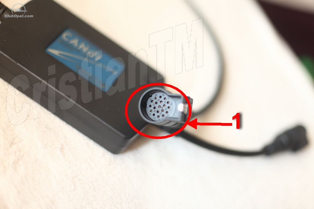

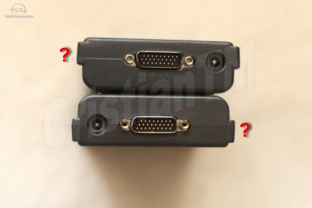

4. Mufa OBD2:
Cine ghiceste care e cea originala ? ... va las pe voi sa ghiciti. Stanga sau dreapta ?

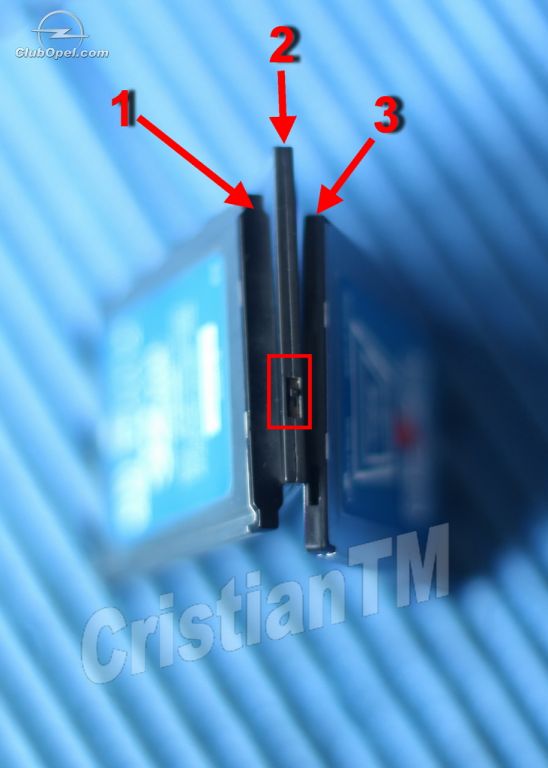

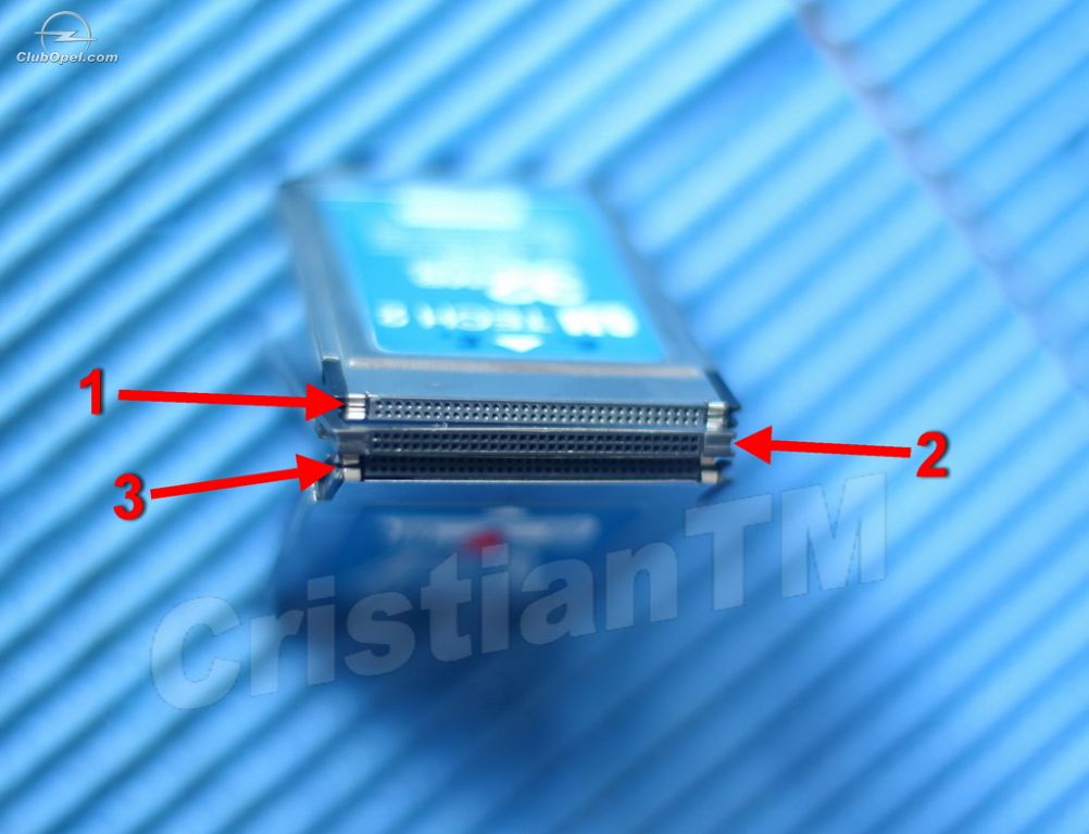

5. Cel mai important lucru si anume cardul TECH2:
Care dintre cele 3 este originalul ? 1, 2 sau 3 ? Nu trisati ..raspunsul mai jos !
Hmm ... De ce oare un card chinezesc costa 30$ iar unul original peste 200 euro ? Pentru ca este o piesa foarte importanta, calitatea cardului poate sa faca de multe ori diferenta.
Cardul original este cel mai subtire si nu are prindere metalica pe partea pinilor, de asemenea switch-ul de Write Protect este acolo prezent si e mic si functional [nr. 2].
La prima vedere foarte greu sa faci diferenta intre cele trei:

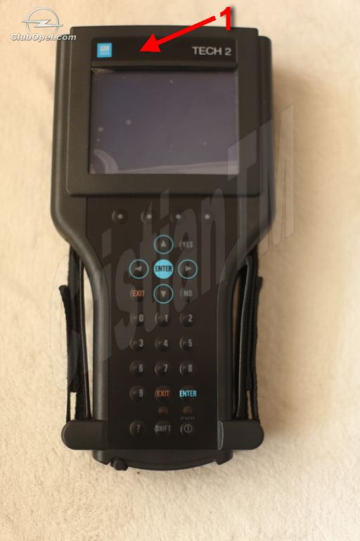

Revenim la unitatea centrala ...daca nu aveti una in MANA, daca nu aveti si pe cea originala si pe cea clona va fi foarte greu sa va dati seama care de care E !
Ca si diferente: 1) - unitatea clona are actibild pe care scrie GM TECH2, pe cea originala e imprimat in plastic, 2) - tastele de la cea originala cand apesi pe ele fac CLICK-CLICK, cele clone sunt silentioase (regula nu e buna intotdeauna pt ca am vazut Tech2 de reprezentanta (deci original) cu tastatura chinezeasca / silentioasa pt ca cea originala se uzaze si clar tastaura chinezeasca costa mult mai putin decat cea originala !), 3) - ecranul de la clone e foarte luminos (acesta poate fi un motiv pentru care cei cu Tech2 ne-original se plang ca nu le porneste afisarea la frig, asteptand si 10 minute sa apara imaginea ..)
4. Mufa OBD2:
