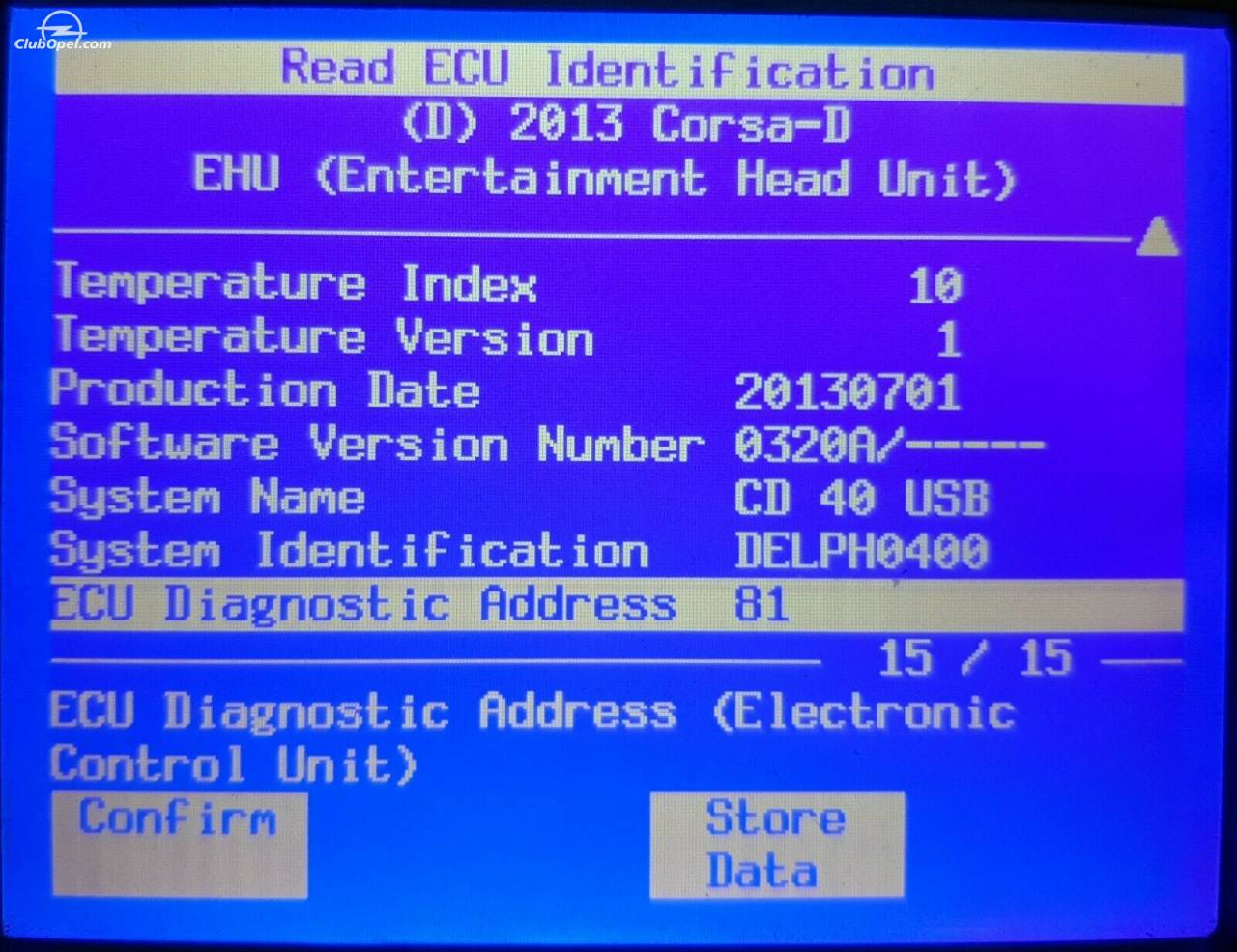

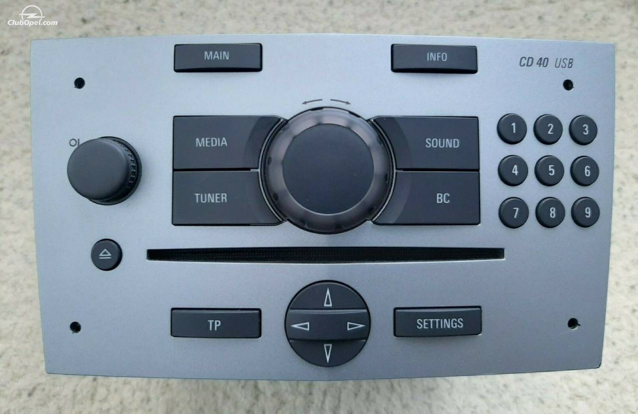

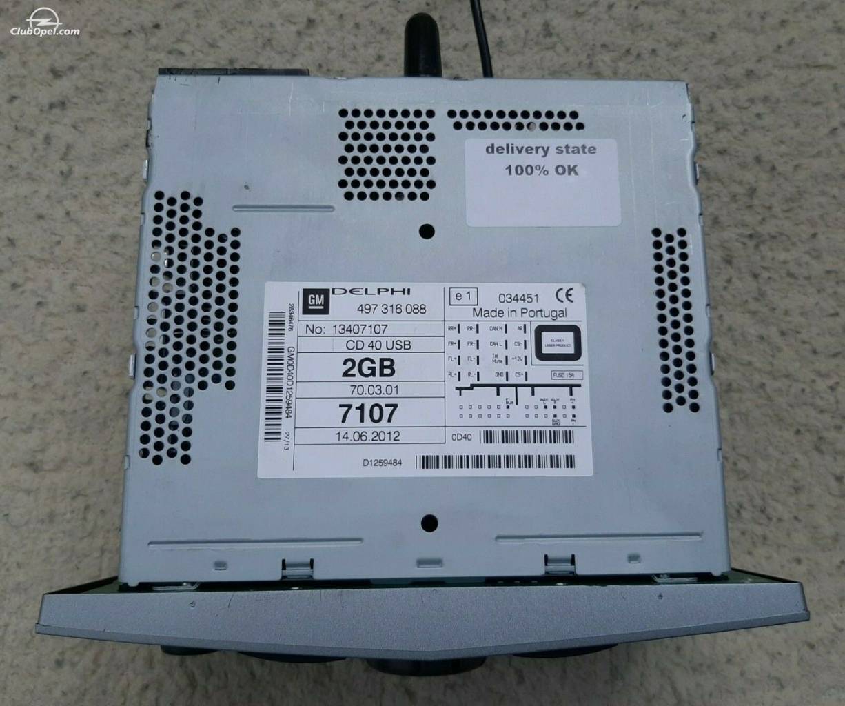

Eu doar incerc sa fiu smart folosind telefonul conectat prin AUX pe cablul audio (defapt doar pentru asta il iau).
Cine poate si vrea mai mult sa-si ia Delphi CD40 USB de pe Corsa D :
Se poate folosi direct montat pe Vectra C si (presupun doar ca) si pe Astra H daca se foloseste display-ul cu care a venit imperecheat initial pe masina de pe care este demontat. Daca nu, probabil ca se poate imperechea folosind TECH2 cu display-ul existent deja pe masina.

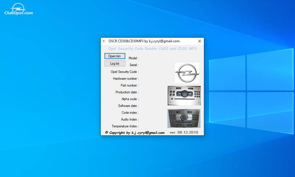

BINGO! Operatiune reusita... GID-ul de Vectra C este desperecheat (Delivery Mode), CD 30 original al masinii mele este desperecheat (Delivery Mode) si BID-ul original de pe Astra H impreuna cu Blaupunkt CD 30 MP3 cu AUX 2007 de pe Vectra C sunt acum imperecheate dupa codul din carpass-ul masinii mele. Cele ramase desperecheate vor intra la vanzare.
NU este mare filosofie: initial se citeste eeprom-ul (din casetofonul la care nu aveti codul) intr-un programator (operatiunea o face un electronist care are un PC/laptop si un programator, acesta dezlipeste cu aer cald cipul eeprom si apoi il baga in programator, foloseste programul original care se vinde impreuna cu programatorul si iti genereaza un fisier in calculator, un dump). Mai departe va descarcati de pe Internet un mic programel numit OSCR (Opel Security Code Reader CD30 and CD30MP3) si NU CUMVA sa dati bani pe el ca cel ce l-a scris in 2010 a decis ca va fi complet FREE! (deci cei ce-l vand pe bani pe Internet sunt doar niste prapaditi in cautare de fraieri) :
Rulati programul, incarcati fisierul generat de programator si ,,voila,, pe moka codul din casetofon! Dupa ce aveti codul din casetofon acesta trebuie desperecheat (pus in Delivery Mode) sau daca nu se poate desperechea atunci desperecheati doar display-ul+casetofonul care sunt cele originale ale masinii folosind carpass-ul masinii voastre, apoi cuplati casetofonul cumparat la mufe si imperecheati display-ul cu casetofonul cumparat dupa codul din casetofon (cel citit cu OSCR), apoi desperecheati display-ul + casetofonul anterior imperecheate si reimperecheati-le pentru o ultima data dupa codul din carpass-ul masinii voastre.
Desperecherea/reimperecherea se poate face cu un Op-Com firmware 1.59 + programul Vaux-Com 2014 (VAUX-COM 120309a + 131223d) preferabil rulat pe un laptop cu Windows 7.
Daca nu aveti programator va trebui sa platiti munca electronistului (50lei/aprox.10EUR). Restul e evident gratuit daca va folositi de Op-Com'u din dotare (si orice Opel-ist ar trebui sa aiba unul, daca pot sa zic asa). Asadar, de la 50lei cost minimal si pâna la 150lei (a.k.a pret daca esti informat) sau 200lei (daca esti complet pe dinafara subiectului) eu zic ca e druum lung. Cine a platit chiar mai mult nu trebuie sa fie suparat... vremurile s-au mai schimbat!
Cu mai multe detalii... in tutorialul ce urmeaza sa-l fac.
