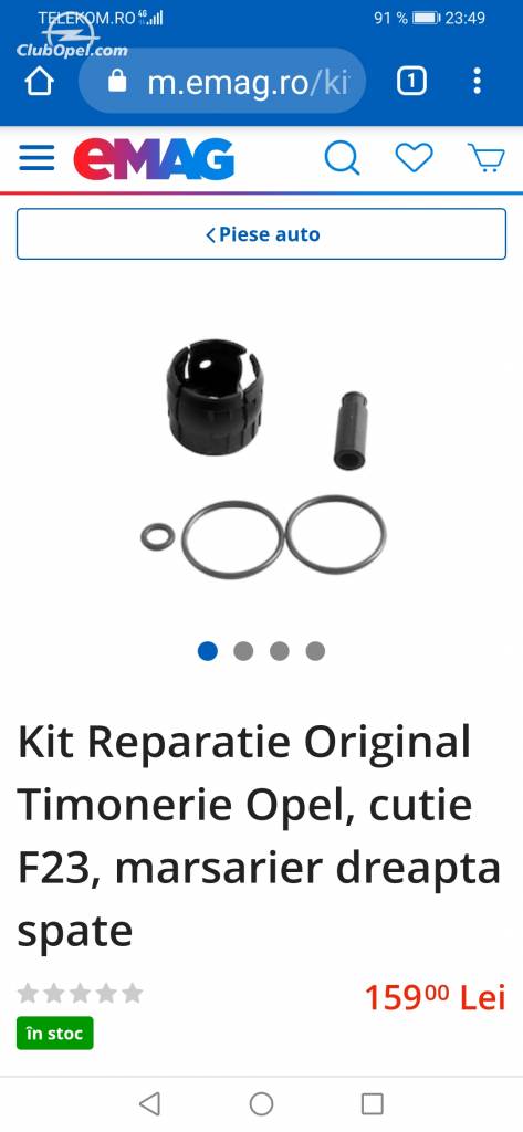

Am o problema cand intra in viteza.In treapta intai intra mai greu dar si in celalalte viteze parca nu intra asa cum trebuie. Trebuie schimbat sau completat cumva uleiul? Si daca da,unde se afla locul de punere!

Poate sânt probleme cu timoneria. Verifica dacã este uzurã sub maneta de schimbare la bucsã din poza pe care ti-am trimis. Vezi si starea cablurilor de comandã.
