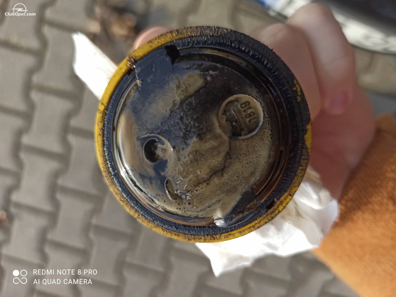

Nu am avut nicio problema cu el pana acum si parerea mea de amator este ca merge ok. In schimb am observat un consum mai mare de ulei decat ar trebui. Am facut schimbul in Iulie 2020, ulei motor + filtre (aer, polen, ulei), iar la cca 10 000 km parcursi de atunci, am completat cu aprox. 1,5 L in motor. Recent am observat si spuma de culoarea cafelei pe capacul de la ulei + bidonasul de antigel este murdar si pare sa aiba bule pe pereti. Motorul e murdar, dar nu imi dau seama daca de ulei pentru ca asa am cumparat-o acum un an. De mentionat este ca distributia e pe lant si NU a fost schimbata deloc in cei 197 000 km reali ai masinii.

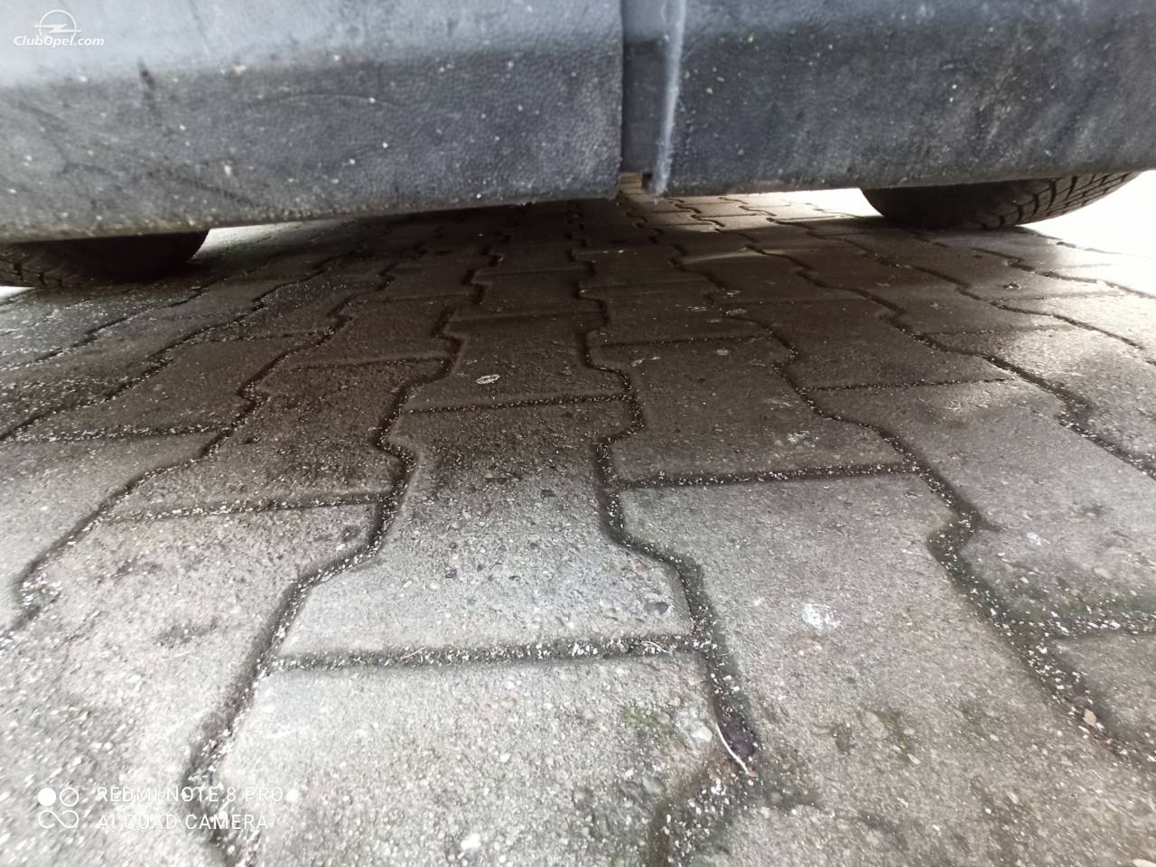

Am atasat si 3 poze: cu capacul de la ulei + vasul cu antigel si una in care zic eu ca nu se vad scurgeri pe sub masina, nefiind mutata de aproximativ 4-5 zile din loc.

In primul rând, consumul depinde de ce ulei folosesti. Dacã zici ca motorul e murdar, e posibil sa ai si ceva pierderi, vezi simering vibroken sau garnitura capac culbitori.
Spumã galbenã fac aproape toate motoarele astea, unele mai multã, altele mai putin, depinde de starea garniturii capac distributie, de aici si mizeria pe peretii vasului de expansiune.

Salut. In perioada asta rece si dacã se fac drumuri scurte, toate motoarele de tipul acesta , fac ,,spuma" aceea la buson si asta din cauza condensului. Dacã schimbati distributia va sfãtuiesc sã folositi kit original GM, plus tot ce mai trebuie pentru a face treabã bunã si astfel veti elimina si eventualele pierderi de ulei pe la semering vibrochen sau capac culbutori. Tot atunci se poate spala si vasul de expansiune si schimbã tot antigelul.Forumul este plin cu informati despre acest tip de motoare, ele fiind asemãnãtoare ( z12xe-xep, z14 xep). Atentie unde faceti schimbul de distributie, in Timis este colegul@ CORSA Timis, poate vã ajutã. Garnitura de chiulasa picã mai greu, am întâlnit un sigur caz dar acel motor avea 270k de km si era pe un combo forjat la greu.
