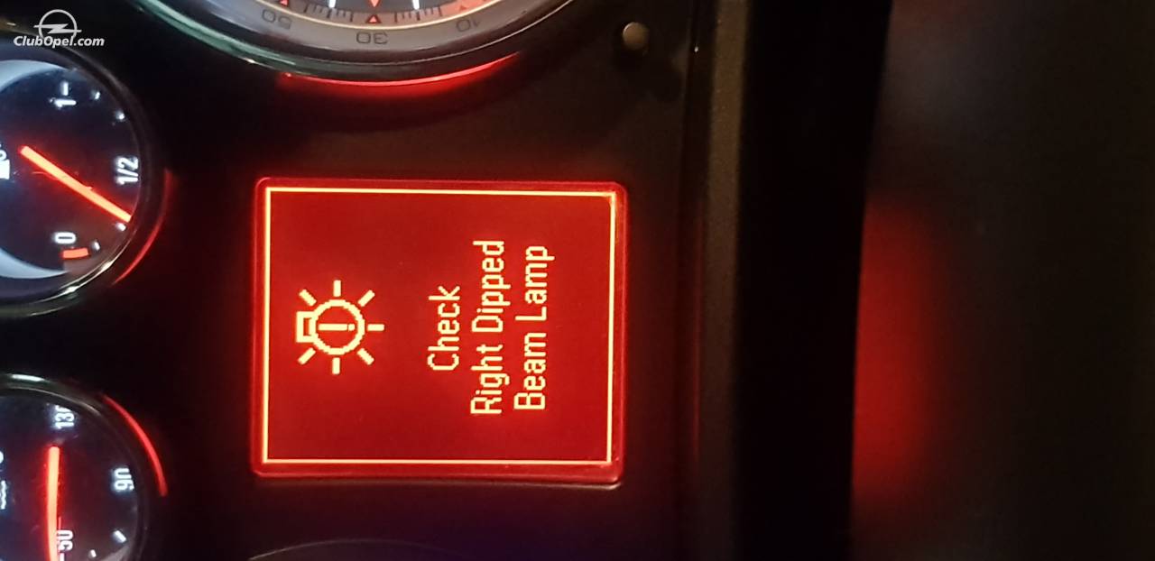

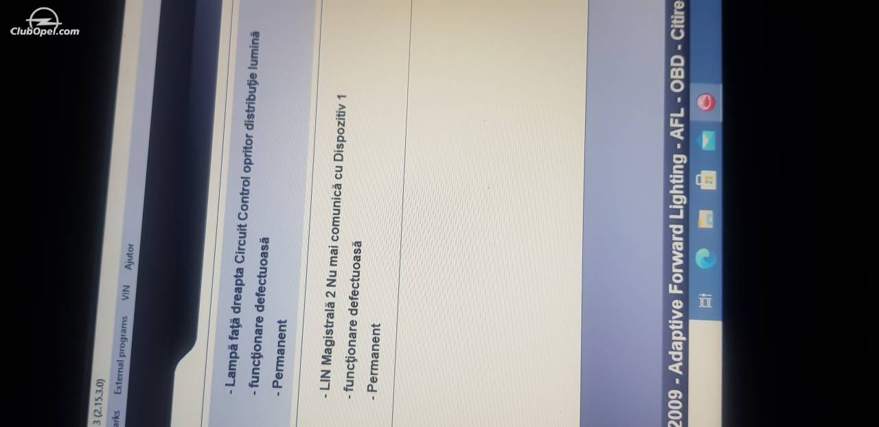

Salut am o problemã cu far pe dreapta am schimbat droseru becu pe dreapta si aceeasi problema sta pe faza lungã și nu comuta pe faza scurta imi da urma toatele erori

la ansamblul care misca opritorul de luminia din lupa (cel care comuta din faza scurta in faza lunga). Fie cumparat fac second cu totul fie desfacut si incercat sa il reparati (un electronist s-ar putea sa ii dea de cap) sau vedeti ca este un baiat Alex pe OLX care repara faruri de insignia (asa cautati).
