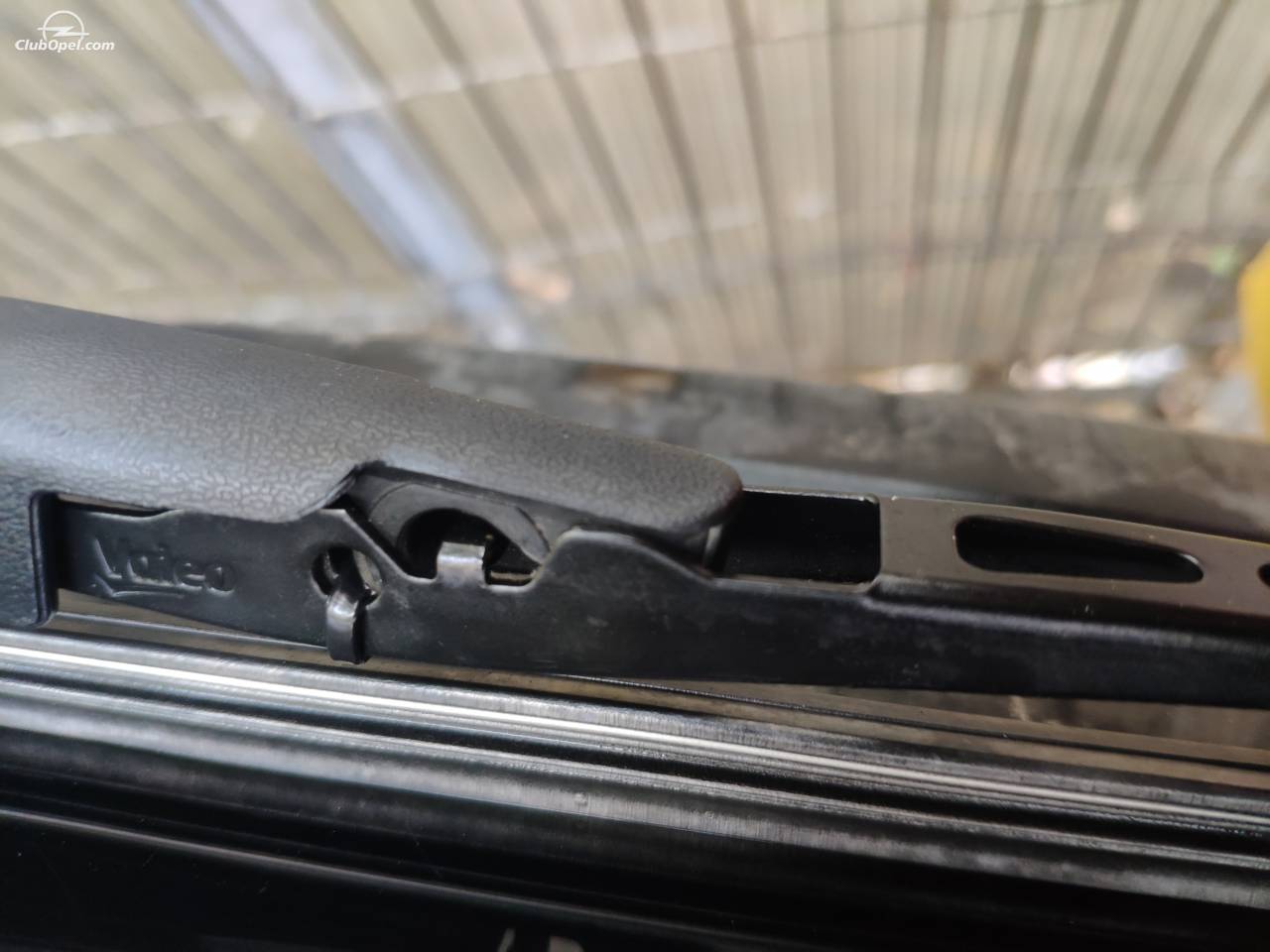

Pentru ca stergatorul de luneta (piesa originala Opel -180 lei!) s-a dus dupa nici 1 an de utilizare am cautat si gasit o alternativa aproape gratuita.
Am adaptat in 5 minute un stergator Valeo, de 15 inches si 6 lei (promotie Cora).
Se castiga si 10 cm la diametrul de stergere.
-Se scoate si se arunca cupla de plastic de pe stergatorul nou;
-Se introduce stergatorul in brat, cu gaura rotunda de pe lateralul lui catre brat. E important asa, ptr a-l putea fixa. Strergatorul nu joaca in brat, insa poate iesi de pe el, inca nu il impiedica nimic, pana la pasul urmator;

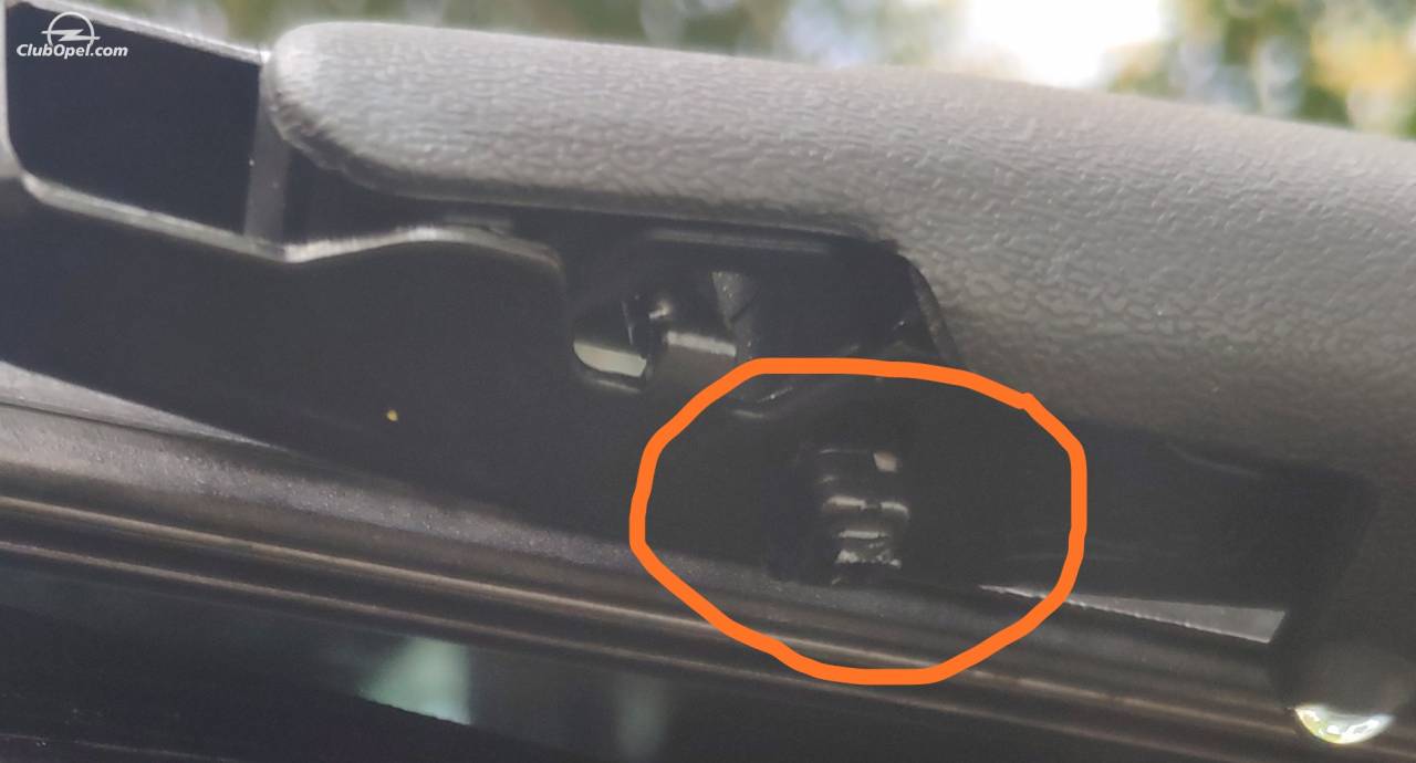

-Se foloseste un soricel negru, subtire, 3 mm, pentru a fixa stergatorul de brat intr-un mod ferm si nesesizabil. Se trece soricelul prin gaura de care vorbeam mai sus si ptrintr-o fanta, un decupaj subtire deja existent in brat. La nevoie se poate desfunda fanta cu un varf de cutit;
-Se taie soricelul langa gaica de fixare.

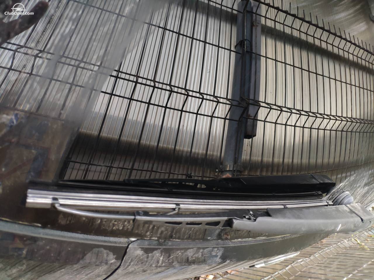

Sterge impecabil, nu loveste nimic si acopera o zona mult mai mare din luneta.
