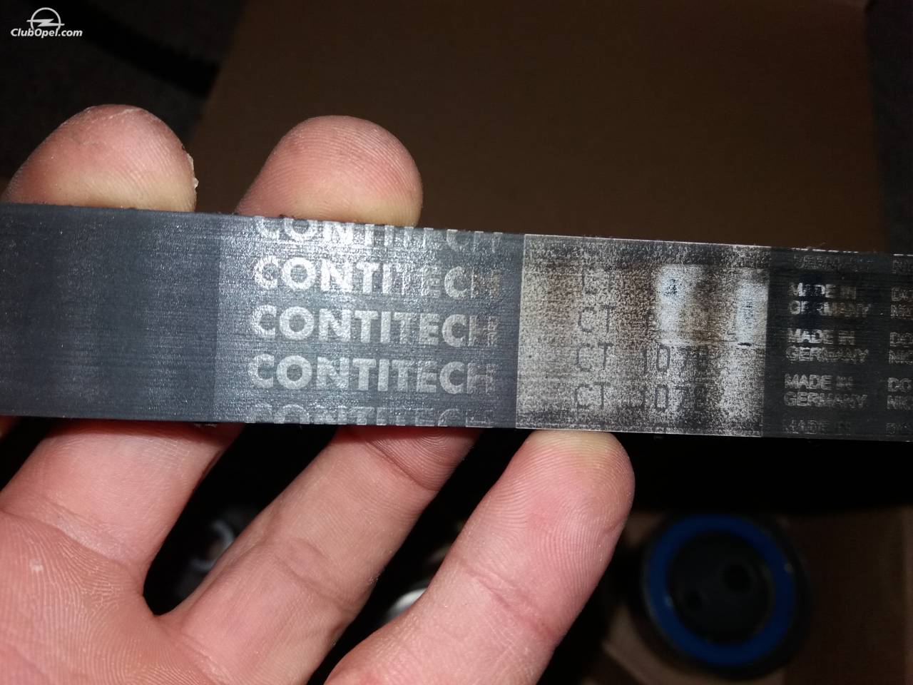

De ceva timp (1 an) tot ma chinuie distributia acestui "OZN", prima distributie am schimbat-o anul trecut, m-am documentat un pic pe net si am decis sa cumpar Contitech... toate bune si frumoase am fost la mecanic a dat-o jos pe ce-a veche ISUZU (atasat gasiti poze) si a montat-o pe ce-a noua. Tin sa va mentionez ca nici bine nu s-a incalzit motorul ca si a incepit sa se auda un fel de fluierat din zona distributiei, m-am intors la respectivul mecanic ca sa-mi spuna ca asa se aude cureaua pana se aseaza... Nu am rezistat mai mult de 2000 km si am schimbat-o cu un alt kit de diatributie Dayco (asa mi-a zis sa cumpar noul mecanic care l-am gasit printr-o cunostina... cica are teflon si tine mult cureaua).

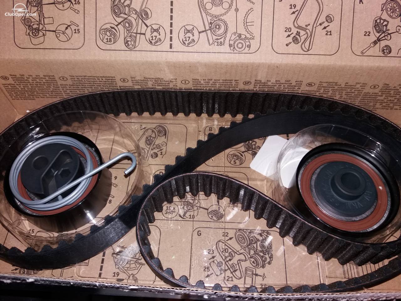

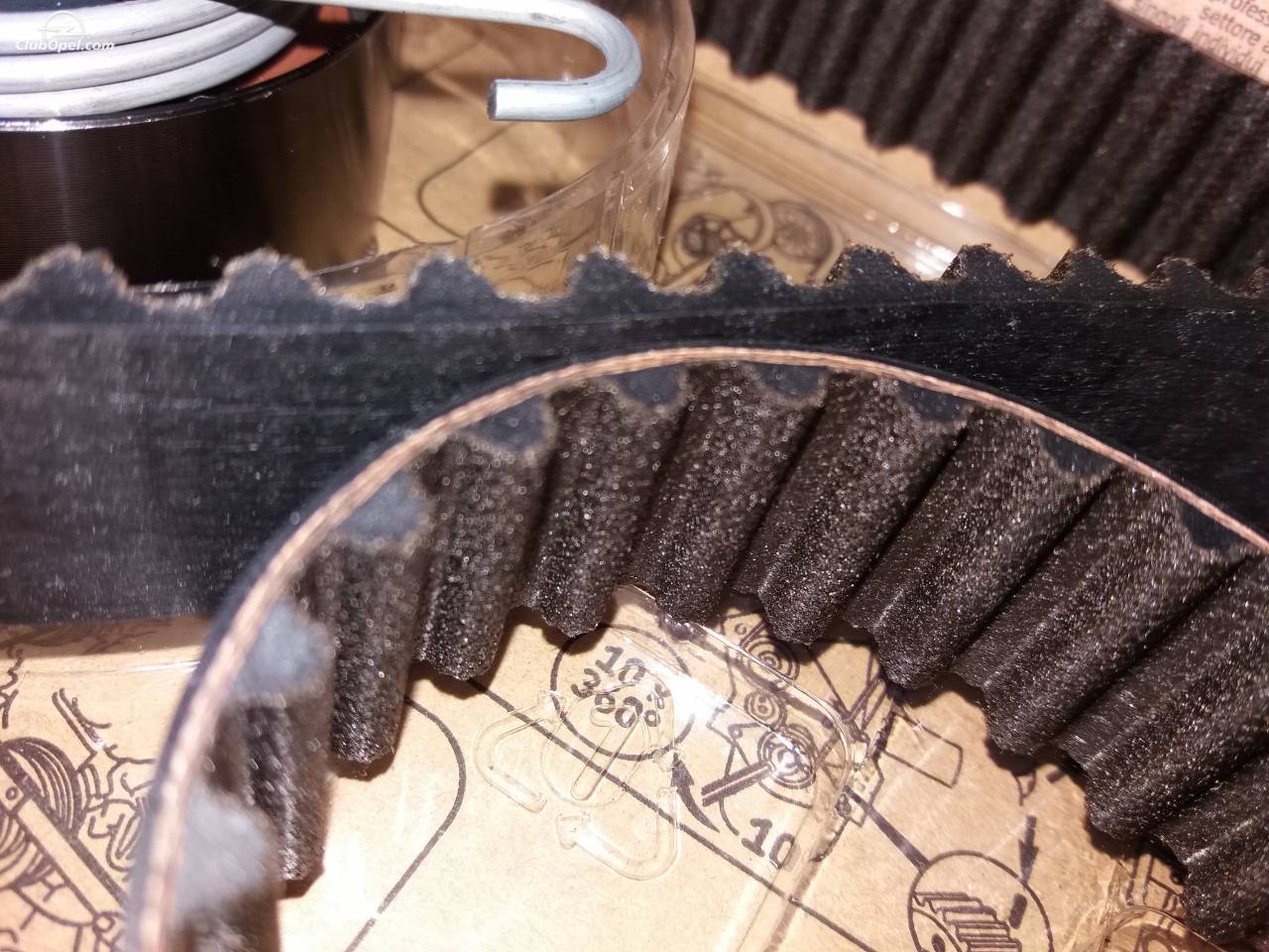

Atasat gasiti poze cu distributia contitech care am tinut-o pe masina 2000 max 3000 km.

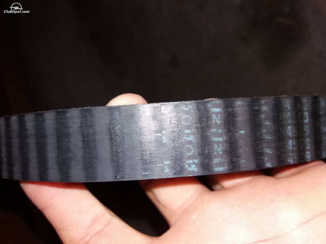

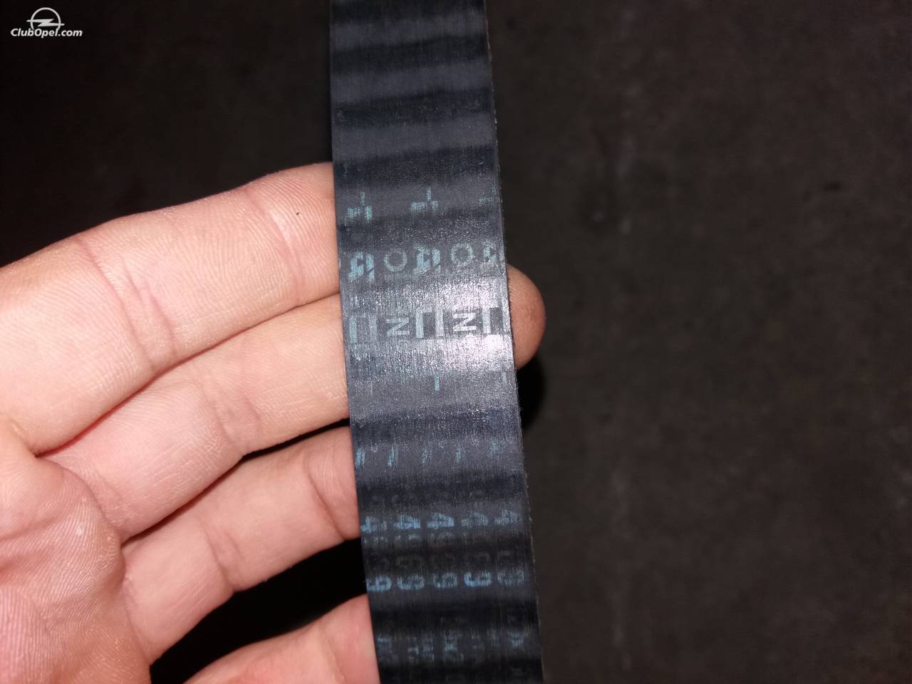

S-a montat distributia Dayco a mers perfect 9000 km dupa care a inceput sa se auda un zgomot ciudat din zona capacului distributie... toate bune si frumoase am zis ca-i proasta distributia Dayco.. m-am documentat putin pe net si am decis sa cumpar SKF, am vb. cu acelasi mecanic sa-mi schimbe distributia si acuma "fluiera, tipa cum facea contitechul". M-am intors la mecanicul respectiv sa-mi spuna vechea poveste ca se lasa 😊), m-am dus la alt mecanic sa slabeasca putin cureaua(am rulat decat 70 km), rolele aveau iesita vaselina din ele si cureaua incepea sa se arda pe exterior ca ce-a veche dayco, problema cu vaitatul curelei dupa ce s-a slabit a ramas dupa ce se incalzeste motorul...

Dayco - nu arata prea bine fata ce celelante din ce vad.

Toate kiturile au fost achizitionate cu seria de caroserie plus scrie si pe cutii ca au acelasi numar de dinti si acceasi latime... Imi este greu sa cred ca, Contitec, Dayco si SKF sa nu poata sa faca o amarata de curea...

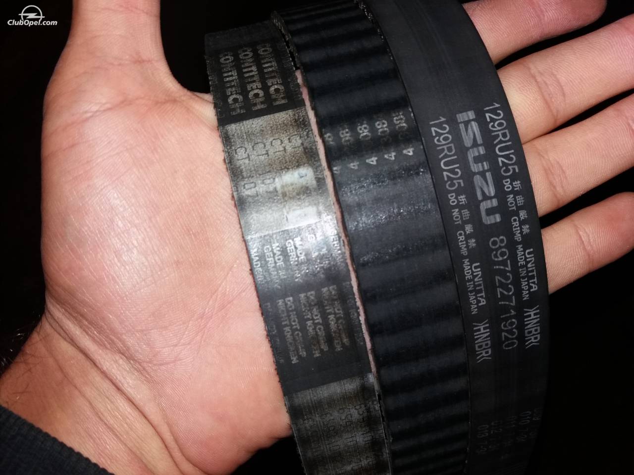

Pai dayco am rulat cu ea 12000 km cu conti 2000 max 3000 si ISUZU de cad e masina cred eu.. ca alea vin pe motor din fabrica, masina mea cica pe bord are 120.000 km si pe tester am gasit ceva cu 180.000... daca am dreptate insemna ca, cureaua ISUZU are 165.000 km.
Cu, cureaua ISUZU mergea brici nici vorba de fluierat sau alte zgomote anormale.

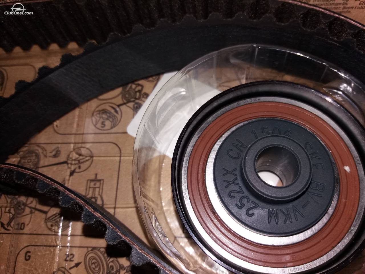

Pozele atasate sunt facute pana sa se monteze kitul.

Ps: Din cate am observat pentru motoarele 1.7 Ina nu fabrica rola intinzatoare ci o imprumuta de la NTN.. dasta am ales sa cumpar kitul SKF..acu ca l-au montat prost la incuput si s-a ales praful de role teapa mea.. acuma ma gandesc unde (service autorizat sa dea garantie) sa schimb din NOU distributia.. dar sa nu mai chitaie sau sa huruie din zona distributiei.

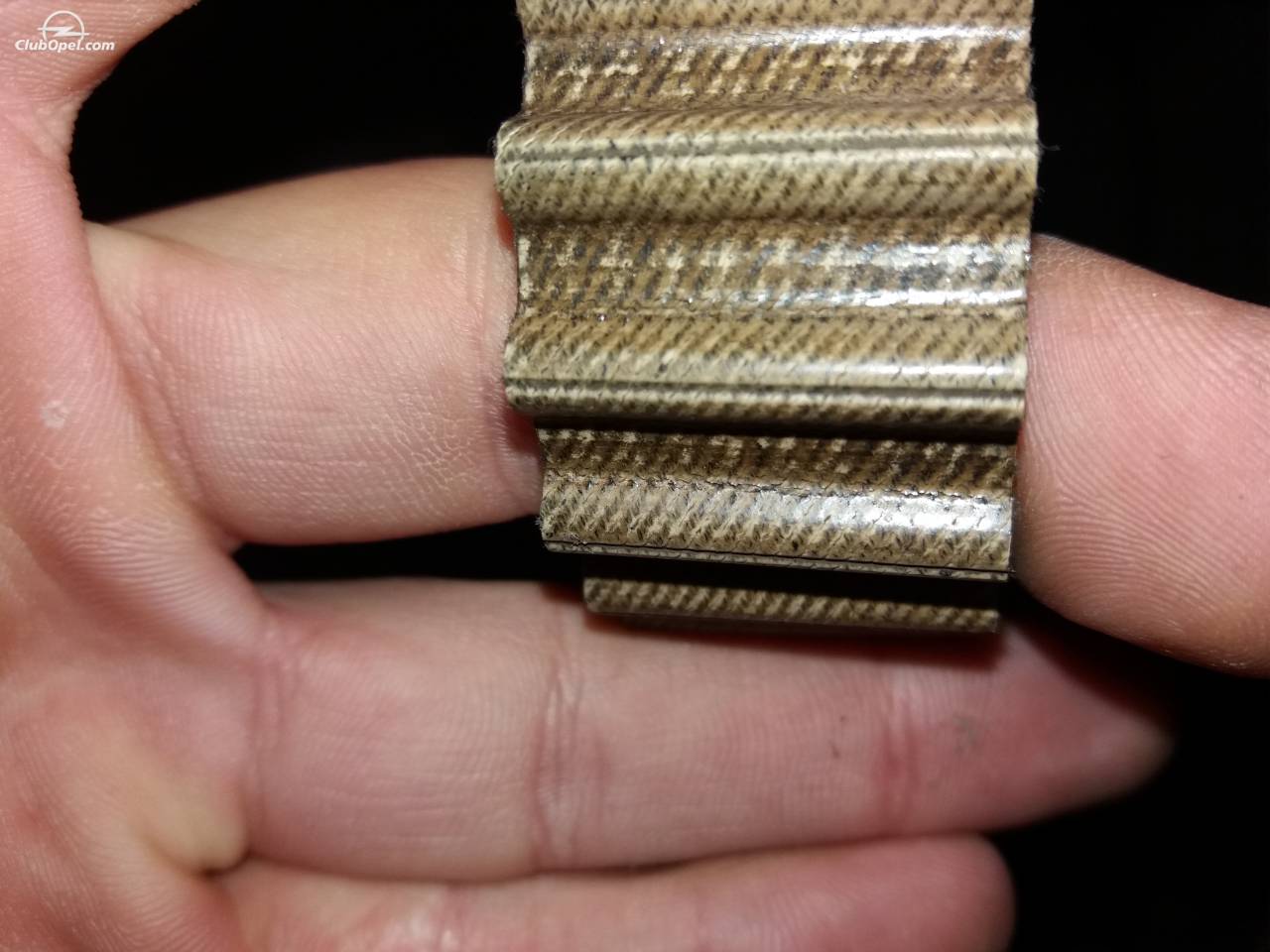

Cum naiba arata cureaua aia isuzu la 165000 dr km ca noua? Fata de conitech dupa 2-3000 de km sau dayco dupa 12000?pare noua wtf!
  • ahappyuser
  • Mesaje scrise: 6,771
,,Made in Japan,, scrie pe ea, tie iti spune ceva ?
Contitech e ,,made in Romania,, iar prima pe care am cumparat-o a fost defecta de noua, avea o bataie laterala ciudata. Abia a doua a fost buna, mare ghinion am avut cu curelele de distributie, dar asta-i viata... se mai intampla si de-astea.
