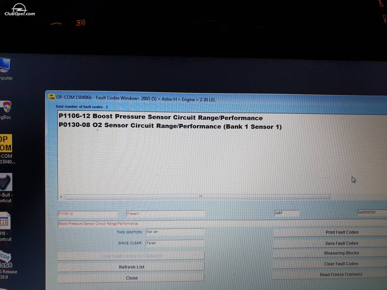

Astra-ul meu face figuri, cand e rece, trage bine, si merge bine, dupa ce se incalzeste incepe pe la 3000-3500rpm sa dea in nas, si sa se comporte ca si cum ar ajunge in limitator.
Motorul a fost segmentat acum doua luni, chestia asta o facea si inainte de segmentare.
Am schimbat debitmetrul de aer, supapa de recirculare, si senzorul MAP, si electrovalva care esfe pe tubo si nici o schimbare.
Eroarea care ma deranjeaza e P1160-12 ,cea de la senzorul o2 cred ca este din cauza ca nu este amestecul bun, sondele au fost schimbate acum un an amandoua.
Multumesc anticipat.
MODEL: Astra H 2006
MOTOR: 2.0T 125kw Z20LEL
CODURI EROARE: P1106-12, P0130-08
MODEL: Astra H 2006
