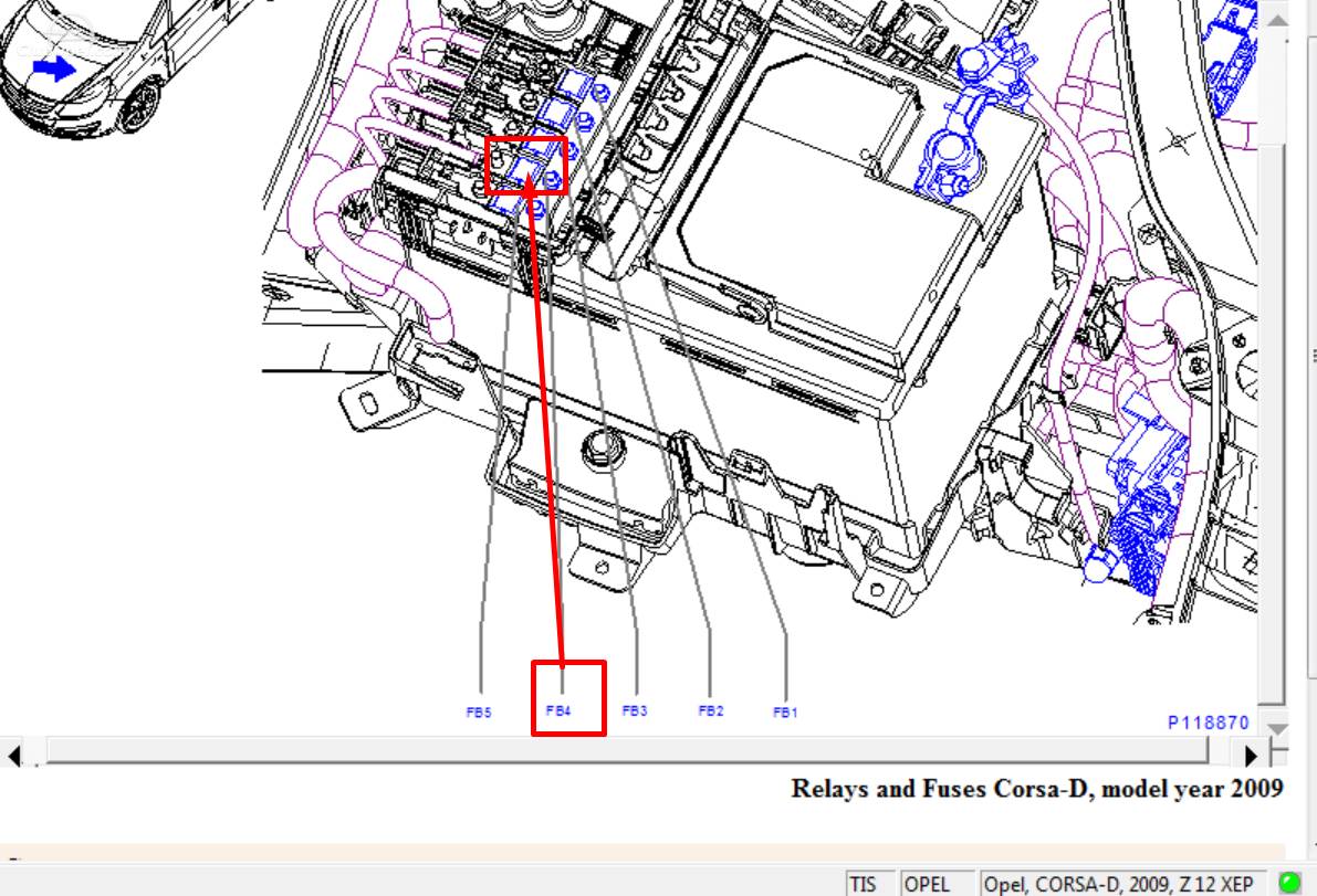

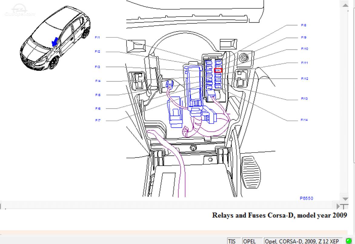

ce eroare ai pe tester?
pe schema apar doua sigurante, acelea au fost verificate cu aparat de masura sau lampa de control ( FI 10 si FB4)?
De asemenea mufele prin care ajunge curentul la modulul de directie au fost verificate sa nu fie oxidate?
Mergind la doua service-uri diferite ma gindesc ca da, acolo lucreaza oameni competenti si care au la dispozitie timp si scule adecvate.
Atunci mai ramine sa stim care au fost erorile pe tester, caci ma gindesc ca au facut o diagnoza fiecare din serviceuri.
Deci daca doresti posteaza ce au gasit ca sa ne putem da cu parerea.
