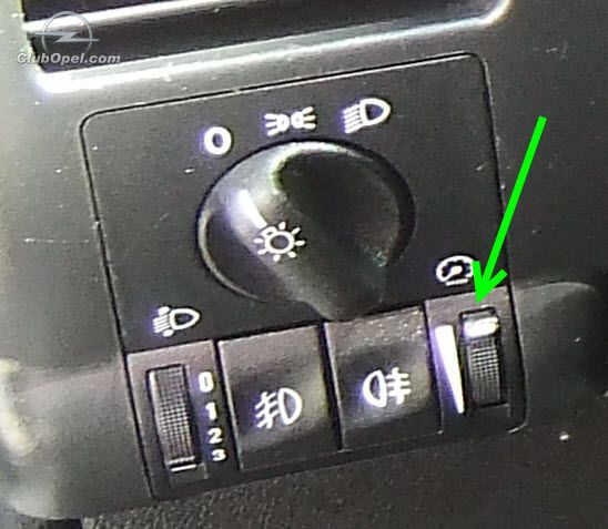

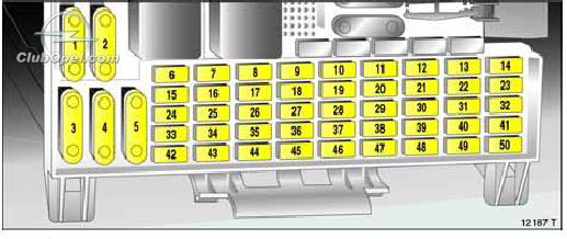

am o problema calculatorul meu de bord de la zafira A nu se mai vebe decat in anumita pozitie dar in ceata ofi becurile arse
  • Dany7776
  • Mesaje scrise: 342
  • Cont inregistrat: 02 Nov 2011
1) Verifica Butonul acesta sa fie la maxim in sus se vezi daca este de la el. vezi info-Display merge sau..............
Luminozitatea poate fi reglata când luminile exterioare sunt aprinse: Ridicati in sus butonul , pânã la obtinerea luminozitatii dorite.

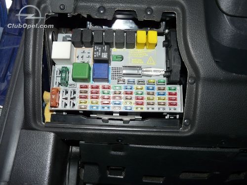

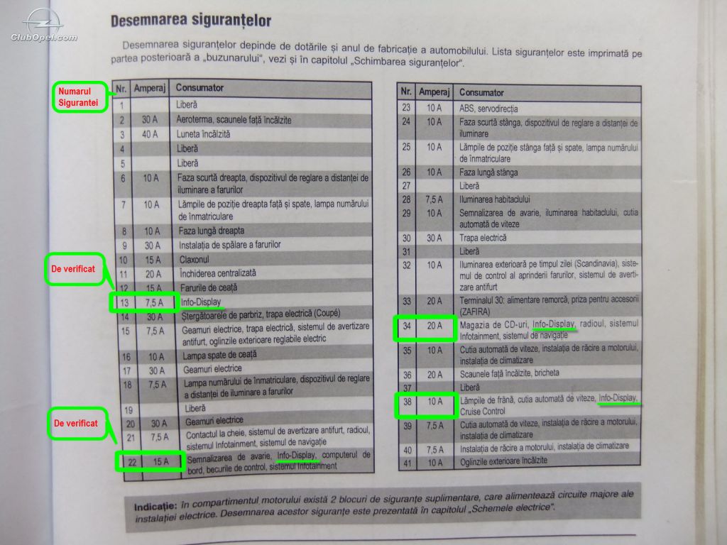

2) Verifica sigurantele din ultima poza (Cele Marcate) daca este una din ele arsa.
in prima poza (dupa culori) si ultima poza (indica si Amperajul).
Daca este siguranta cred ca siguranta Nr.13 dar verifica si pe celelante sigurante (Cele Marcate) unde scrie info-Display.
Daca dublu-click pentru marire imagine.
Save img.
http://postimg.org/image/xfa7bzdf7/
http://postimg.org/image/rw2lxna2l/
Bafta!

am fost acuma afara si nu este nici una arsa,mai exista vruna prin spatele bordului zicea cineva sau becuri la displei 😢
