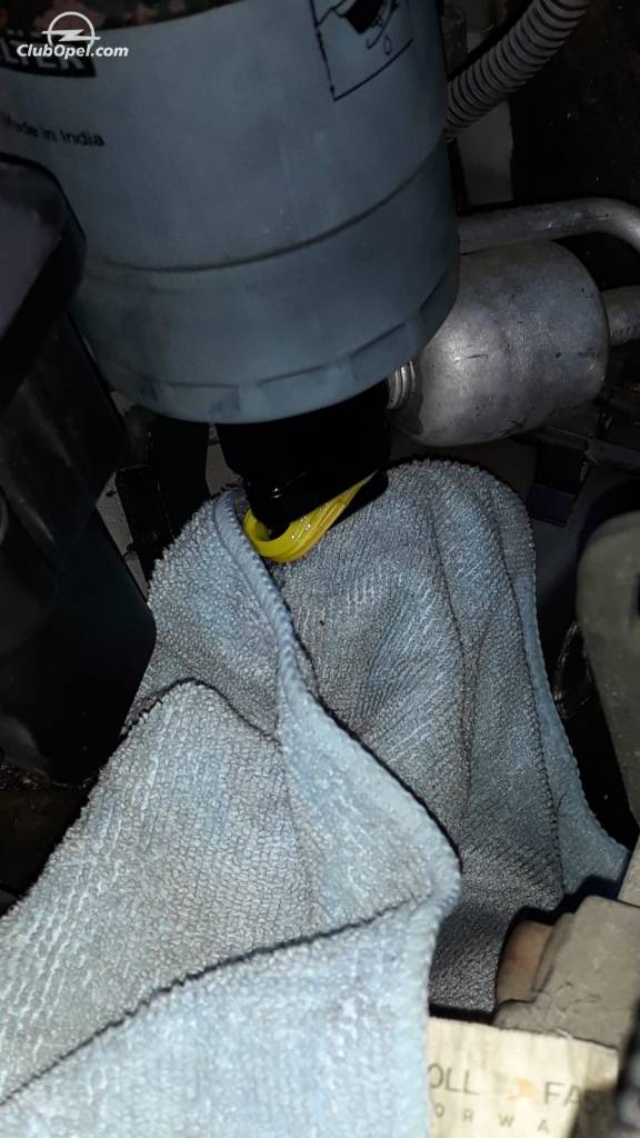

Salutare, poate ma lamureste cineva, in mers am simtit miros de motorina am oprit si la filtru de motorina intre senzorul de apa sau temperatura si mufa care alimenteaza senzorul atasat de filtru curgea motorina de mi-a facut baie la tot motorul.
S-a mai intalnit cineva cu asa ceva, garnitura senzorului sau a mufei de alimentare este marita si nu mai merge bagata deloc inapoi. Filtrul de motorina e recent schimbat inclusiv garnitura care se ataseaza senzorului si nu curge pe acolo.

marius3113 a scris:Cauta in dezmembrari senzorul de filtru, ca cine a schimbat filtru ori a fisurat senzorul ori nu s-a priceput. O comparatie poti face pe dezmembrari sau nou.
Sa auzim de bine!
Sa auzim de bine!
ms, da era senzorul fisurat cand am dat sa il desfac mi s-a rupt in mana si a ramas filetul in filtru !
acum ma gandeam la garnitura dintre senzor si mufa, asta se gaseste pe undeva noua, vine cu senzorul sau cu mufa de alimentare, ma gandeam daca este sa o las fara garnitura, ar fi ok ?
