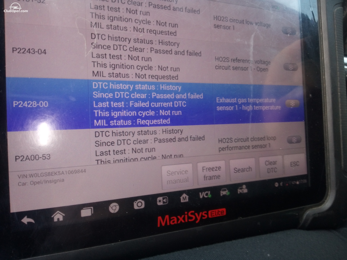

  • cpb
  • Mesaje scrise: 11
  • Locatie: Resita
  • Cont inregistrat: 20 Dec 2021
Atasez si o pozã cu erorile ce le-am gãsit, poate mã îndrumati si în legãturã cu celelalte douã.
  • Mr.Opel
  • Mesaje scrise: 2,450
Conform discutiei linkate anterior, e cel de dupa dpf.
Celelalte doua erori, P2243-04 si P2A00-53, se refera la senzorul de oxigen, care ar fi in fata motorului.
Dar nu stiu sa-ti spun care ar fi cauza problemei. Posibil ca senzorii sa fie OK iar problema sa vina din alta parte.
Fa o inspectie vizuala macar, vezi daca sunt deconectate legaturile sau rupte/degradate, eventual desfa senzorul de oxigen si vezi cum arata.
  • cpb
  • Mesaje scrise: 11
  • Locatie: Resita
Merci de precizãri.cu senzorul de temperaturã am rezolvat, e cel de sub turbinã, mai rãmâne sã vãd care e schema cu senzorul de oxigen.legãturile sunt ok, nu am nimic rupt, ros sau oxidat.
