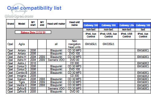

GATEWAY 300 iPod AUX MP3 Player Opel CAN-Bus CD30 MP3
http://cgi.ebay.de/GATEWAY-...ksid=p3286.c0.m14

nu se poate monta o mufa USB la un cd fara acest lucru . Trebuie lucrat f mult la schema electronica a CD ului
,lucru ce devine nerentabil datorita pretului f mare , care poate depasi valoarea unui aparat nou performant .Nu confundati line input cu mufa USB . Mufa USB are 4 pini , o masa, un plus 5 volti , un pin data , si altul clock . Cd trebuie sa stie sa decodifice semnalele de data si Clock , pt a putea sa comunice cu USB ul, deci pica din start . Aparatele care au USB au un modul special pentru acest lucru , cit si un sistem de comutare a magistralei de date , deci lasati o balta . Mult mai usor este de realizat o intrare Line Input pe care se poate conecta un MP3 player in mod analogic , mai concret se poate lua semnal de la casti si introduce in intrarea de semnal mic a CD ului

Era prin China un montaj care permitea "simularea" unui CD-charger folosind o cartele de memorie SDHC. Dar... costa cam cat un HU nou care "stie" USB...
Ceva de genul (primul exemplu venit...)
http://www.xcarlink.com/

http://www.ipodcarkitdirect...teway_100_Car_Kit
Pare intersant, scrie ca e compatibil cu orice CD 30 MP3, dar ofera mai putine detalii despre conectare, insa precizeaza un lucru interesant: se conecteaza la mufa de CD Changer. Oare vorbesc prostii ?
De asemenea mai precizeaza ca melodiile pot fi controlate din HU, iar ID3 tag va fi afisat pe TID/BID/GID

Gateway 300 in actiune:
http://www.youtube.com/watch?v=pfP7yJO11Ls
http://www.youtube.com/watch?v=mrF-VloRp0Y
Asa se instaleaza : http://www.corsa-d.de/threa...user=0&page=2

dupa parerea mea o solutie foarte simpla si destul de ok este ca pe cablul mufei aux-in sa atasezi un comutaor(switch) la care sa legi mai departe:
1) mufa aux-in deja existenta
2) o mufa jack care se duce intr-un mp3 player fara memorie ( dotat cu port usb) sau o placa mp3 cu usb si iesire jack 3.5, pe care cumva il integrezi in imprejurimea mufei auxin astfel incat sa aiba mufa de usb accesibila si comenzile de inainte/ inapoi/stop/play.
Astfel cand comuti pe pozitia 1 ai semnalul care vine direct din mufa auxin instalata original pe masina, iar cand comuti pe pozitia 2 ai semnal venit de la stick prin intermediul mp3 playerului fara memorie.
cred ca asta e cea mai simpla solutie.. si accesibila.. nu e foarte greu de facut.. trebuie doar putina indemanare la integrarea mp3ului in bord sau oriunde altundeva in masina.. ca sa nu iasa ceva urat..
recomand ca mp3-playerului sa i se scoata bateria si sa se inlocuiasca cu o alimentare permanenta de la masina.. nu e greu..
eu zic ca toata chestia asta se poate face undeva pe la 50-100 lei maxim
