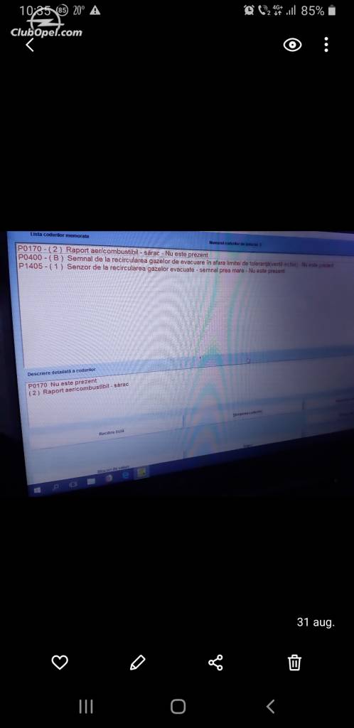

Am facut recent un test la masina si mi-au aparut urmafoarele erori
- P0170
- P0400
- P1405
Atasez si o pozã.
MODEL: Astra 2003
MOTOR: z16xep
  • gabimilo1
  • Mesaje scrise: 2,268
  • Masina: Zafira 2002 y20dth
salut,
ar fi trebuit sa fie erori cu statusul "prezent", la tine pare sa scrie "nu este prezent" la toate, asta inseamna ca ele au existat la un moment dat iar ecu le-a inregistrat in istoric, in acest moment ele nu afecteaza functionarea.
in mod normal trebuie sterse si vazut care mai apar.
sau vrei sa stii de la ce au aparut? (ultimele doua sint legate de egr, prima de admisie - admisie saraca - pot fi mai multe cauze).
Ultima modificare făcută de gabimilo1 la Lun 31 Aug, 2020 3:41 pm

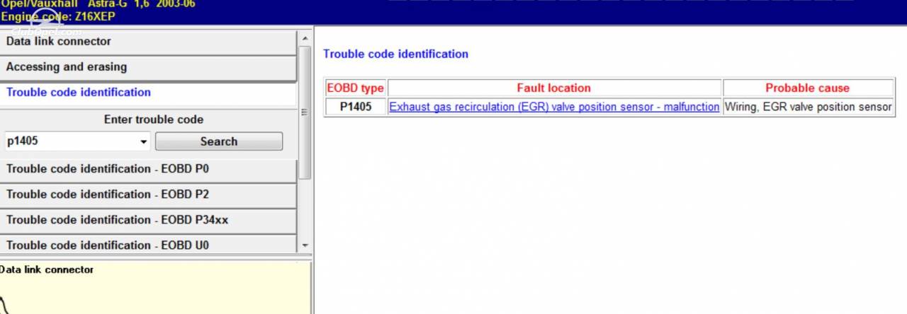

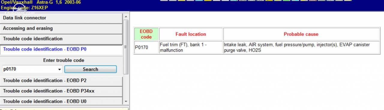

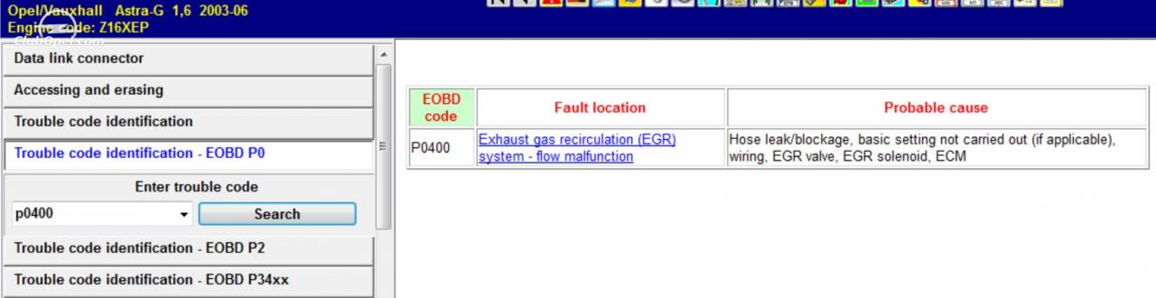

Da, as vrea sa stiu de ce si de la ce anume apar.
Erorile apar si dispar.. asa când cum vor ele.
  • gabimilo1
uite mai jos.
in tabel este rubrica cu cauze probabile.
