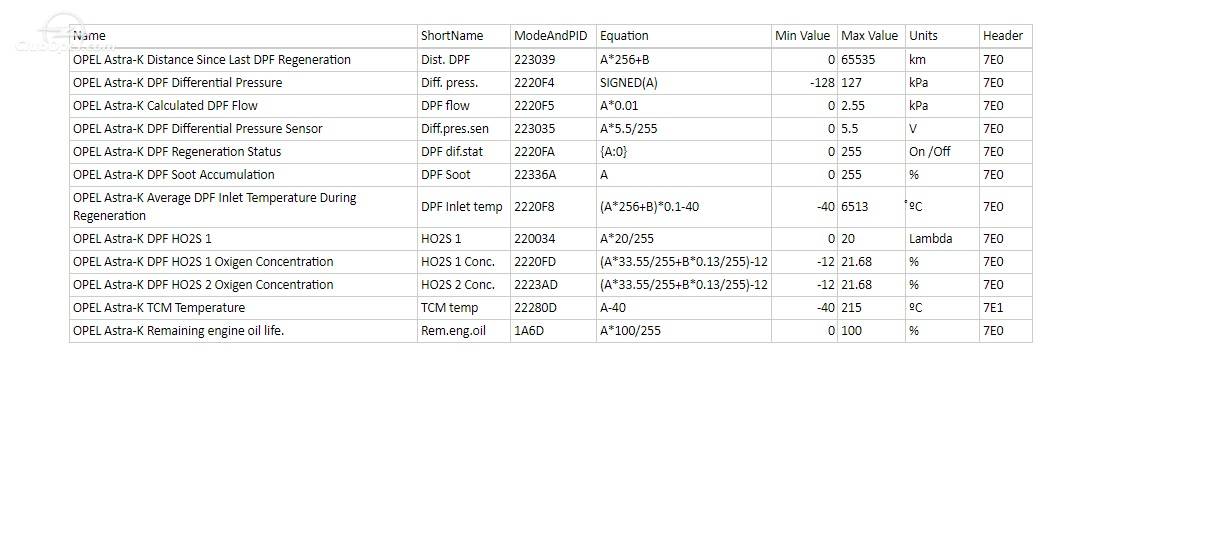

Salut... de cand am achizitionat acest motor am tot avut probleme cu gasirea unui tester capabil sa poata comunica cu acest motor ...deoarece vaux/com ul nu este in gradul de a furniza parametri ...vede doar erorile!
Solutia gasita de mine este un adaptor ELM327 cu bluetooth si achizitionarea app Torque pro ....dar am dat de alte neajunsuri , anume PID urile ( formule adaugate pentru a putea vedea diversi parametri)
Eu am fost interesat sa aflu cat mai multe despre DPF si am reusit cu urmatoarele PID uri adaugate in app Torque PRO

CORBU a scris:Salut... de cand am achizitionat acest motor am tot avut probleme cu gasirea unui tester capabil sa poata comunica cu acest motor ...deoarece vaux/com ul nu este in gradul de a furniza parametri ...vede doar erorile!
Numai bine!
Salut, am si eu o zafira cu acelasi motor si as dori sa vad mai multe despre DPF. In aplicatia torque pro ai adaugat aceste PID-uri manual? Sau ai importat un fisier cu ele?
Multumesc
