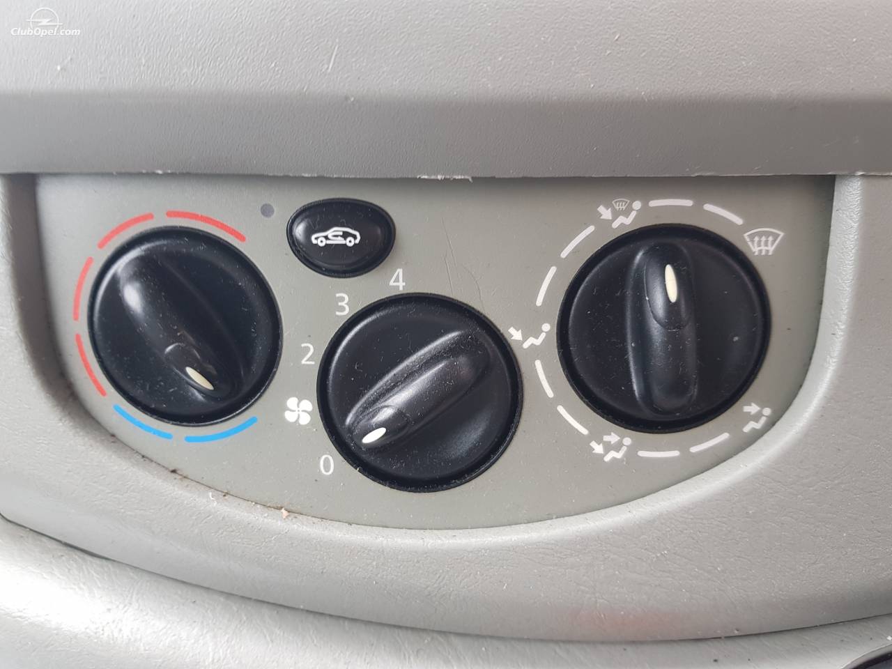

Duba e din 2006, nu are aer conditionat, aerul inauntru merge daca invart de buton.

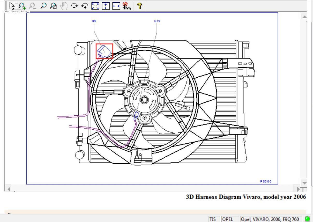

prima data verifica cu aparat de masura sau lampa de control siguranta asta
daca e buna, verifica rezistenta asta:

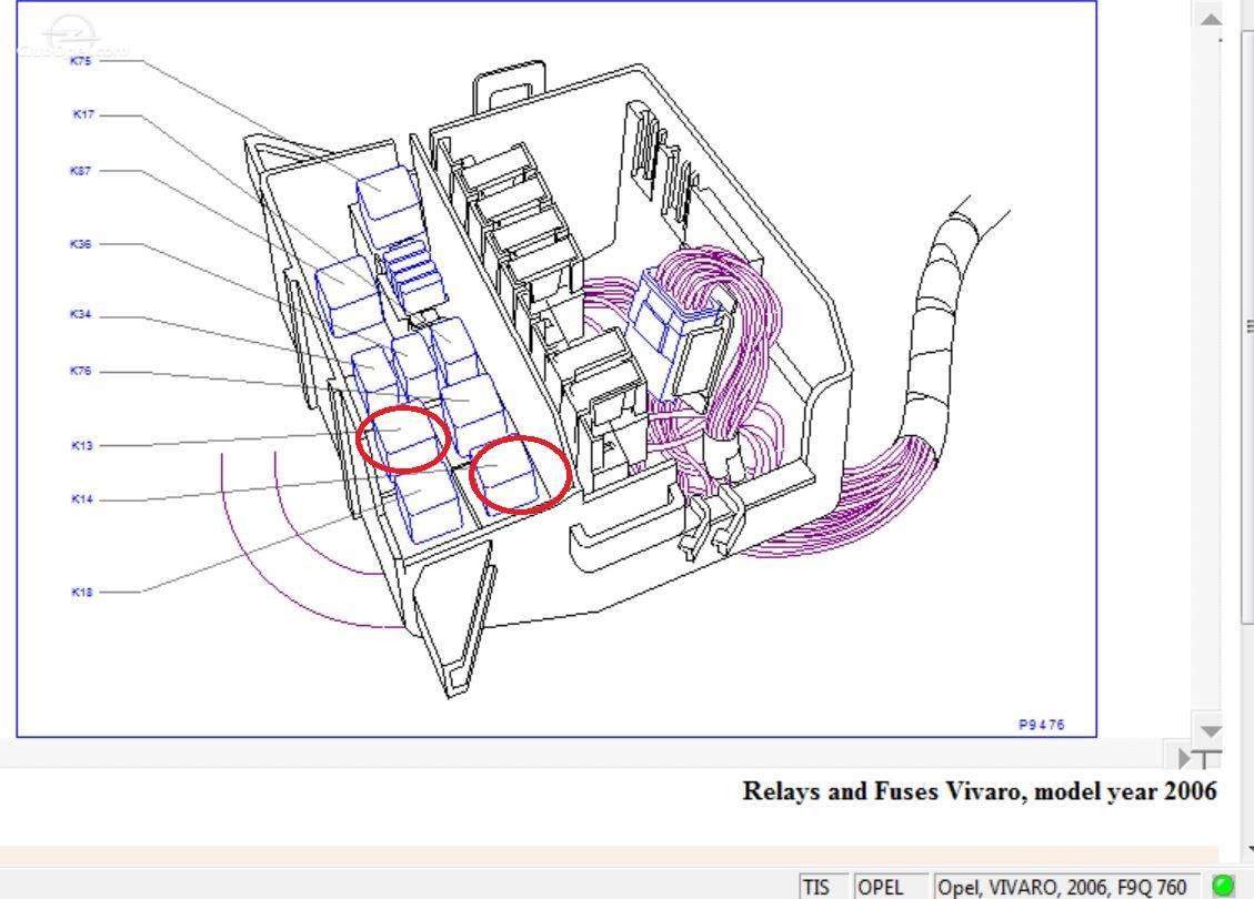

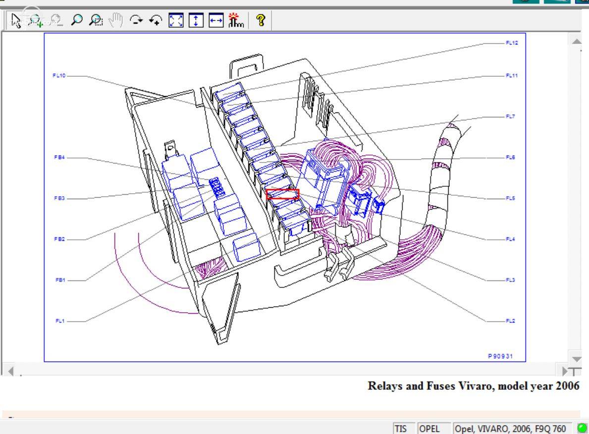

daca sint bune trebuie verificate releele de mai jos

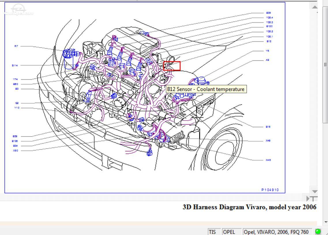

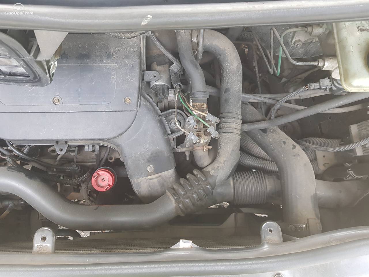

senzorul de temperatura antigel este amplasat aici
senzorul de temperatura trimite informatia catre ECU, acesta este cel care comanda cu minus releele, pe treapta mica sau pe cea mare.

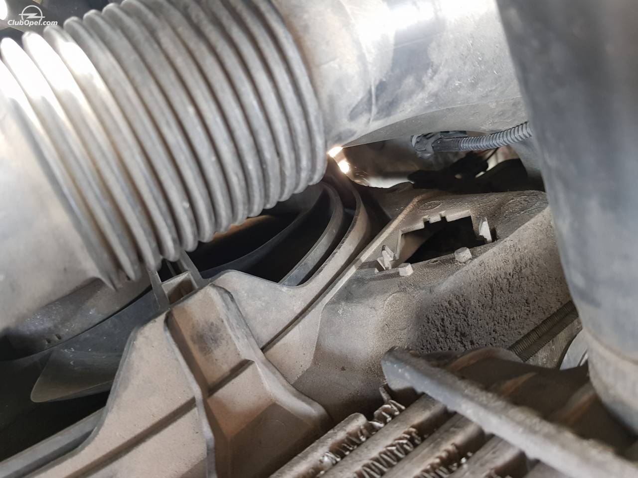

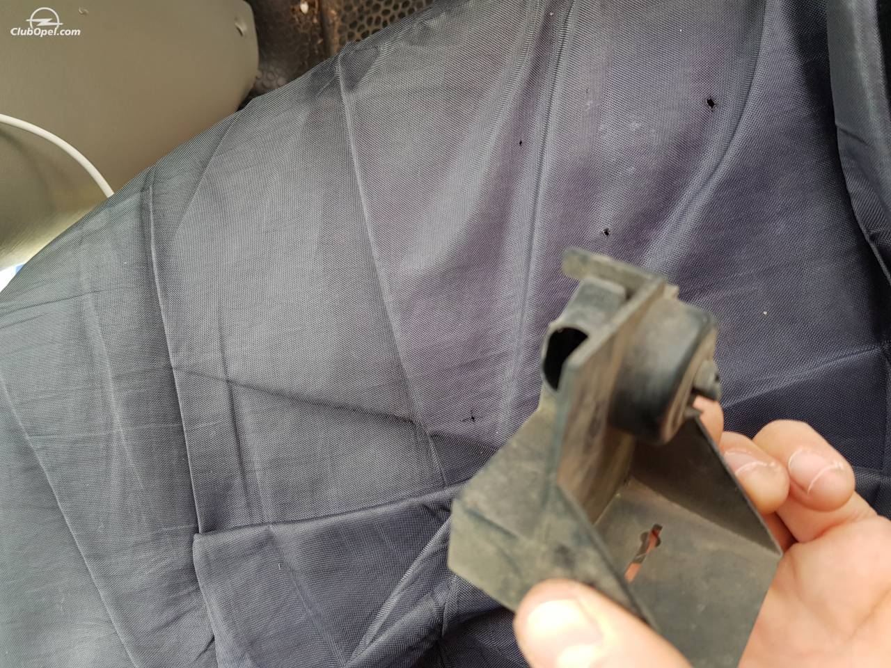

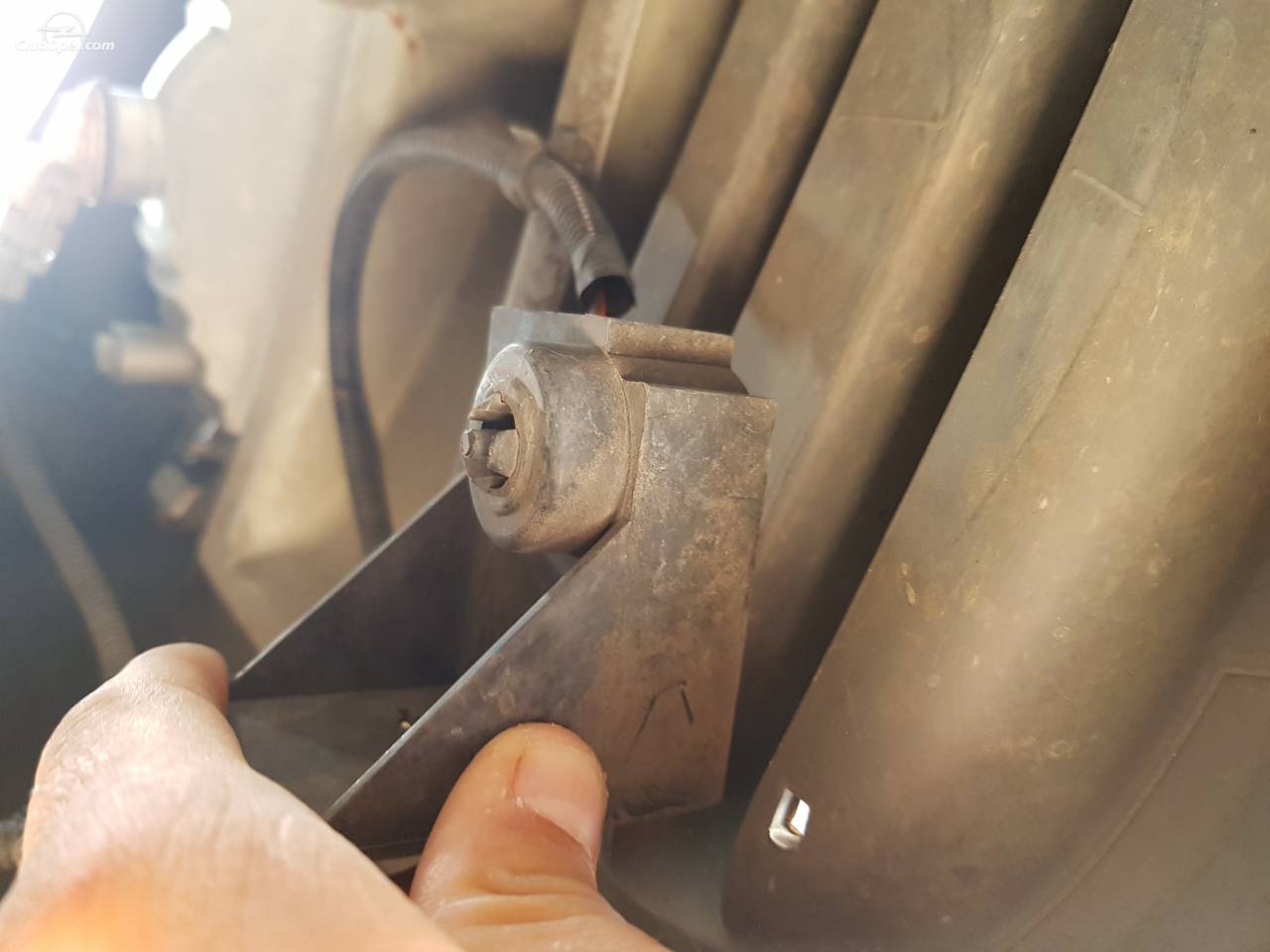

Senzorul de aici lipseste
La mine e spatiul gol acolo
In schimb am gasit un senzor in spate bara fata partea stanga ce are codul gm 91167472
Senzorul de temperatura de la antigel nu il gasesc

daca ventilatorul mergea pe doua viteze trebuie sa aiba o rezistenta montata pe undeva.
in prima imagine a mea este acea rezistenta, asa apare in schitele din autodata, nu am experienta ca sa-ti spun unde ar putea sa fie amplasata.
ce ai gasit tu poate ca e senzorul de temperatura exterioara, eu am asa ceva la zafira dar e infipt in bara pe mijloc.

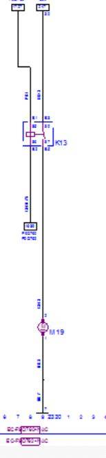

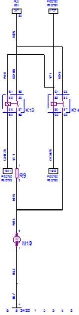

L.E. imi cer scuze, schema ce am postat mai sus sint schitele de la varianta CU aer conditionat.
uite schema corecta, se pare ca tu ai un singur ventilator cu o singura viteza
ventilatorul este comandat doar de releul k13.

Daca dai curent direct pe ventilator merge?
poti sa verifici asta daca scoti releul k 13 (ce incercuit cu rosu in pozele de ieri, ala din stinga)
si faci punte intre 30 si 87 (pinii perpendiculari).
ar trebui sa porneasca ventilatorul.
Ultima modificare făcută de gabimilo1 la Mie 05 Aug, 2020 3:14 pm
