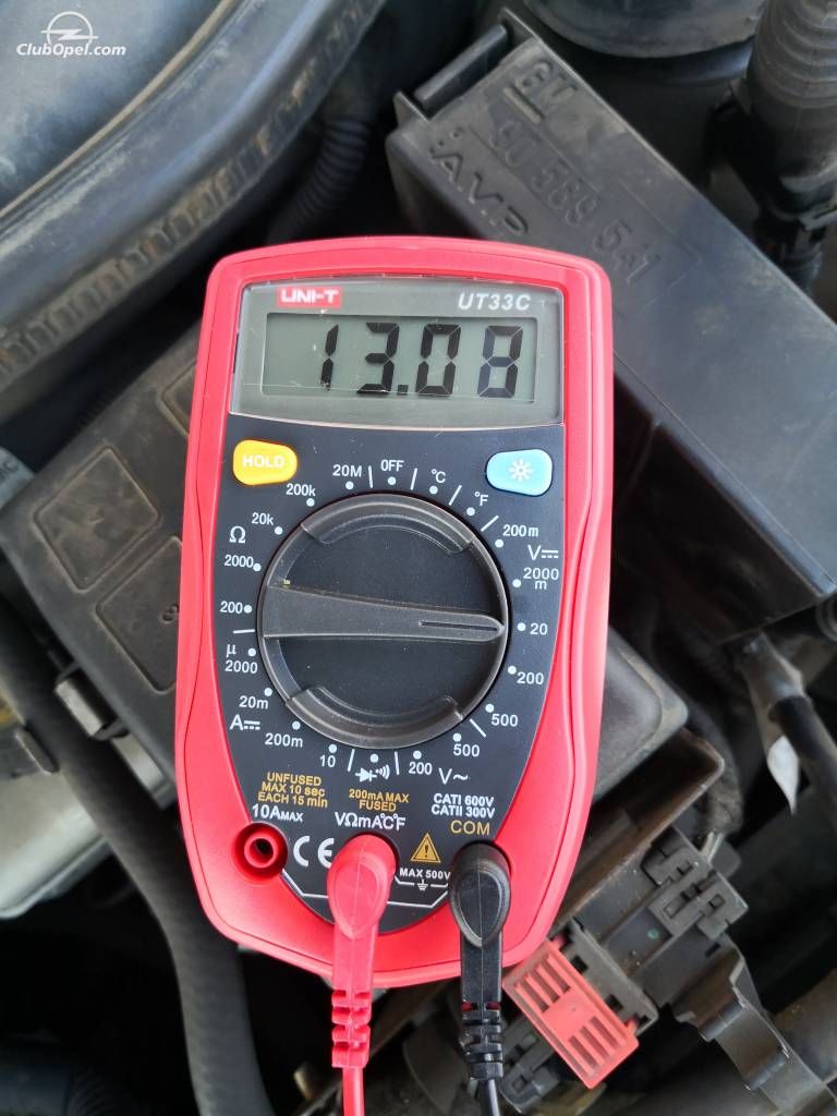

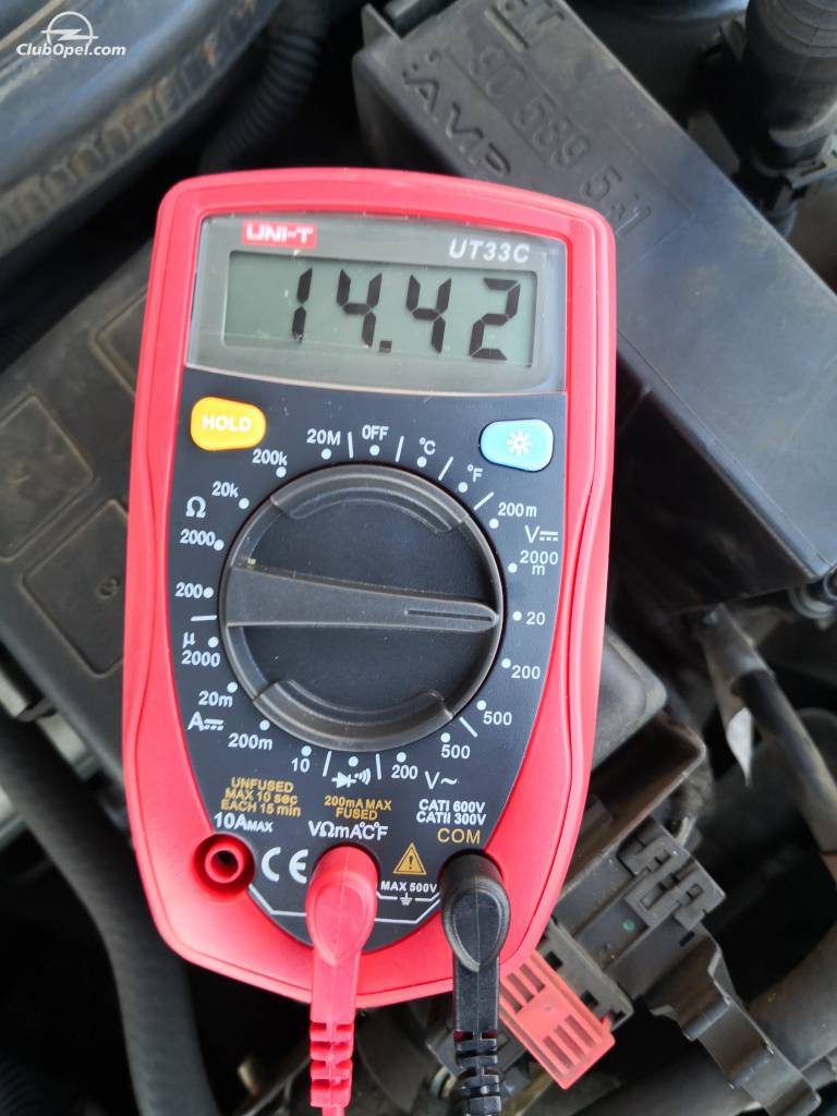

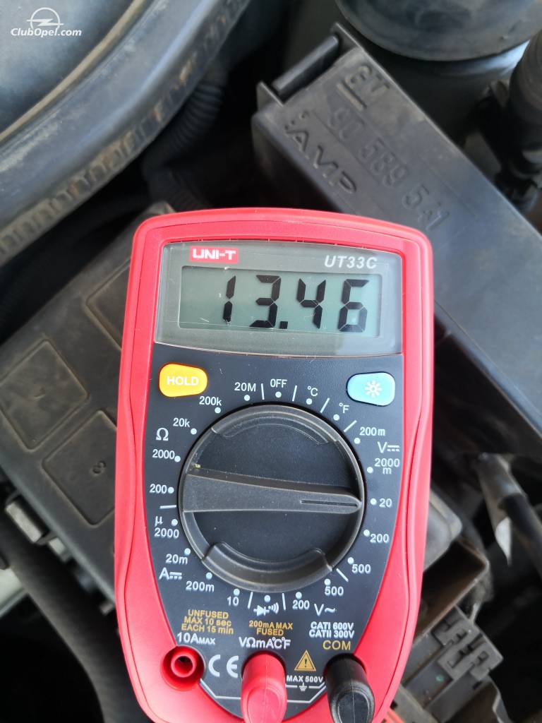

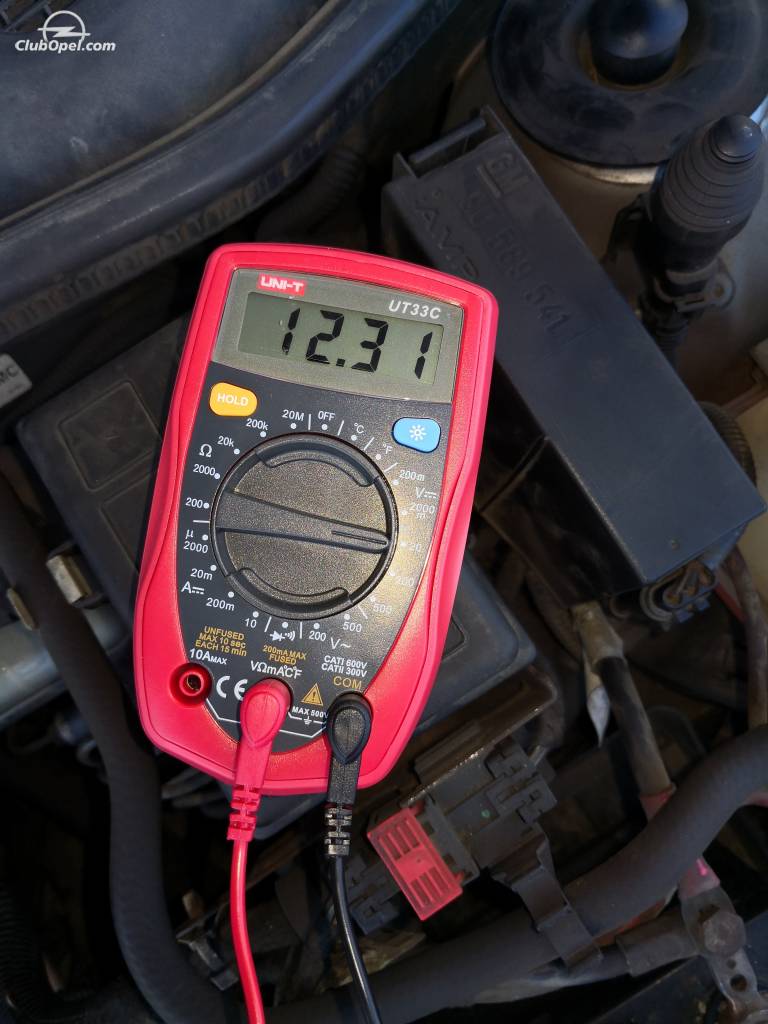

Am verificat tensiunea cu multimetrul. Cu toți consumatorii aprinși (faruri faza lunga, proiectoare ceata, avarii, climatronic, dezaburire, cd player) se învârtea in jurul a 13v, 13.5v, doar faza scurta si clima pornitã pe 2 (mic) 14.3-14.4V, motor oprit, la rece 12.3 V . Când pornește GMV si la plecarea de pe loc ma astept sa mai scadã si sa fie o problemã dar ținând cont ca nu am putut reproduce problema si apare doar in trafic bara la bara incep sa banuiesc si ambreiajul (faimoasele arcuri decalite).

Bibu16v, uite ca nu m-am gandit sa ii dau un test de releu ventilator din Opcom cu toti consumatorii porniti dar e buna ideea. Mulțumesc. Totuși, am reusit sa o încãlzesc suficient cat sa plece electroventilatorul pe treapta 1. Cu toti consumatorii porniti si GMV pe treapta 1, tensiunea e in genere stabila pe la 13v cu mici fluctuatii de +/- 0.1, 0.2V. dar nu trepideazã cand incerc sa plec cu ea de pe loc, de-asta am zis ca nu pot reproduce problema... Oricum, ma rog sa fie alternatorul. Dai 300-400 lei schimbi puntea de diode si releul si apoi n-ai treabã!

12,3 V inseamna ca ai bateria descarcata. O baterie buna trebuie sa aibe 12,7-12,8 V la rece. Poate fi si de la alternator, dar mai intai incearca sa pui bateria la incarcat pe redresor, poate o mai salvezi. Daca nu, alta noua.
P.S. Nu mai omorati alternatoarele, incarcarea in sarcina se face cu 2-3 consumatori mari porniti, nu cu toti!

Mihai.P, extraordinar punctat. Initial mi s-a parut o diferențã prea mica pt a fi luata in seama, si am trecut peste, ducându-ma direct la alternator, pana la remarca ta. Asta ar explica si de ce învârte de 2-3 ori dimineața, pana sã porneascã si nu o ia "la sfert"!
