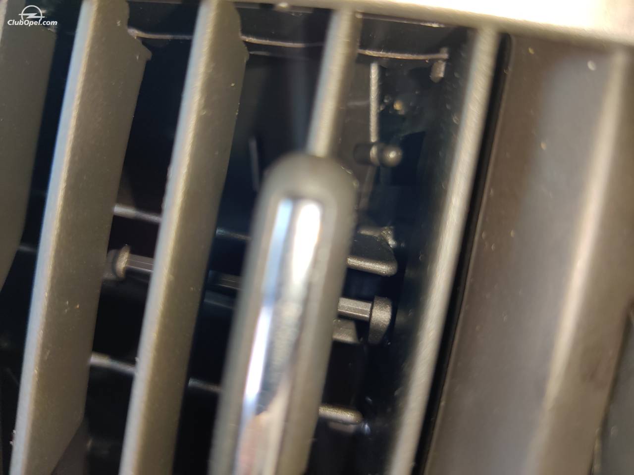

Despre care gura de ventilatie este vorba , stanga bordului cea de la sofer , langa usa sofer , sau stanga consolei centrale .
La consola centrala , trebuie sa scoti rama consolei , dupa ce scoti rama manetei de viteze , are 2 suruburi acolo la schimbator si apoi tragi de rama , este fixata in cleme si asa ajungi la cele 2 guri de ventilatie si parca sa zic ca trebuie scos si unitatea audio dupa ce scoti cele 2 panouri cu butoane din consola centrala , o sa vezi cand dai rama jos ce suruburi ai de scos , sunt si video pe you tube .
Pt. gura de ventilatie din stanga de la sofer , tragi de partea cu butoanele de la lumini ca iese usor , este pe cleme si asa poti baga mana sa scoti gura de ventilatie , numai ca iese greu , are niste lamele metalice pe interior care tine fixata gura de vent. in bord si care trebuiesc cumva apasate , toate ca sa o poti scoate , e cam greu daca nu ai vazut una scoasa.Eu am fortat cu o surubelnita lata mare dar cu mare atentie sa nu o crapi.
