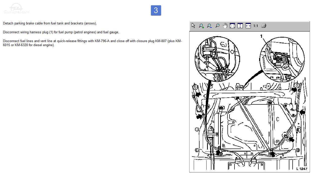

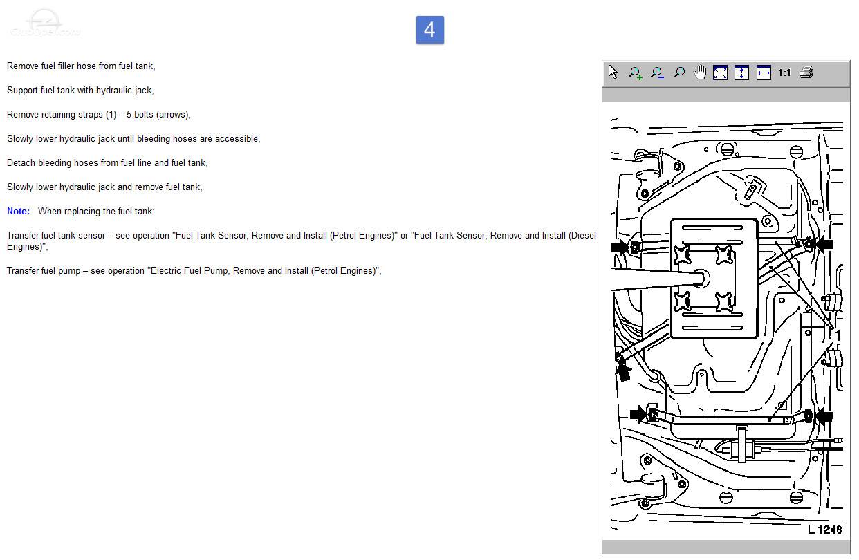

Salutare tuturor. Pentru a schimba pompa de benzina la modelul din titlu trebuie dat rezervorul jos? Am cautat sub scaunele din spate si nu are loc de vizitare.
Multumesc anticipat.
  • T.ion
  • Mesaje scrise: 3,454
  • Masina: Zafira 2001 Z16XE
Nu are loc de vizitare - deci trebuie dat jos din cate stiu eu.

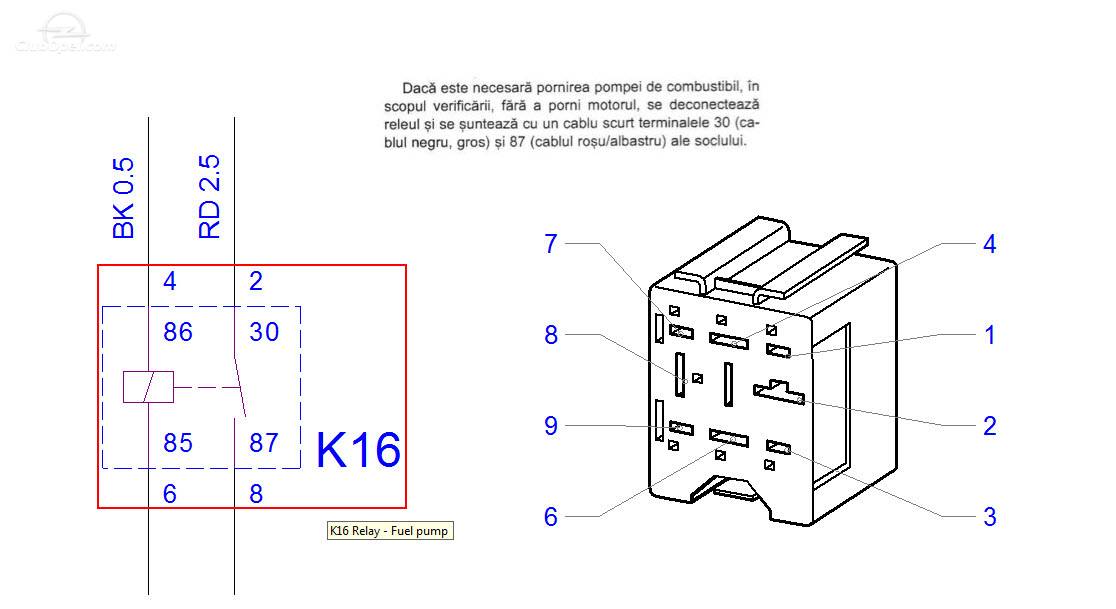

Pompa porneste cand vrea ea. Am schimbat releul principal si cel al pompei pentru ca pe releul principal era memorata o eroare ca releul a ramas blocat pe poz inchis. Mai apare o eroare de voltaj mic pe releul pompei dar cred ca apare aceasta eroare din cauza faptului ca bateria aveau 11.7 volti in momentul testarii. Si ar mai fi o problema care nu are legatura cu starea pompei si anume: pompa functioneaza incontinuu. Daca stai zece min cu contactul pus ea functioneaza fara oprire. Din cate stiu eu trebuie sa se opreasca dupa cateva secunde de la punerea contactului. Aici cred ca ete o problema din calculator sau probabil ceva de la instalatie. Exista o modificare la instalatia electrica a releului pompei de benzina(un fir legat la masa care vine din instalatie dar impreuna cu firelel care duc la releu)

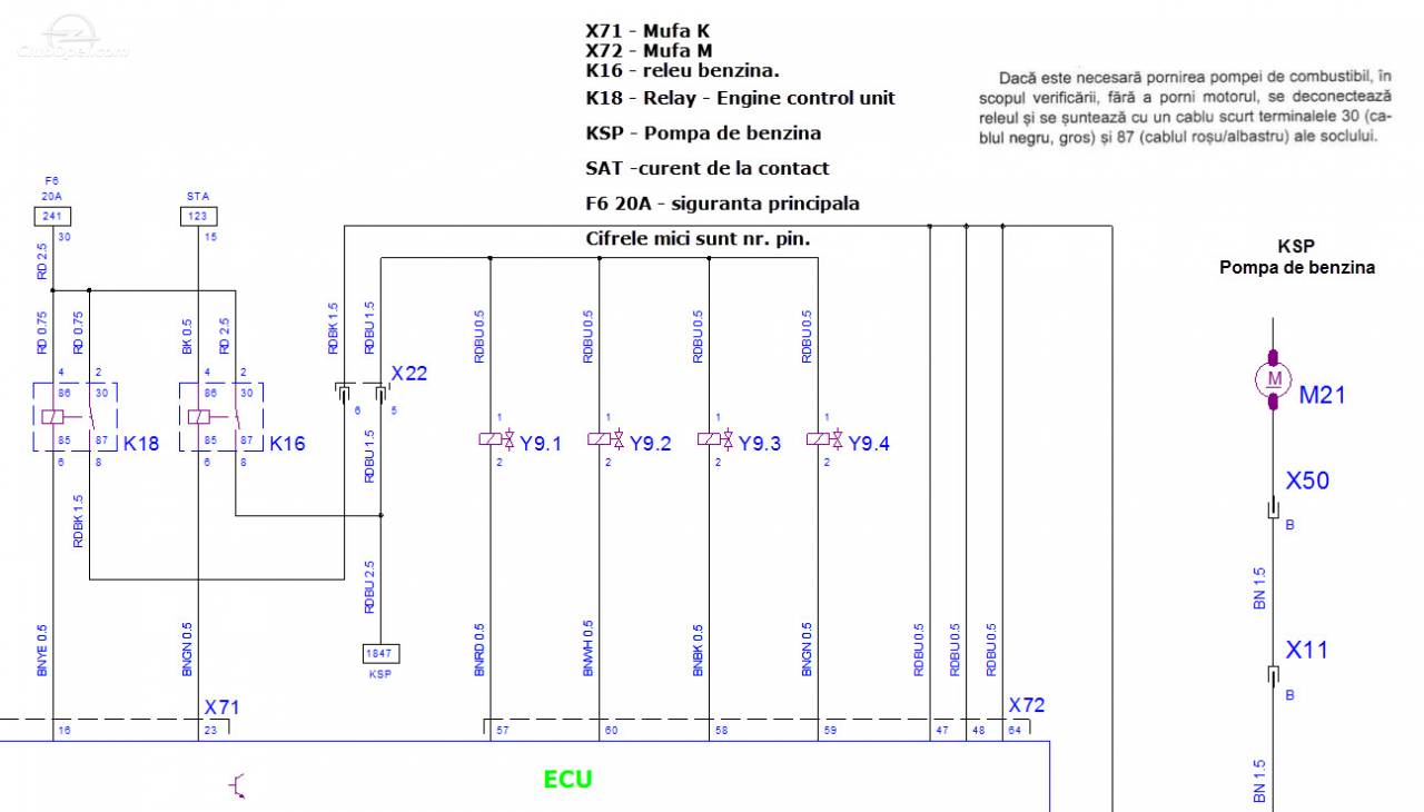

Verifica incarcarea poate este alternatorul. cu motorul pornit trebuie sa ai intre 13.8-14.4v daca este sub, posibil sa fie el verifica de mai multe ori.
Sau poate fi ECU... contactul... vezi schema de sus.
Eu vad asa Releu, Contact, ECU, pompa... incarcare, baterie vezi care din ele.
Z16XE boala lui este ECU si EGR-ul.
- vezi prima data unde este cauza sa nu desfaci degeaba pentru pompa, faci niste verificari evantual de mai multe ori.

O sa verific ce se intampla pe ambele fire de comanda din ECU spre releul pompei, cu contactul pus un timp, cand ii dau test la pompa...

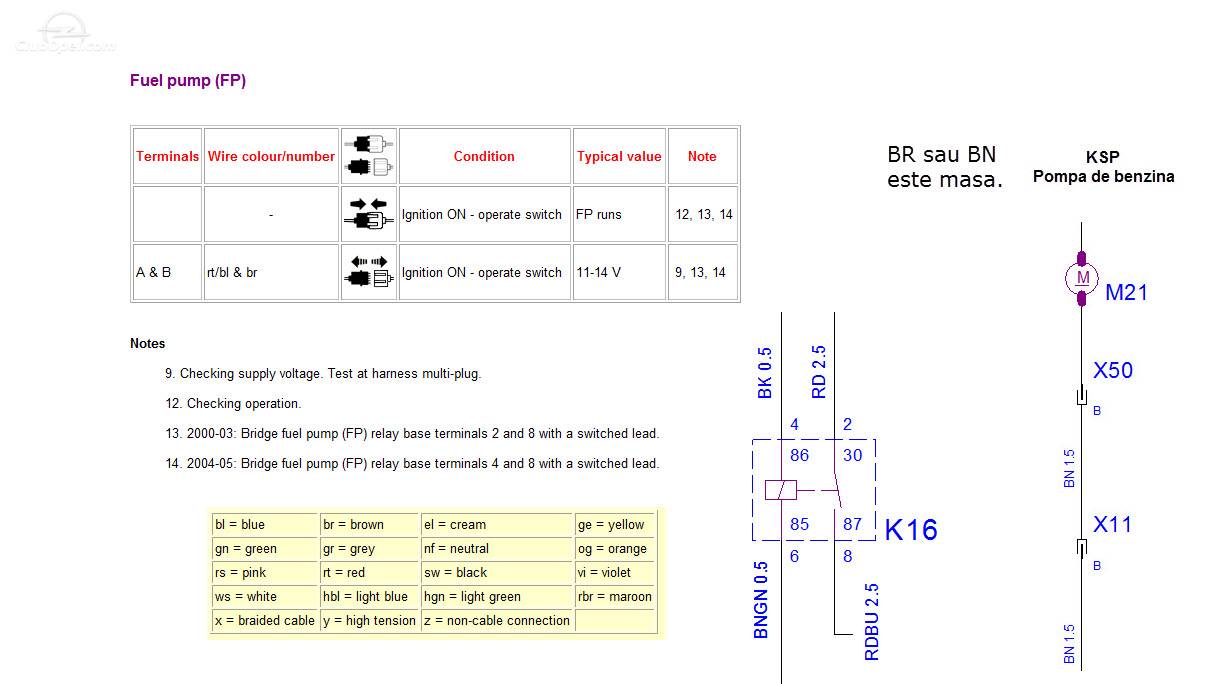

"Neclar imi este de ce functioneaza pompa non stop cand este contactul pus cu motorul oprit, asta cand porneste. "
Verifica mai atent zona la releu si masoara pe pini. Vezi schema.
- Comanda cu masa din ECU
- Curent din contact
- intrerupatorul din releu
Cam aici eu unul as cauta. - vezi schema de sus.
Vezi sa nu aibe fir de masa tras direct la soclu releu, poate are o improvizatie care aduce masa la pin 85 la releu.
Cum ai spus si tu mai sus. - verifica pin 85 comanda masa de la ECU - urmareste firul unde duce.
