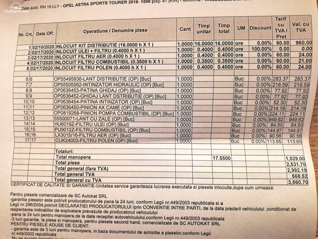

Am rezolvat cu masina. Piesele aveau uzura vizibila, patinele erau tocite , una "muscase" lantul din ea , intrase in fier ca sa zic asa, lantul se intinsese, lovea in carcasa si rolele aveau si ele uzura... Am inteles ca se gasesc doar pe original piese, iar pompa de apa nu are treaba cu distributia, poate pompa de ulei, daca tot desfaci si e ceva in neregula. Sfatul meu este la primul semn de "rontaiala" de lant in timpul mersului, sa schimbati distributia. Si nu va inghesuiti la service-uri de reprezentanta, ca va costa aproape dublu nejustificat ! Pe mine m-a costat 3500 lei, distributia + toate filtrele schimbate si ulei bun(Liqui Moly toptec 4600)

Felicitari! Nu mai are acel zgomot? Esti multumit de cum au lucrat? Cate zile au lucrat la masina?
Am vazut ca ai doua lanturi trecute pe deviz: lant de distributie si lant cu zale. ????? Pentru ce este al doilea lant?
Multumesc.
  • patraulea80
  • Mesaje scrise: 73
  • Masina: Astra 2016 B16DTU
  • Cont inregistrat: 26 Oct 2015
Sincer acum am vazut lantul ala, la o cautare pe goagle apare piesa asta...O sa intreb la service
De multumit sunt multumit, a disparut zgomotul , si la pornire. A durat 3 zile, am lasat masina luni dimineata, si am luat-o ieri

patraulea80 a scris:Sincer acum am vazut lantul ala, la o cautare pe goagle apare piesa asta...O sa intreb la service
Daca primesti raspuns ce este cu lantul ala sa ne supui si noua. Multumesc pentru promptitudinea cu care mi-ai raspuns.
  • Tai-Pan
  • Mesaje scrise: 2,957
  • Masina: Astra 2017 B14NET
Lantul acela antreneaza pompa de ulei.

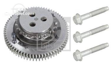

  • Tai-Pan
Aici a cedat lantul de la pompa de ulei:
  • TAdrian365
  • Cont inregistrat: 29 Feb 2020
Am comandat distribuția pe original la 16 diesel bi TURBO 160cp si nu aveam zgomot de la ea era datoritã pinionului mai sus arãtat de voi . Fusese schimbatã distribuția ,volanta si ambreiajul in Germania si au vânduto ca nu îi gãseau zgomotul din spusele fostului proprietar( sofer) . Acum am rãmas si cu distribuția nouã sigilate pe original. Patinele si lanturile le mai am si le vand cu 800 ron pret fãrã adaos magazin facturã depozit. 0743567052
  • TAdrian365
La schimbarea distribuției va sfãtuiesc sã schimbați și pinionul di pozele de mai sus

Am.detaliat pe forum de ce face zgomot...cauta posturile mele.Am pãțit și eu la fel am rezolvat problema. Acum masina merge brici si a trecut peste o jumãtate de an...Secretul e sa schimbi si pinioanele,piesele ss fie de calitate..,lant pompa.ulei..etc....
Citeste aici https://www.clubopel.com/vie...ighlight=#2047430
