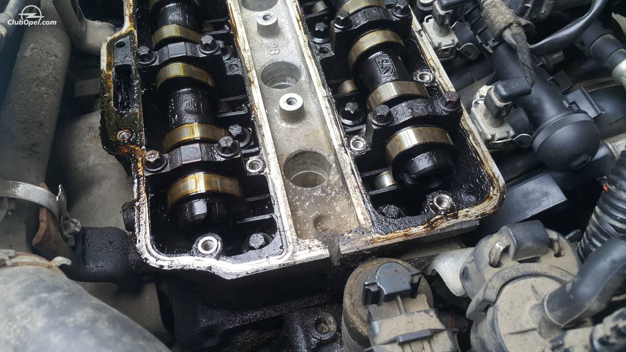

Scoate capac culbutori carter superior, scoate bujii, invirte motor sens ceas si pe capac distributie ai semn cam la ora doi, pe fulie ai crestatura fiiina care trebuie sa bata cu asta, posibil la 180grd daca un tampit a umblay acolo. La axe came cele doua fante sa fie perfect orizontale, la floricica senzor came un raportor scolaresc.
Posibil distributie sarita, faca tragi de lant lejer atunci este clar.
Fa poze ca te ghidam noi.

Azi m-am apucat sa verific daca distributia e la semn.
Am pus fulia de la vilbrochen la semn, am dat jos capacu de la axu cu came sa vad daca fantele din extremitatea axelor sunt in aceeasi linie si paralele cu orizontala motorului...da de unde...doar axul cu came de la admisie statea cat de cat.....vezi poza.
Am slabit surubul rotii de lant a axei cu came de la evacuare, l-am pus in aceeasi linie cu celalat ax cu came, cu un soi de liniar gasit pe acasa.
Am pus toate la loc,...si sa ii dau cheie. Nu vroia sa porneasca. Dupa aceea m-am gandit ca nici axu cu came de la admisie nu era chiar la semn, asa ca am decis sa scot mufa de la senzoru de la axu cu came. Dau din nou cheie.....dupa cateva insistente: A INVIAAAAT!
Am si dat o tura pe aici prin sat, dar cred ca nu o mai chinui fara sa ii schimb distributia complet, are un tzacanit specific.
Ma mira faptul ca chiar daca distributia a fost deplasata, nu a avut supape lovite de pistoane.
Mersi de ajutor! Mult noroc!
