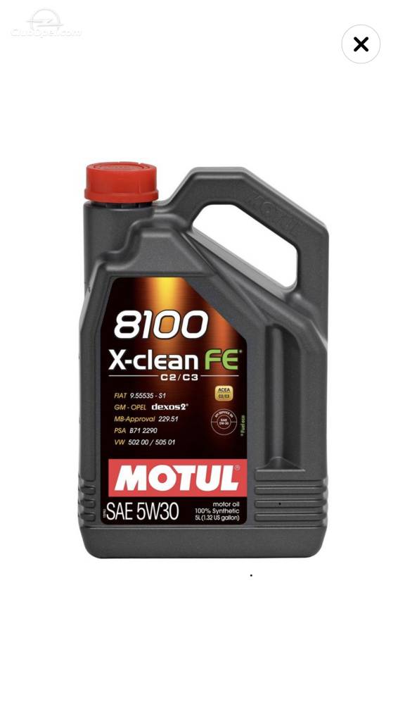

Salut ,am depãșit de curând 10.000 de km si urmeaza sa ii fac revizia din nou, inainte de acești km i am bagat castrol edge 5W40 , motorul este putin zgomotos (289000km) , DPF se regenereazã intre 400-600 de km , nu au fost probleme cu uleiu , dar din cate m -am informat pentru motoare cu dfp trebuie un ulei special , as vrea sa aleg acum motul 5W30 x -clean fe c2/c3 dexos 2 , in cartea de service scrie ca sa folosit doar 5W30 o sa las o poza cu el , pãreri si sfaturi va rog , va salut !

Cu 5w40 castron daca o fost zgomotos , cu 5w30 o sa fie cam la fel tinand cont ca este mai subtirel , dar mai ''bunisor''.Este ok uleiul ala , am folosit in trecut acest brand dar nu tine loc de metal.Fata de Mobil 1 , era mai slab garantat pentru ca disparea in turatii intr un motor segmentat(de castron nici sa nu aud).De obicei uleiurile scumpe sunt aditivate puternic , plus agenti de curatare care fac uleiul negru foarte repede.Nu este nimic de speriat , dubios este uleiul care ramane ''galben'' prea mult timp.Un recomandare , mergi pe Liqui Moly daca vrei ceva bun.
