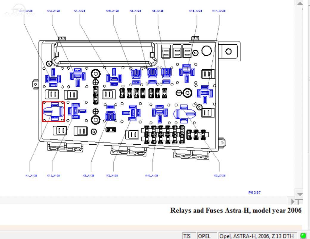

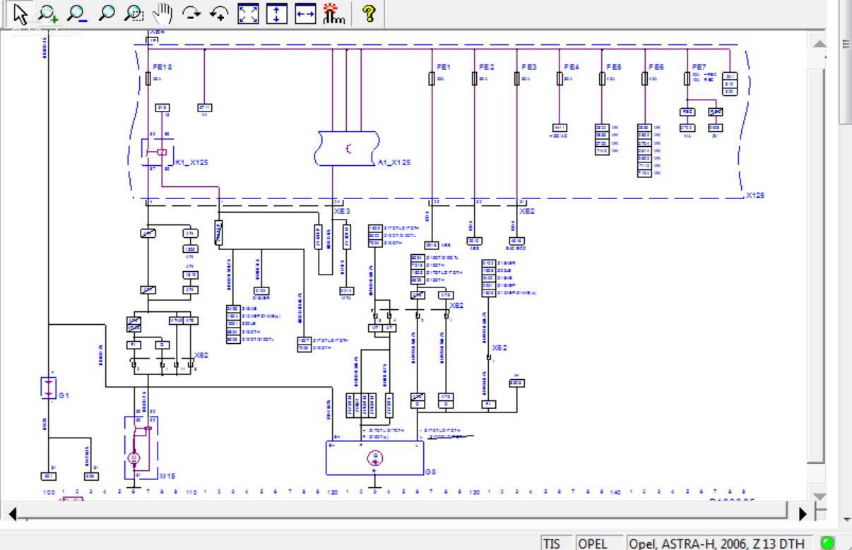

mai jos este schema
la pornirea electromotorului participa doua relee (mai jos e primul din ele)

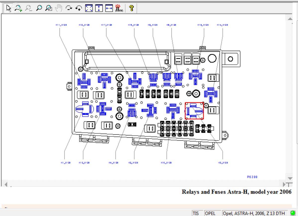

acesta trimite comanda catre al doilea, impreuna cu ecu (acesta este al doilea)
atunci cind nu porneste trebuie sa vezi daca releul de mai sus functioneaza, adica daca trimite plus catre comanda electromotorului (este un fir subtire negru cu rosu care ajunge la electromotor)
deci, cind nu porneste si se aude doar clic verifica daca vine curent pe firul negru cu rosu de la electromotor si posteaza raspunsul.
daca nu vine trebuie verificate releele de care am zis.
daca vine - posibil contacte imperfecte la baterie sau electromotor - firele groase, sau carbunii si bucsile electromotorului uzate.
