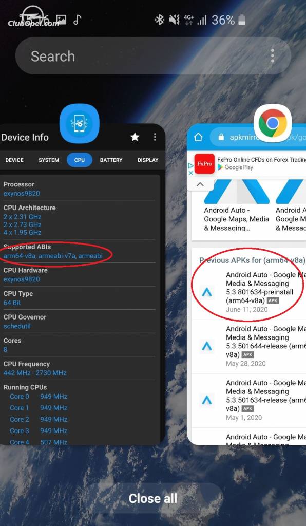

MCatalin, de pe APKMirror Installer trebuie sa alegi cu grija varianta de AndridAuto care se potriveste cu telefonul tau inclusiv tipul de procesor din lista.
  • sicka
  • Mesaje scrise: 250
  • Masina: Astra 2018 B16DTH
  • Cont inregistrat: 16 Apr 2018
Pe S10 nu ai Android 10, care vine deja cu AA preinstalat?
  • MCatalin491
  • Mesaje scrise: 47
  • Cont inregistrat: 16 Aug 2019
@adramarvis in stanga e procesorul si in dreapta e versiunea pe care am instalat-o
