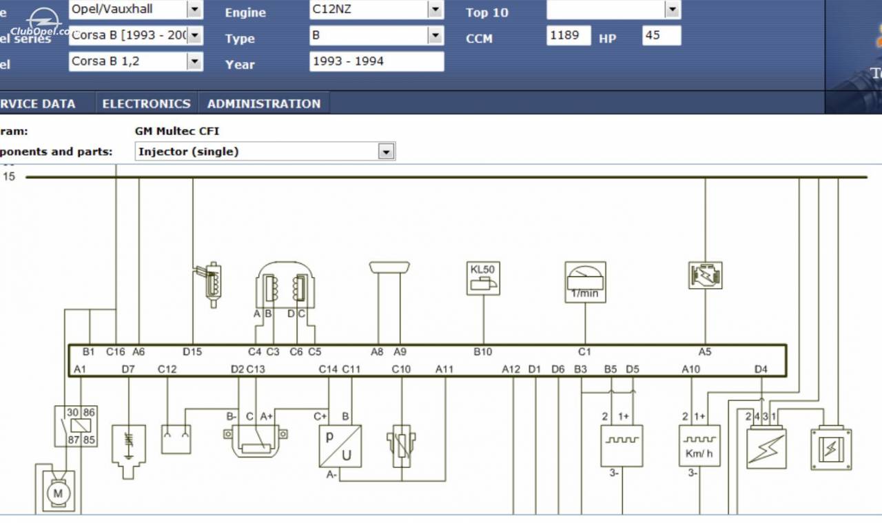

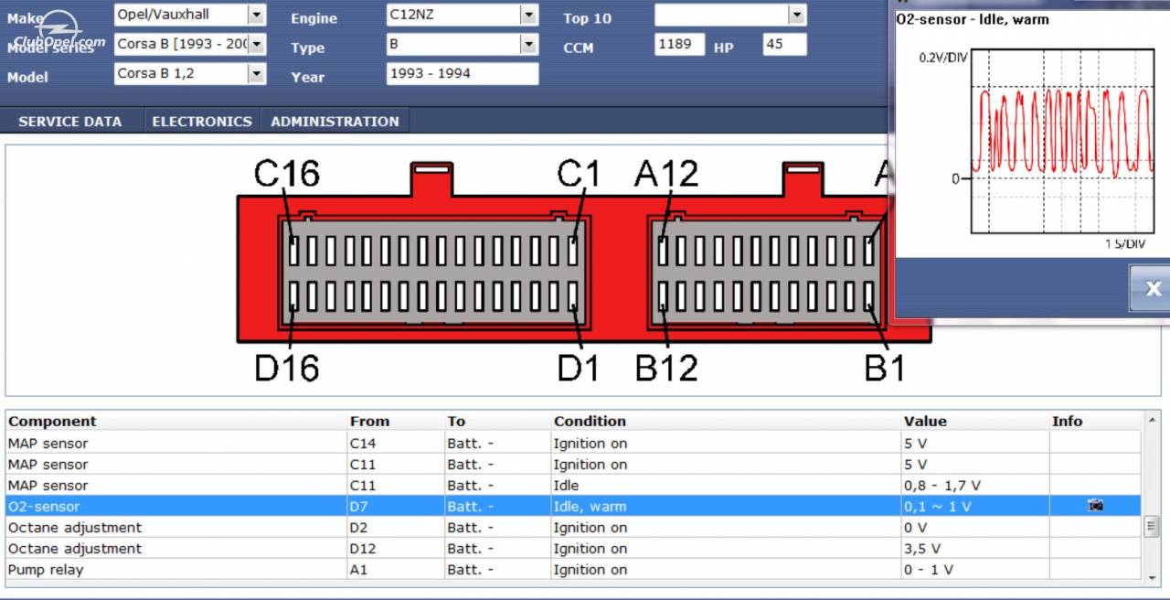

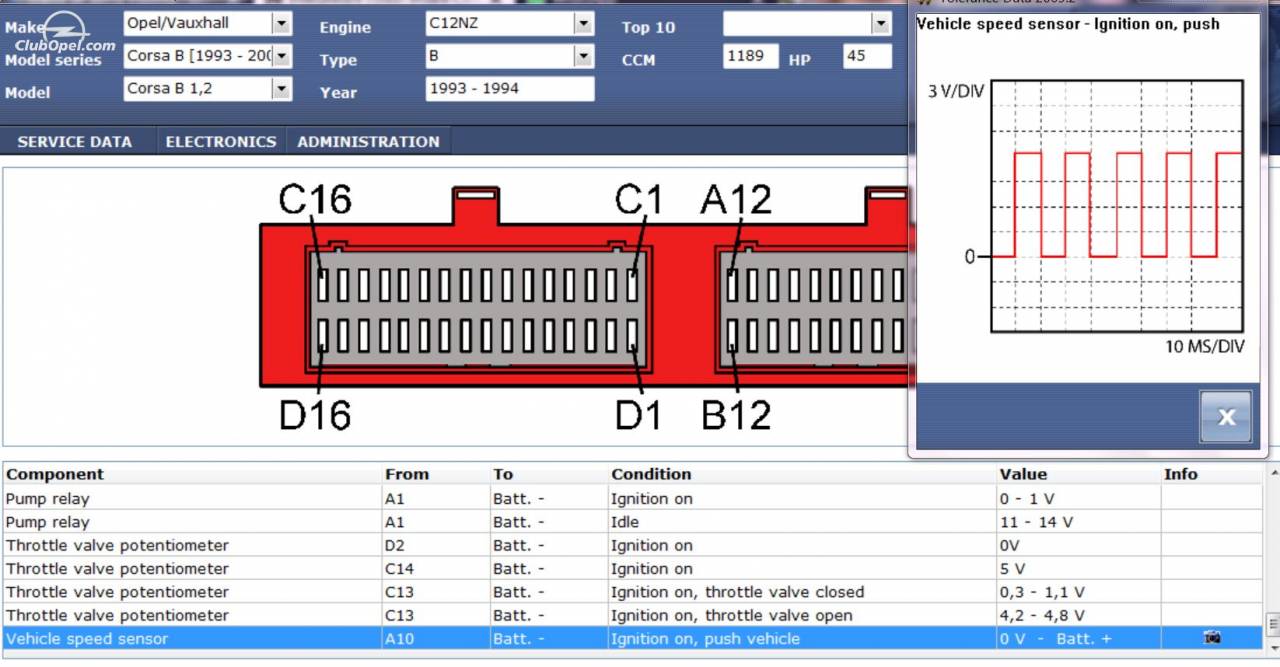

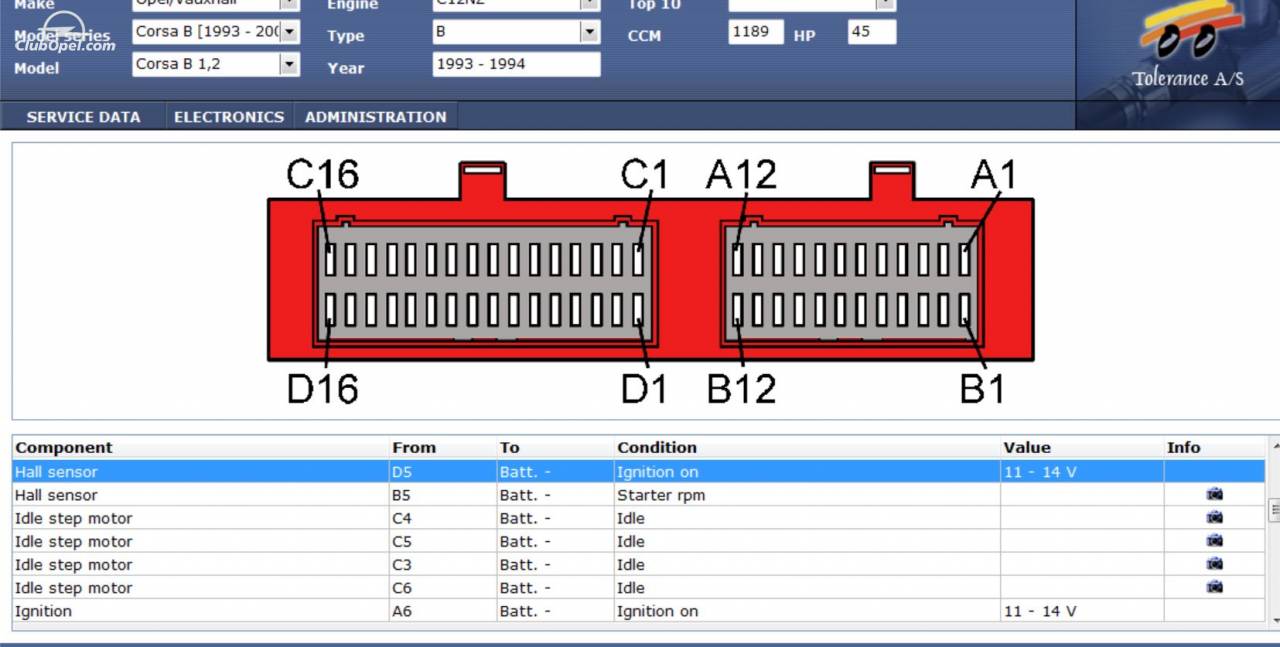

cred ca ar trebui sa verifici si cablurile dintre cele trei piese pe care le-ai schimbat si ecu. Asta se poate face cu aparat de masura, trebuie sa stii sa masori rezistente si tensiuni (macar).
iti pun schema mai jos, pentru verificari amanuntite in afara de cele de mai sus (pe care le poti face usor), ar mai trebui un osciloscop.
de exemplu la motorasul pas cu pas trebuie osciloscop pentru toate verificarile care sint in tabel (sint oscilograme, nu le-am mai atasat).
in mod normal daca piesa pe care ai inlocuit-o este in mintile ei si cablajul este bun ar trebui sa mearga (adica de regula defectiunile electrice se cam remediaza daca e buna piesa si cablajul, in general)
