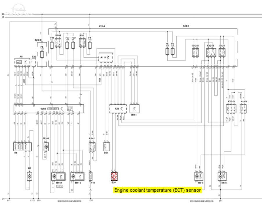

releele ventilatoarelor sint comandate de ecu, daca nu e din sigurante, relee sau fire se poate da vina pe el.
ecu trebie sa primeasca o informatie ca un circuit de racire (cel de la radiatorul de clima) a ajuns la o anumita temperatura si asa comanda releele de la ventilatorul de pe radiatorul acela.
asta se face cu un senzor de temperatura care ar trebui sa fie pe circuitul ala, ce ti-am zis e logica mea, ceva asemanator am patit eu la zafira dar la mine nu a fost mufat ventilatorul bine si cind dadea ecu comanda si nu pornea ventilatorul imi aprindea in bord becul cu radiator si elice.
ai senzorul ala de temperatura pe circuitul radiatorului de clima?
nu stiu daca sint doi senzori dar nu stiu cum altfel ar stii ecu ca s-a depasit o anume temperatura si ca trebuie sa comande diferitele relee ale ventilatoarelor.
uite schema mai jos
