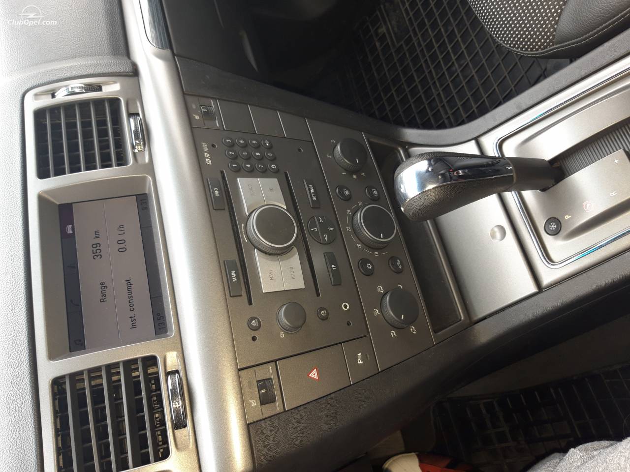

Am rezolvat!Se pare ca e mai simplu decât am crezut dacã știi ordinea pașilor :cu motorul oprit se pune contactul si se mutã maneta în poziția manual,se roteste spre dreapta ornamentul de plastic de sub nuca pânã cand se aude un clik,dupã care se împinge ornamentul de plastic în jos,se prinde nuca cu ambele mâini și se trage în sus concomitent cu miscatul ei ușor stânga/dreapta (se tine apãsat si pe butonul de pe maneta).Sper sa va fie de folos!Eu eram exasperat ca nu gãseam niciun tutorial despre operatiunea asta!Gãsisem unul la o mașinã care avea nuca aproape identicã cu cea de la Vectra C,si de acolo am dedus cã procedeul se potriveste si la Vectra C.
