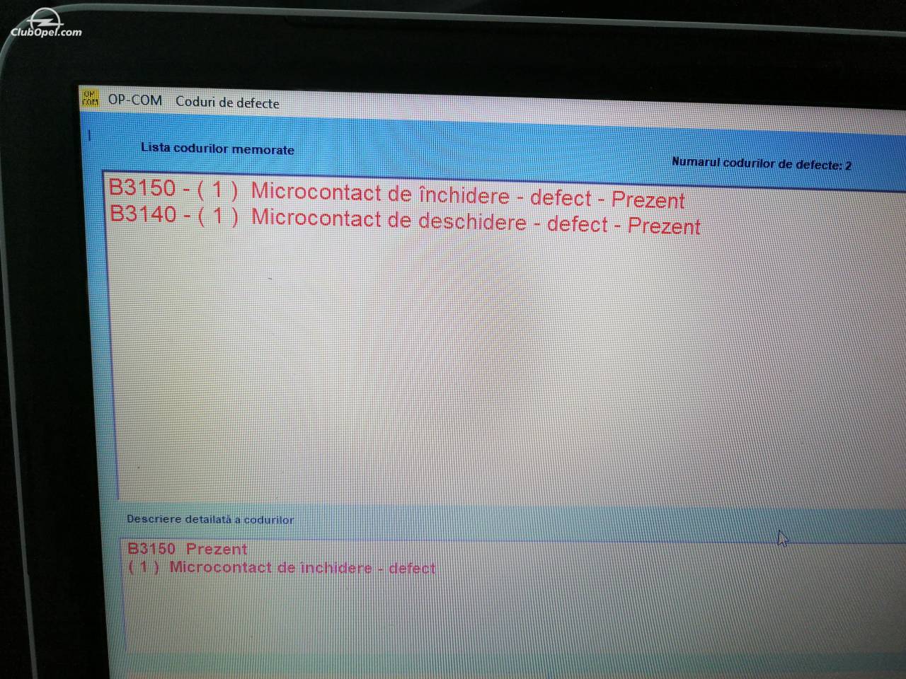

Salutare. Am aceste doua erori la mașinã si nu reușesc sa programez telecomanda. Aveți careva idee despre ele. Nu gãsesc absolut nimic nici pe forum nici pe Google. Ușile se închid toate și se deschid doar din cheie. Telecomanda primește semnal (verificat cu op-com-ul)

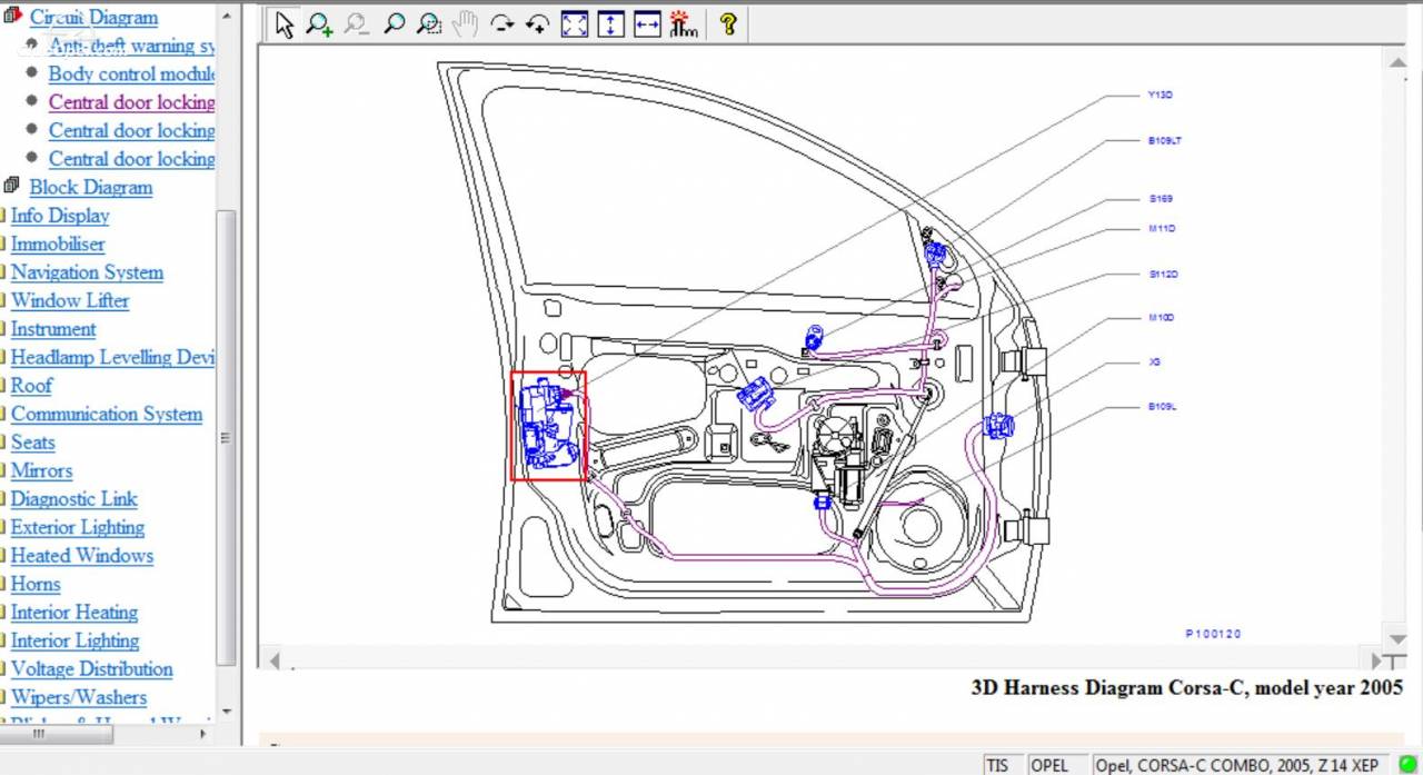

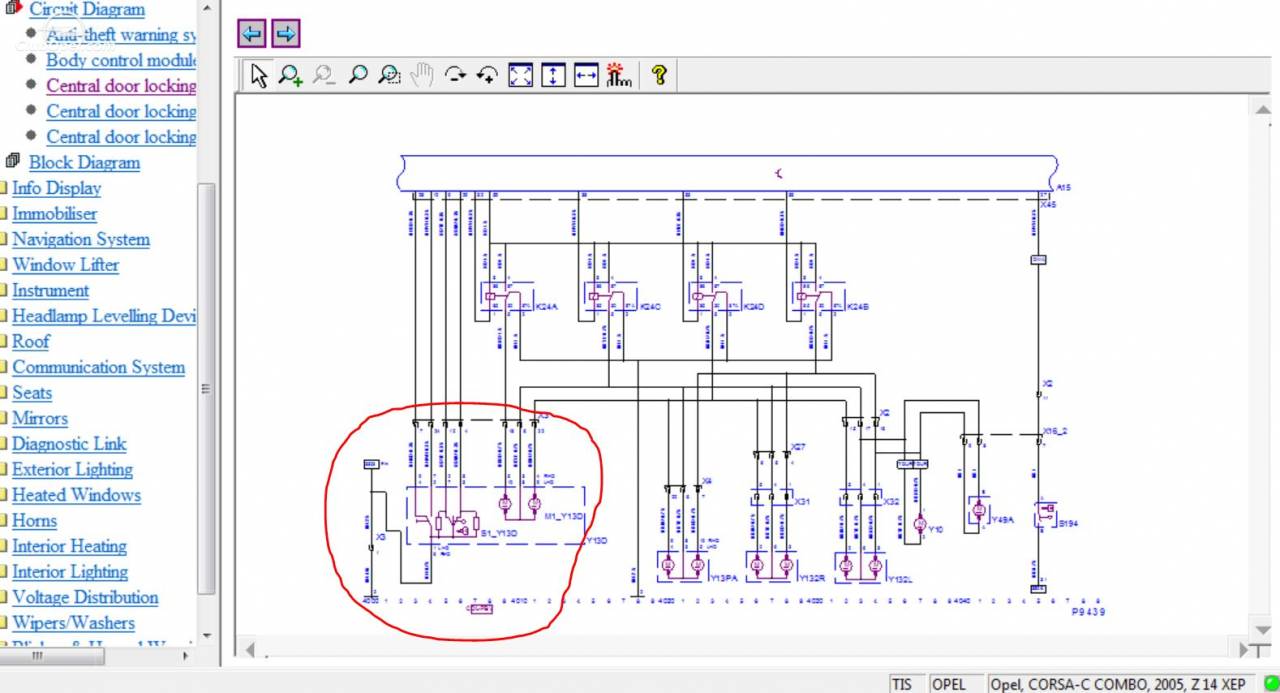

verifica sa functioneze si sa nu fie intreruperi pe traseul pina la BCM. (butonul trimite minus catre BCM, vezi sa fie acel minus - poate e firul rupt sau nu face contact)
