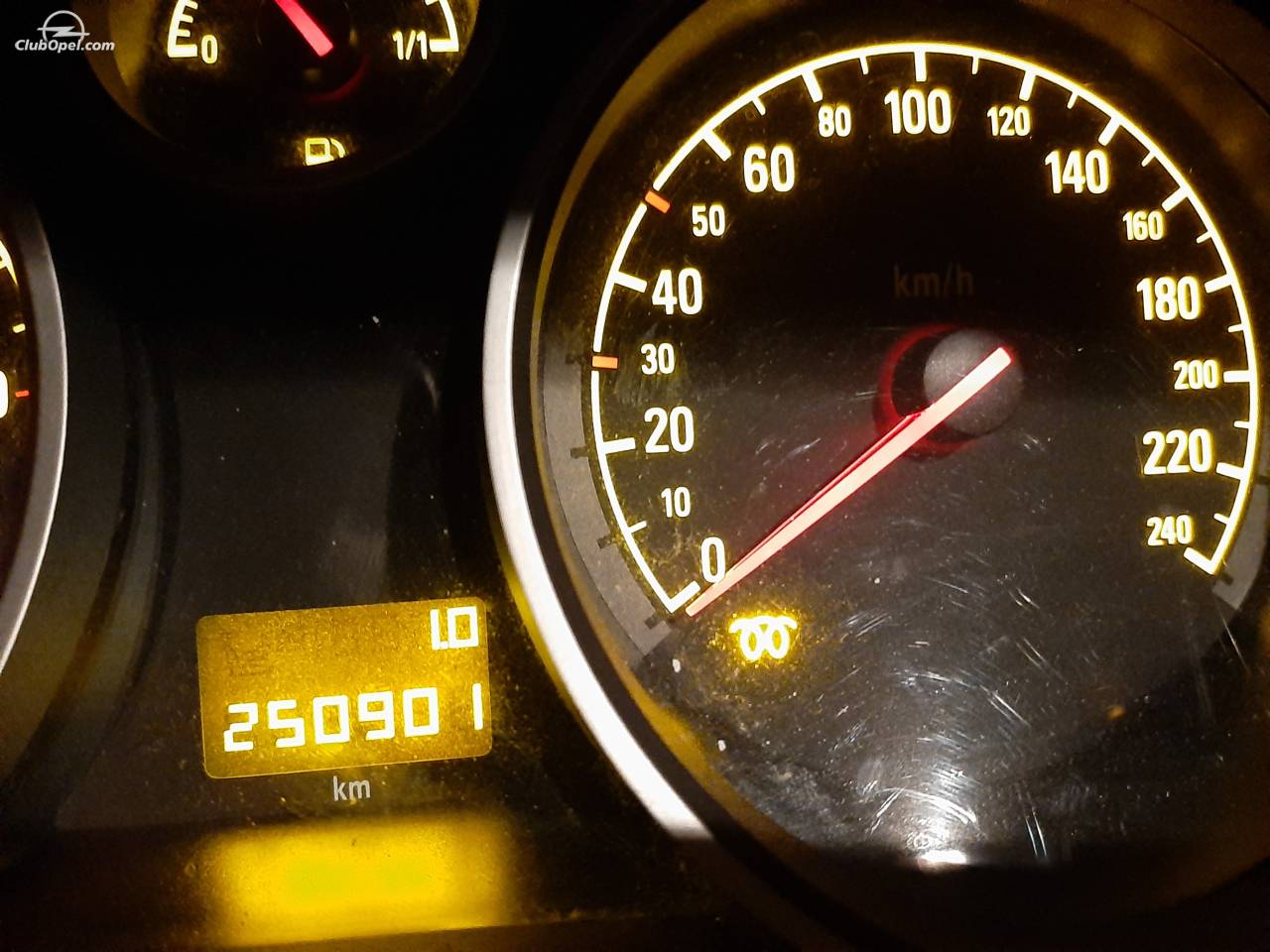

ADani a scris:Asta e codul de la testul agrafa
38008
P0380 se refera la Glow device, adica bujii incandescente. Asta inseamna ca ai una sau mai multe bujii defecte, poate fi si releul de bujii. Faptul ca martorul de bujii se aprinde intermitent semnaleaza supraincarcarea filtrului de particule iar in cazul asta, scrie si in manual, ca e nevoie sa mergi cu masina,fara sa opresti motorul, pana se va stinge martorul. De preferat sa iesi cu masina din oras cand faci asta,presupunand ca mai poti sa iesi acum din oras.
