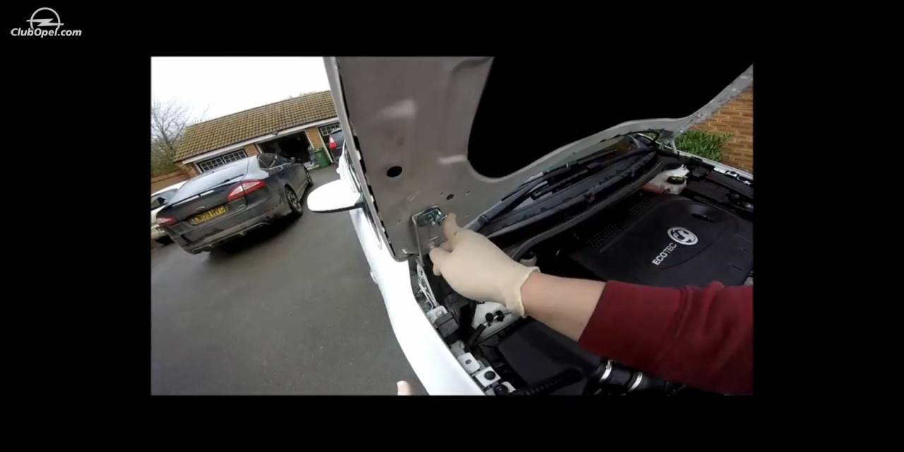

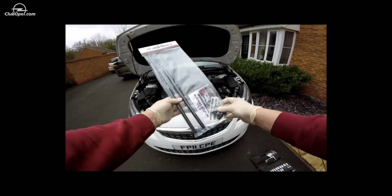

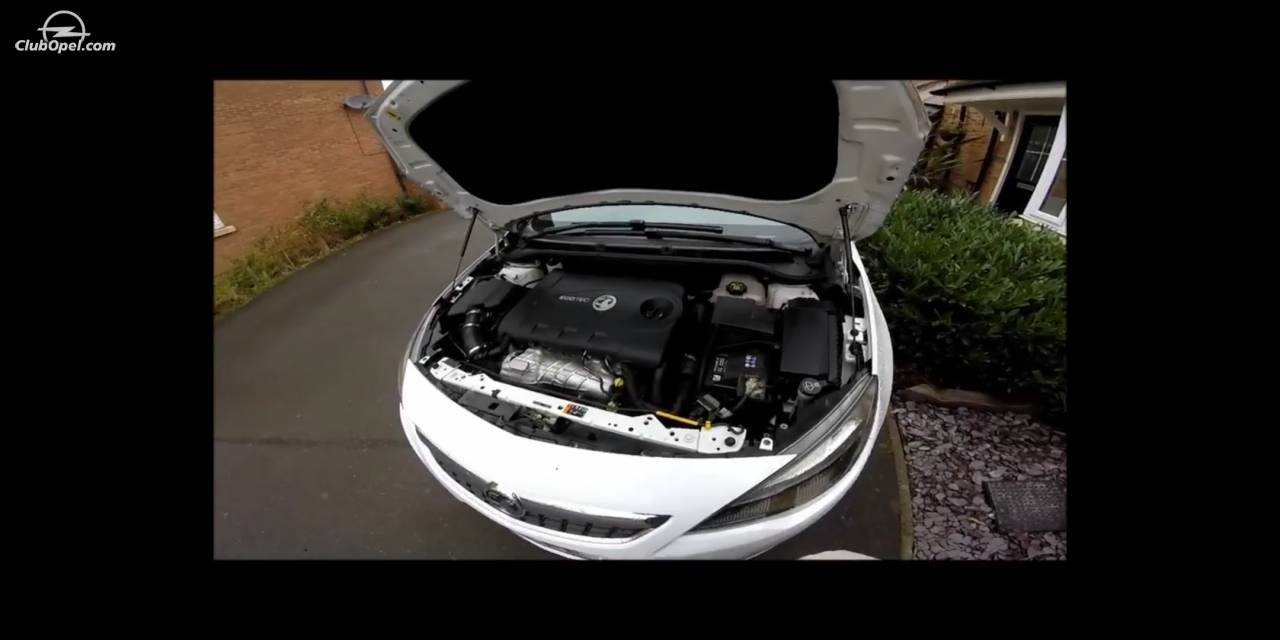

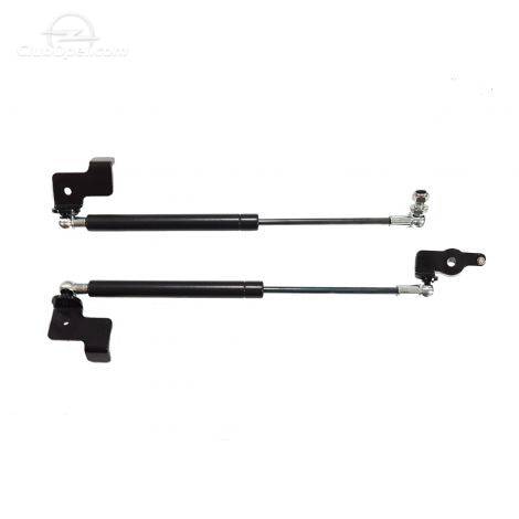

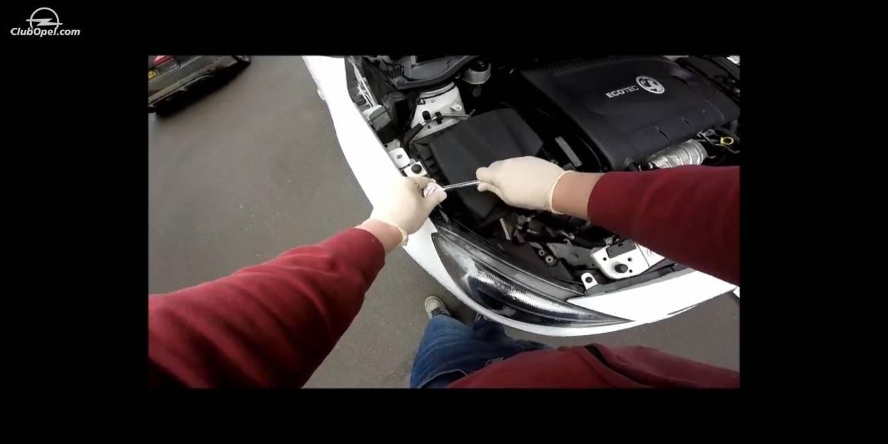

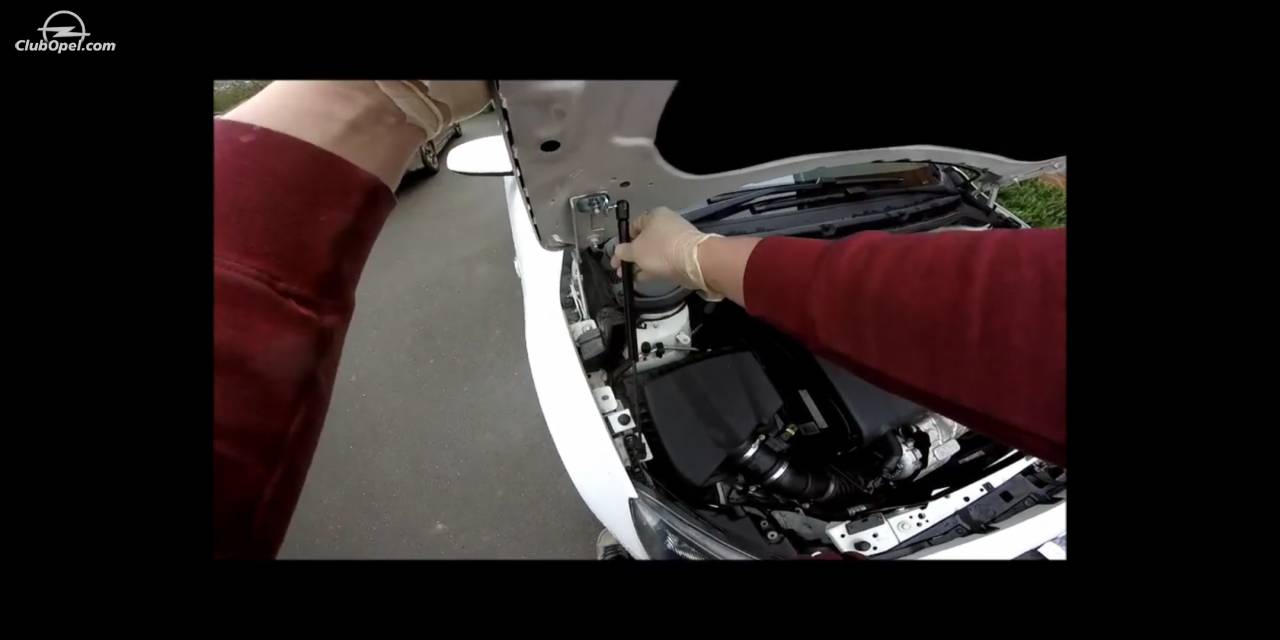

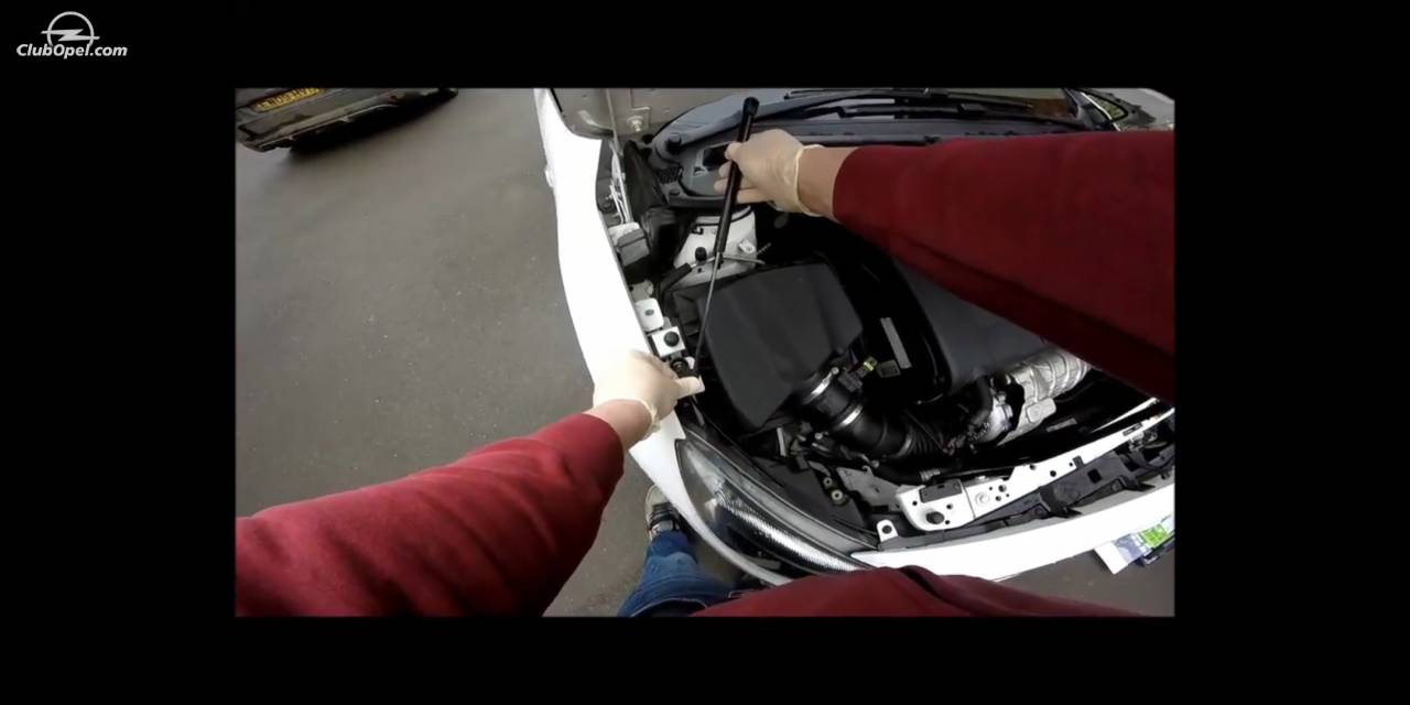

Mai jos poze cu amortizoare capota Astra J, se monteaza doua. Din fabrica masina vine cu tija pentru ridicare capota. Pentru detalii PM

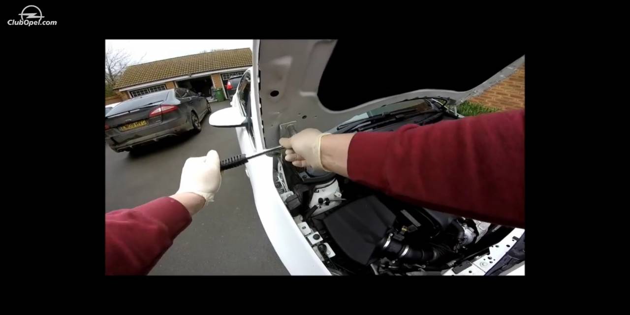

anul asta imi iese din garantie furia rosie turbo si ma gandeam sa ii pun si eu niste amortizoare, ca tija aia ma enerveaza la culme.
vechea masina Ford Fiesta avea tot o tija, dar era o tija micutza care se punea intr-o laterala, nici nu o observai. ma rog, si capota era mai mica, dar totusi aia au gasit o solutie simpla si eleganta.
pe cand la Astra au pus o tija cat toate zilele si chiar in fata motorului, ca sa te incurce maxim.

amortizoare de lungimea aia cred ca gasim si prin tara, dar nu au si prinderile la capota.
alea de pe ebay au niste bucati de tabla care se prind de suruburile de pe capota si astfel poti instala amortizoarele foarte usor.

De pe ebay am luat si eu. pretul e pe la 45 gbp si cu inca 10 transport. Link e dat mai sus. Platesti cu un revolut si mai castigi ceva la rata de schimb. Mie mi-au ajuns prin curier in cateva zile. Cu pandemia asta nu stiu. Amortizoarele sunt normale, sistemul de prindere e facut special. Nu stiu daca se merita sa il reproduci, nu mi s-a parut asa mult sa le cumperi de'a gata, ideea fiind ca daca cedeaza vreun amortizor, poti sa pui unul normal. (se schimba doar capetele prin infiletare). Prin tara nu am gasit de cumparat, si nici prin UE nici nu am gasit alt vanzator. Daca te ajuta cu ceva pot sa masor amortizoarele, dar repet, sistemul de prindere e facut special.

capota se inchide bine? ma gandeam sa nu atinga in amortizoare, ca am vazut ca la modele mai vechi de astra au avut problema asta si au trebuit sa faca diverse artificii: sa pileasca nuca amotrizorului, sa le prinda pe sub muchia aripii sau sa faca un colier de prindere ca sa vina cu amortizorul mai jos.
  • mercere
  • Mesaje scrise: 59
  • Cont inregistrat: 25 Nov 2019
Nu atinge nimic, trebuie sa fi totusi un pic atent la montaj pentru ca nu are explicatii prea bune si capetele de prindere la amortizoare nu sunt simetrice. Partea proasta e ca daca uiti ca ai mortizoarele posibil sa iti tragi una peste bot cand deschizi capota 😊

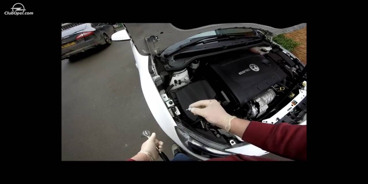

  • wud
  • Mesaje scrise: 210
  • Masina: Corsa 2015 B14XEL
  • Cont inregistrat: 15 Jul 2007
Uitati aici un video mai detaliat, pentru Corsa E, de la acelasi producator.
http://www.youtube.com/watch?v=pI06vjqZnTk
P.S. Voi cum le-ati montat, cu partea groasa (amortizorul) in sus si partea subtire (tija) in jos, sau invers, cum au facut cei in clip?
Si videoclipul oficial al producatorului, tot asa indica montajul:
http://www.youtube.com/watch?v=9AtCmBTB8IQ
Totusi, nu stiu de ce dar mie mi se pare pe dos ...

pare pe dos, dar cica reduce putin forta amortizoarelor sa nu ridice capota prea repede si sa iti arda una peste barbie.
