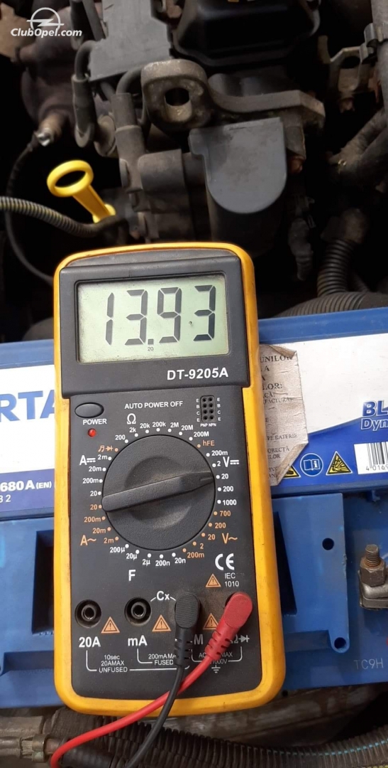

Salut, in primul rand verifica încãrcarea 13,8-14,4 v, este posibil sa nu faca contact bine ceva si nu mai încarca.

Verifica apoi tensiunea bateriei (cu motorul oprit) ai trebui sa ai aprox 12,4 ...12,7 volti
Verifica incarcarea la baterie (cu motorul pornit si testerul DIRECT pe bornele de la baterie) ar trebui sa ai 13,8 ....14,4 volti.

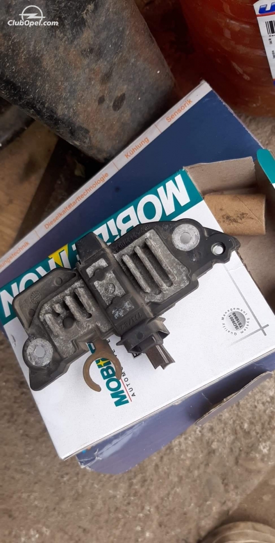

Salutare dețin și eu un Opel Astra G 1.6 8v 2004 aceeași problema pierde curent / nu mai incarca deloc primele simptome au fost dupã ce am cãlãtorit undeva la 150 km am incercat sa o accelerez la maxim pe un drum întins 160km/h 180km/h dupã scurt timp am observat în bord martori aprinși adicã ABS SI AIRBAG ba se aprindeau ba se stingeau și surpriza Servo direcția nu mai mergea sa transformat într-o Dacie 1300 viraje grele .
Într-un final in aceeasi zi ajungând acasã sa oprit mașina în mers pur și simplu sa oprit neavând curent pt cã nu am putut sa o mai pornesc decât cu un jumpstarter . Am preferat sã mã uit pe net sa caut motivele și am vãzut cã trebuie verificata încãrcarea deci am fãcut-o dupã o inspecție la un mecanic sa constatat cã nu mai incarca deloc . Într-un final am schimbat releul cu periile și un rulment . Cost cu manopera cu tot 250 lei și mașina a fost rezolvatã în aceeași zi .
Verifica încãrcarea primul sfat .

Buna,
Mm fost si am intrebat si am vorbit cu mai multa lume. Pana la urma am decis sa schimb alternatorul complet si dupa aceasta masina a mers perfect. La mine asta a fost problema.... O zi buna tuturor si multumesc !
