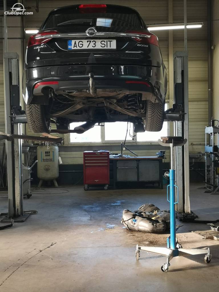

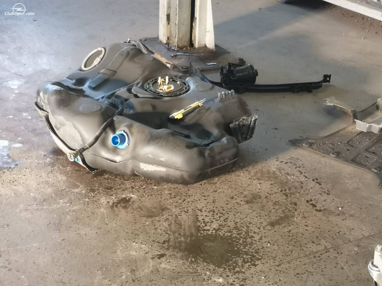

Astazi am fost la Opel Pitesti si am schimbat pompa de motorina , care se pare ca a fost cauza ( din fericire fix cand am ajuns acolo nu a mai vrut sa porneasca si s-a constata ca nu vine motorina in rampa). Pret 900 ron pompa noua + manopera, in ideea in care a trebuit dat jos rezervorul neffind gaura de acces sub bancheta. Destul de OK!
